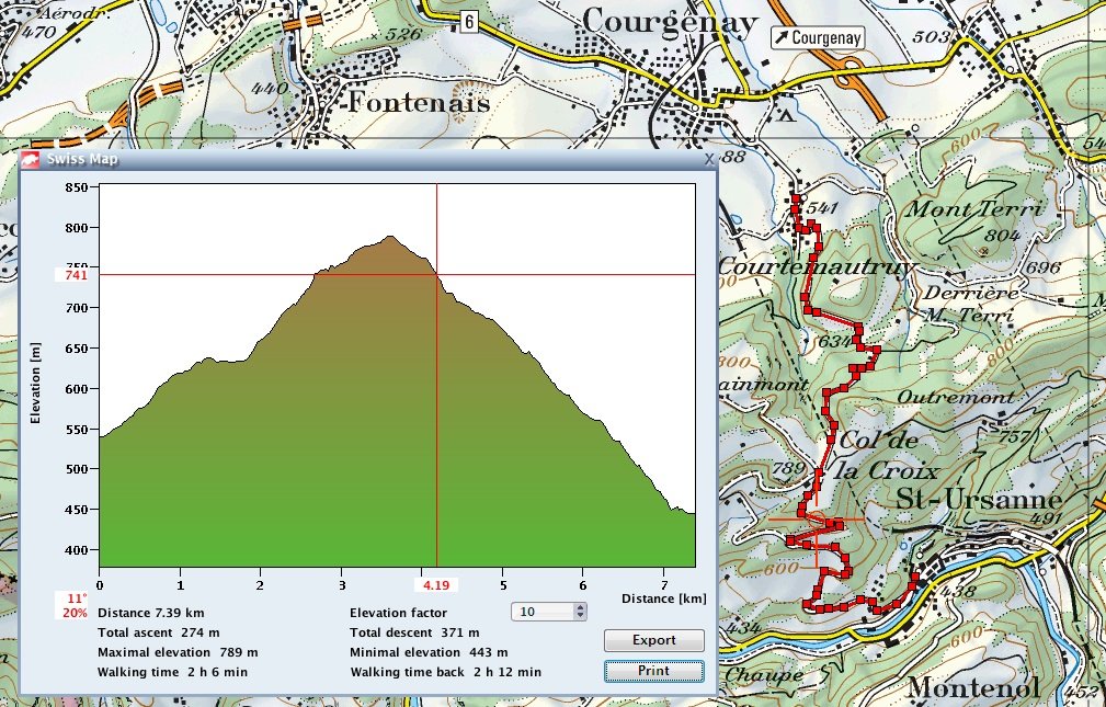

cette année lors du parcours suisse à vélo N°7, très zouli mais ponctué de bosses de 4-5 km assassines j'ai maudit les traceurs
22*32 avé les sacoches notamment sur la bosse de st ursanne ! certains doivent connaitre
je n'y ai pas vu un vélo !
celle ci après vallorbe n'est pas mal
Modifié en dernier par Josette le mer. 8 févr. 2023 11:43, modifié 1 fois.
Re: adaptation développement pour la montagne
Je pense que tu parles du Col de la Croix, depuis Courtemautruy... et encore, tu l'as pris dans le "bon" sens :mrgreen:
Parce que depuis St-Ursanne... :diablotin passages à 18%
Il y a bien longtemps que je n'ai plus mis mes roues par là :ange
Aussi je conseille toujours à qui me le demande, de prendre le train à Courgenay :en 5 minutes le problème est résolu.
Parce que pour ceux qui "font" la route No 7, ils pourront profiter du temps gagné pour visiter St-Ursanne, et après il auront encore assez de boulot pour remonter de l'autre côté... Je ne vais pas citer de noms... mais Vincent comprendra bien ce que je veux dire :)
