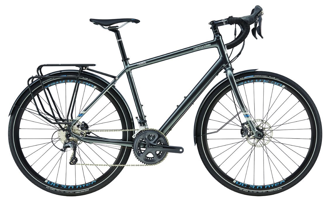

Bonjour, Je vous présente mon vélo:
Cannondale, touring ultimate
dérailleur avant GRX 810, plateau 48/31
dérailleur arrière shimano ultégra 6800 cassette 11/34
mon développement mini actuel de 31/34 est de 1m95
dé vécu, trop grand encore pour rouler chargé en montagne
Je recherche des idées de solution pour abaisser mon développement à 1m80 voire 1m70
Si quelqu'un dans la communauté a une idée, je la prends avec plaisir!

Re: adaptation développement pour la montagne
Le souci c'est du matos "route" et ce n'est pas facile de trouver des pédaliers avec moins de dents mais c'est le seul moyen que tu auras.
Il te faut donc trouver un pédalier avec moins de dents mais j'ai regardé je n'ai rien trouvé, pas facile c'est du 11 vitesses.
Y'a marqué que c'est du BSA, donc si c'est du standard tu peux (si le cœur t'en dis) envisager de passer en 9 vitesses et trouver un pédalier plus adapté en triple (peut être en double) plateaux (mais si c'est un triple ça n'ira pas avec ta commande au guidon).
Désolée de ne pas t'apporter d'aide concrète
Très belle machine au demeurant
Superbe vélo je trouve, il semblerait que d'origine il était en Ultegra et qu'une adaptation d'un double plateau plus petit ait été faite, mais ton dérailleur arrière est au maxi avec 32 dents, il va falloir regarder si tu peux en mettre un 11x GRX812 (shadow) qui te permettra de mettre une cassette 11-36 (voire plus ?... il existe des 11-40 et plus encore mais là on s'aventure dans de l'adaptation du matériel normalement mono-plateau sur un bi-plateau où ce sera toi qui pourras nous dire si ça marche ou non, les bidouillages dans les extrêmes c'est du prototype ... personne n'a la certitude si ce n'est celui qui l'a déjà réussi, certains ici ont déjà fait "des mariages contre nature" mais c'est du cas par cas et c'est toujours en prenant le risque du mariage imparfait, ou au mieux d'une (très) longue période de réglage ... ).
Un dérailleur comme ça c'est 100€ et la cassette 50-60€ de mémoire, pour ma part je prendrais le risque mais j'adore ça
ce qui m'a déjà coûté quelque heures debout autour de mes vélos les tournevis à la main ...
