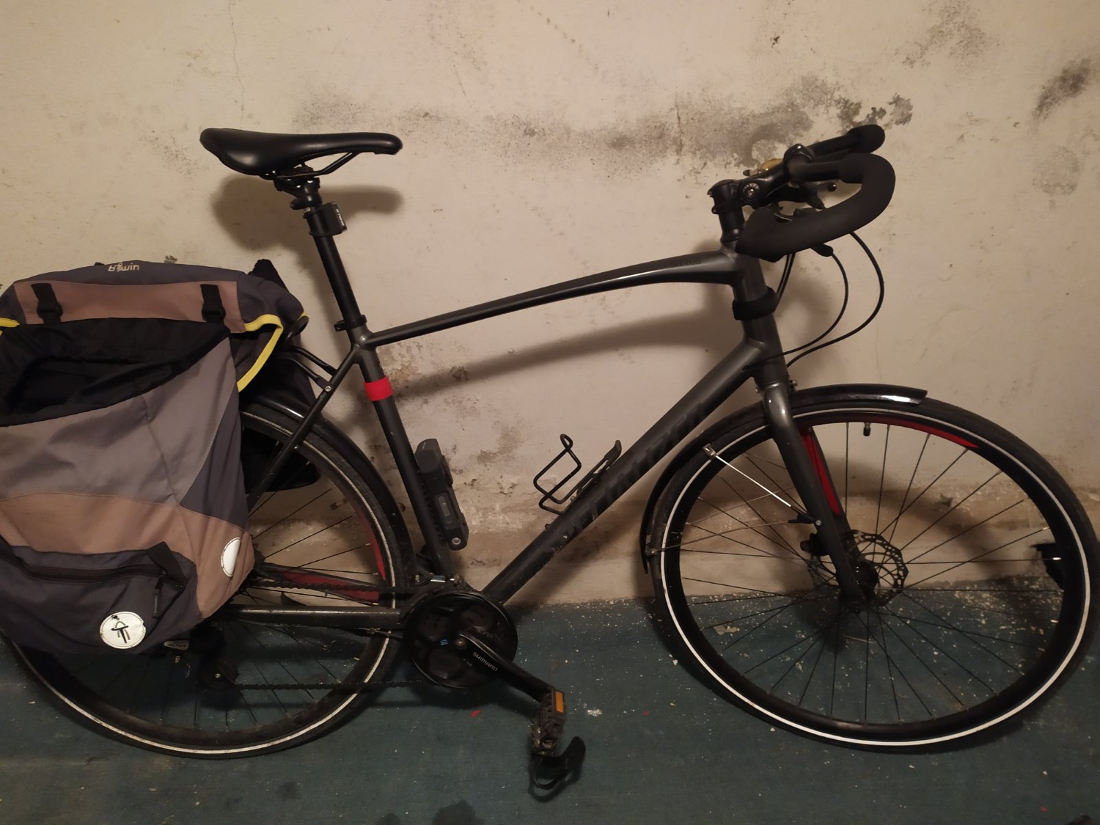

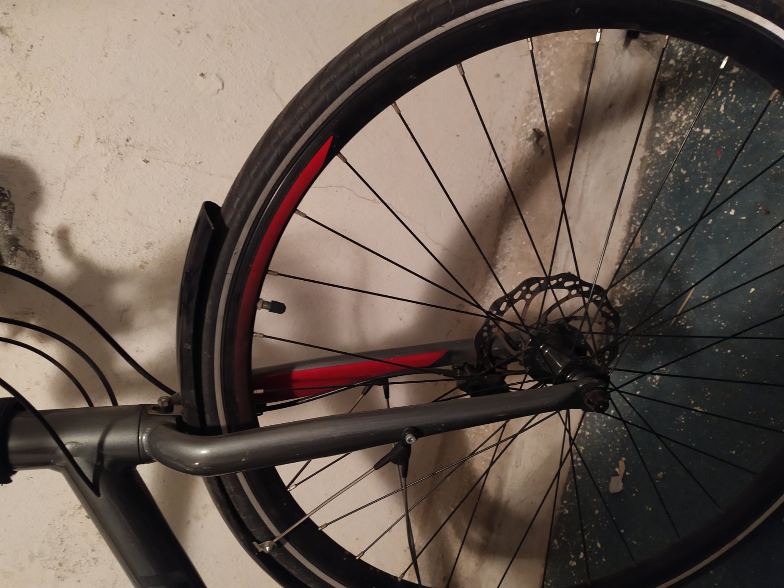

J'aimerais équiper mon Specialized Cirrus d'un porte-sacoches à l'avant (type tubus tara lowrider). Seulement je n'ai pas d'œillets de fixation au niveau de l'axe. J'ai des œillets à mi-hauteur sur la fourche (œillets supportant actuellement les tringles d'un GB).
Pensez-vous que je puisse quand même fixer quelque chose sur l'axe et les œillets à mi-hauteur? Si oui est-ce que quelqu'un aurait un modèle de PB à me suggérer?
Ou peut-être y aurait-il une solution avec des colliers?
En dernier recours, peut-être changer la fourche?
J'aimerais dans la mesure du possible avoir un chargement bas pour la stabilité.
Merci pour vos conseils

Merci pour la doc. Mais les colliers tubus (set 72100) ne passent pas en bas. Pas assez de place entre les rayons de la roue et la fourche. Encore moins du côté du disque. Ils sont faits pour adapter le tara sur une fourche qui a des oeillets sur l'axe, mais rien en haut. Moi c'est le contraire.

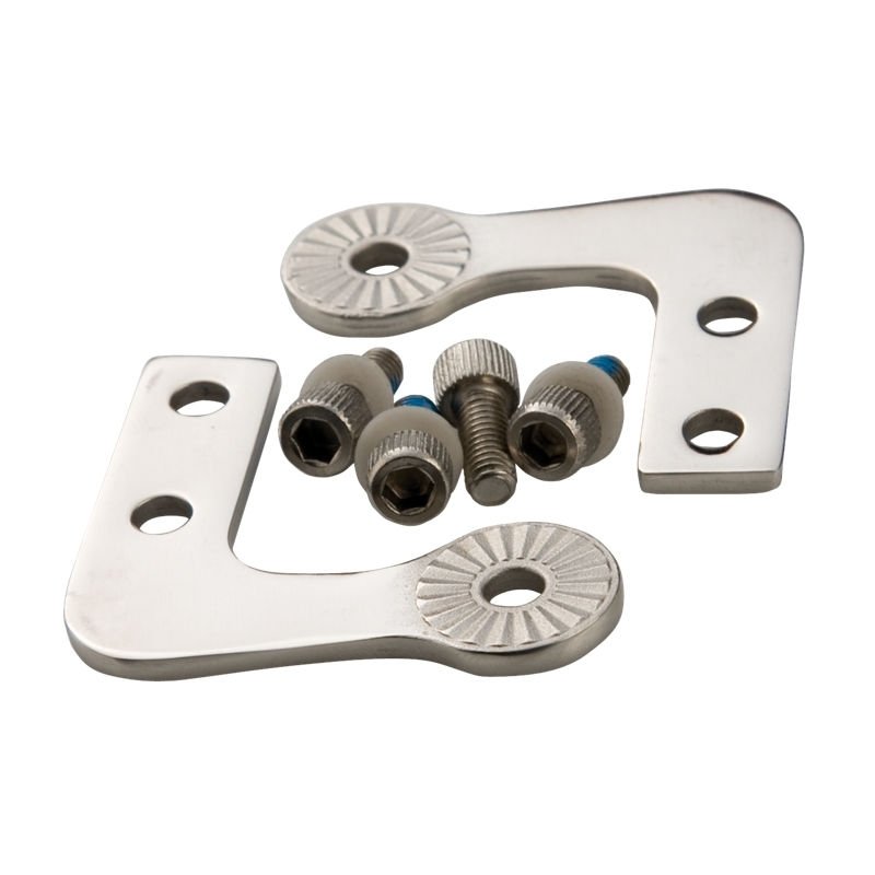

Par contre j'ai trouvé ça:
ça a l'air d'être exactement ce qu'il me faut mais malheureusement le produit est en rupture sur le site (https://www.kelvelo.com/porte-bagages/4 ... rager.html), et introuvable sur le site du frabriquant (treck). Quelqu'un a-t-il déjà vu ça, ou quelque chose d'équivalent ailleurs?
Merci
Re: Porte-sacoches avant sur fourche sans oeillet
Si c'est parfait tu peux taper la référence Bontrager 428715 dans le moteur de recherche de la souris de l'internet ... par contre regarde si tu as bien des fixations de roues au standard QR (Quick Relase), sur ta photo jointe je ne vois pas bien et il semblerait que ce soit des axes traversants, non ?

J'ai bien un axe traversant avec serrage rapide. Il me semble que cela devrait aller. Je viens de trouver ce modèle sur un site espagnol.
