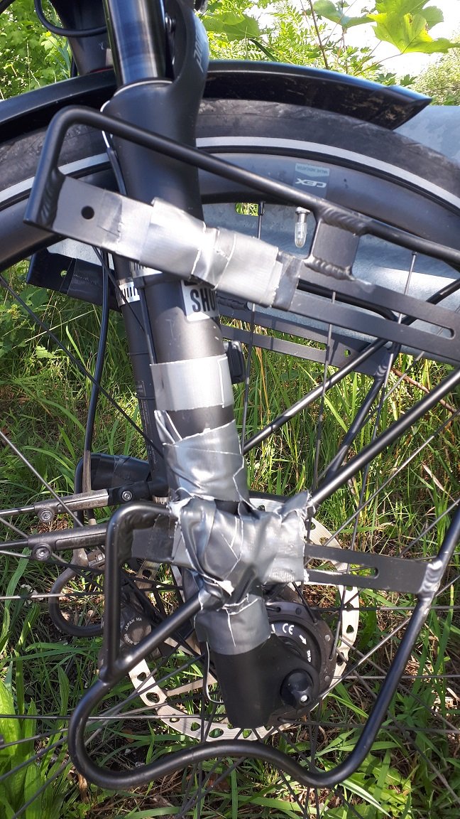

Zefal commercialise un produit mais les colliers de fixation sont light et sans avoir beaucoup chargé, nous avons eu une casse des colliers hauts qui nous a obligés à faire un bricolage peu orthodoxe (toujours avoir du ruban adhésif solide en voyage!).

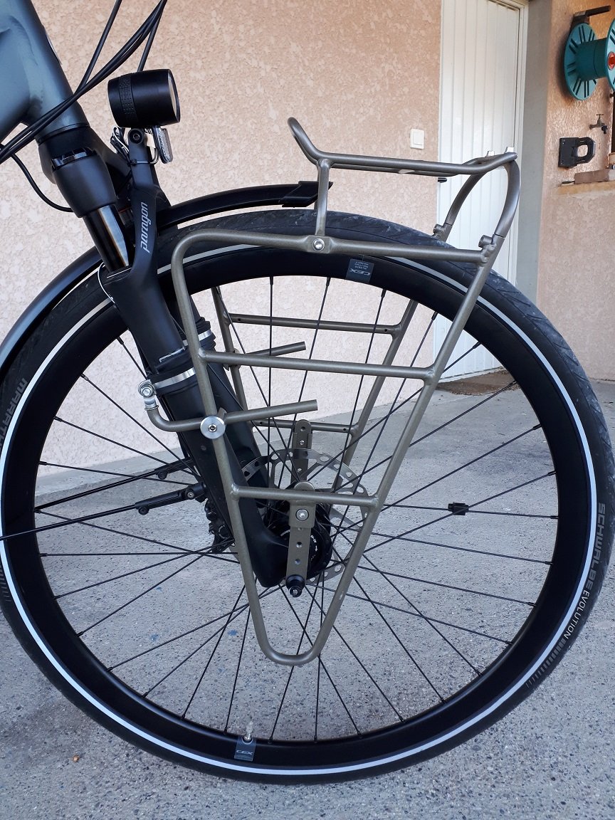

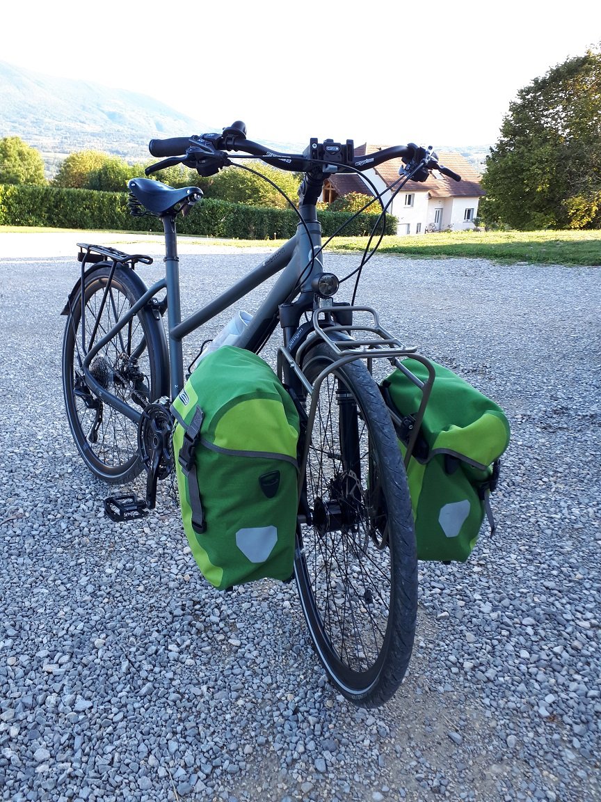

picea73 a écrit : dim. 20 sept. 2020 06:34 Bonjour,
... par un low-rider Blackburn outpost qui peut se fixer (point bas) sur l'axe de roue (attention, acheter un axe long avec le porte-bagages et des colliers P-clip adaptés à ton diamètre de fourreau) ). Nous l'avons testé cet été : 1500 km dont environ 200 sur des chemins carrossables et il n'a pas bougé d'un mm. J'étais un peu craintif sur la solidité au niveau de l'axe de roue mais aujourd'hui je recommande ce produit (attention, il est lourd et encombrant mais en voyage... qui se préoccupe plus du poids que de la fiabilité ?)
Merci de ce retour intéressant pour un front assez robuste/lourd.

Ne pas hésiter à bricoler à la condition de choisir des composants solides. Comme il a été dit, emporter du scotch toilé solide est un moyen de prévoir l'imprévu.
