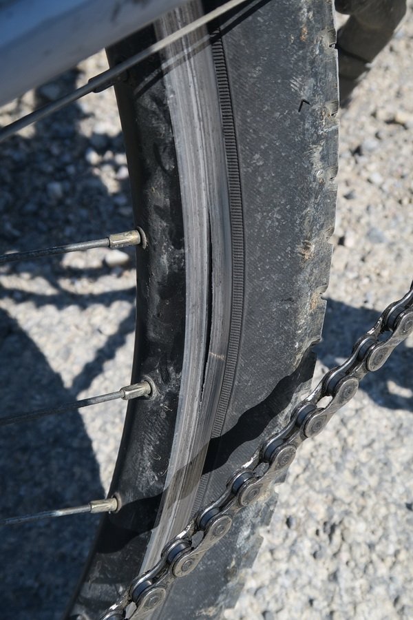

J'ai démarré ce projet de montage de roue à cause de l'usure avancée de la jante de ma roue AR. J'ai tout acheté pour le faire mais j'ai priorisé le montage de ma roue AV avec moyeu alternateur SP pour pouvoir partir l'été dernier avec un moyen de recharger mes appareils et puis j'ai toujours trouvé plus urgent à faire ailleurs que de me mettre au démontage /remontage de ma roue AR.
Lors d'une courte sortie sur piste au Nord de Montpellier dimanche matin, après une descente caillouteuse à bonne allure, j'ai constaté que le freinage AR était devenu saccadé.
En recherchant la cause, j'ai vu ça: :yikes
Eh bien, ce projet revêt désormais une certaine urgence si je veux continuer de rouler avec ce vélo (j'ai une sortie prévue le WE prochain :( ).
J'ai du défaire le câble de frein AR pour que ça ne frotte pas et je suis rentré à allure très modérée sans autre encombre.
PS: j'ai été négligeant. Le patin était trop usé. J'ai pensé à tort que tant que la goulotte entre les plots du patin n'est pas effacée par l'usure des plots, ça fonctionne encore. Il restait un demi millimètre de goulotte mais c'est très insuffisant. Le patin n'étant pas enrobé de caoutchouc (le fond de la goulotte n'en est pas recouvert sur le modèle que j'ai), il y a eu contact métal/sur métal dans la descente et la jante déjà très usée s'est ouverte.
Ai-je loupé le repérage de témoins d'usure de patin? (Ca doit dépendre de la marque).
Dans mon cas, les conséquences n'ont pas été sérieuses, mais j'avoue que ce problème lors d'un tour de plusieurs jours en cyclo-camping m'aurait carrément mis les vacances à l'eau car mon cadre 26" étant ancien, il est en entre-axe 130 mm donc pas possible de trouver une roue de remplacement à moins d'un gros coup de bol.

Pas mal ! :bravo2
Un bon freinage c'est d'abord de bons patins... N'ayant jamais eu confiance au patins moulés, je reste fidèle aux portes-patins / patins : Mes Mafac couplés aux patins Koolstop me permettent de descendre les cols "mains aux cocottes" ;)

emilpoe a écrit : lun. 18 mars 2019 09:59 Salut,
Pas mal ! :bravo2
J'ai effectivement jaugé mes patins comme s'ils étaient des MAFAC dont les plots usés n'exposent pas la jante à la ferraille. :oops:
