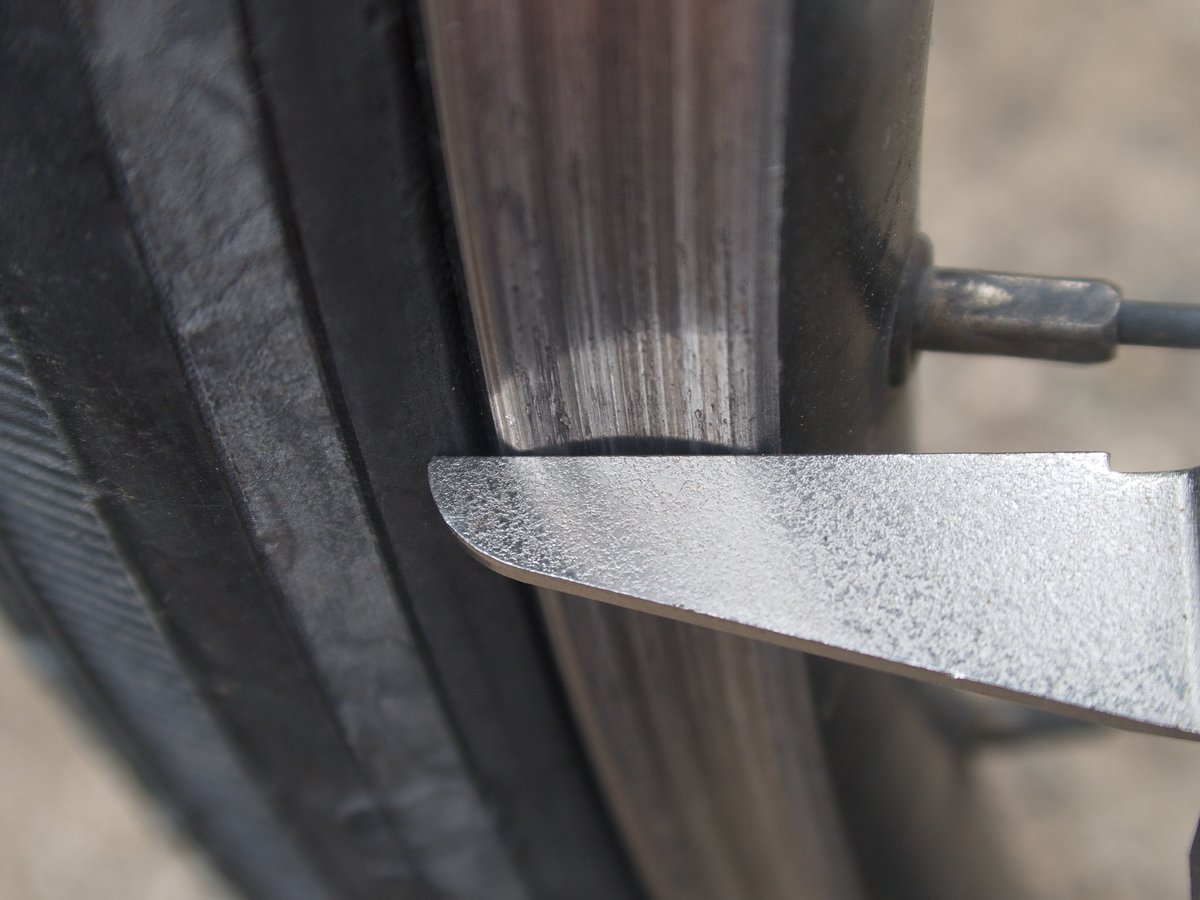

Pour les rayons je conseille fortement des DT Competition, pas chers chez Rose, et super fiables.
1) je regardais Mavic tout simplement car la jante que je remplace est une Mavic. C'est con je sais, mais c'est comme ça.
En fait, en y regardant de plus près, je me rends compte que ma jante Oxygen M6 monte OEM n'a rien à voir avec les jantes actuelles. Mon ancienne jante est large, à oeillets et même si je ne connais pas son poids elle est probablement d'un poids "moyen". Elle m'a très bien convenu.
2) J'ai réexaminé mon besoin. Certes, je ne fais pas de grands voyages mais je monte petit à petit un vélo assez typé voyage. J'ai quand même le désir de faire des périples un peu plus loin (notamment vers la Bulgarie/Roumanie) sur qq semaines. Quand je regarde le blog de velosiped, je suis aussi très tenté d'aller un jour à la rencontre de la culture persane, à laquelle je suis sensibilisée depuis mon enfance suite à des rencontres d'iraniens. Bref, je me dis que ce serait dommage de prendre une jante très typée VTT sport, même bas de gamme, alors qu'il existe des produits offrant un bon compromis, me semble-t-il.
3) J'ai découvert les produits Exal et Ryde (le nouveau nom de Rigida; mais la société française fabricant renommé a été liquidée il y a une quinzaine d'année) . Ces derniers fabriquent des jantes super costaud et lourdes qui sont "too much" pour moi, mais aussi des jantes "passe-partout".
Question prix, les produits tournent autour des 20€ + ou - 5€. Ca n'est pas le principal critère. Par contre, les jantes Rigida sont très mal distribuées et ceux qui en vendent en France ont une gamme étroite. S'approvisionner à l'étranger peut coûter très cher en frais de port.
Mais pour la roue AV, une jante 317 à 32 T me va bien.
Merci pour les conseils sur les rayons. J'étais arrivé à la même conclusion que toi sur ROSE de loin la meilleure source pour acheter des rayons. J'ai initialement penché vers les DT Swiss Competition mais finalement, pour mon utilisation, les rayons DT Swiss champion (inox, mais pas triple butted) me semblent tout à fait adaptés et nettement moins chers. Peux-tu me dire le plus qu'apporte selon toi la gamme DT Swiss Competition? Je n'ai jamais cassé le moindre rayon donc la question de la fiabilité sur une marque comme DT Swiss ne me faisait guère de soucis. Ai-je tord? Concrètement (à part 60g de diff sur un jeu de 2 roues, ce qui n'est pas un critère pour moi) je ne vois pas de différence.
Encore une fois, je découvre complètement le monde de la roue donc je suis tout ouïe pour en apprendre davantage.
Je vous tiens au courant de la suite et je vais faire un post sur mon blog qui retracera mon "itinéraire" sur ce chemin de la découverte du choix et montage de roue (pour une pratique voyage cyclo-camping).
Mon blog s'appelle "Mon expérience vélo" justement car il n'a aucune ambition didactique mais pour partager simplement l'expérience d'un gars qui se la construit, son expérience, au fur et à mesure des circonstances cyclotouristiques, et qui la partage avec ceux qui pourraient s'en inspirer ou m'inspirer des points de vue différents sur les sujets que je traite.
