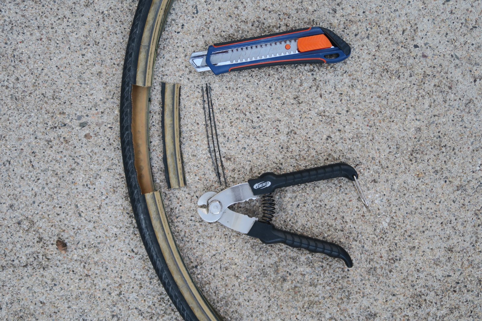

Ce week-end, j'ai bossé pour remettre ma randonneuse en état après la casse d'une roulette de dérailleur fin juin, un pneu AR tout neuf incisé sur qq mm sur le flanc (négligence de ma part: patin mal placé) que j'essaie de réparer pour tenter d'éviter de jeter un pneu tout neuf à la benne..

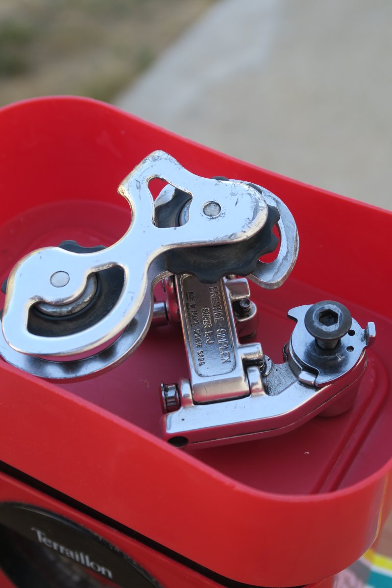

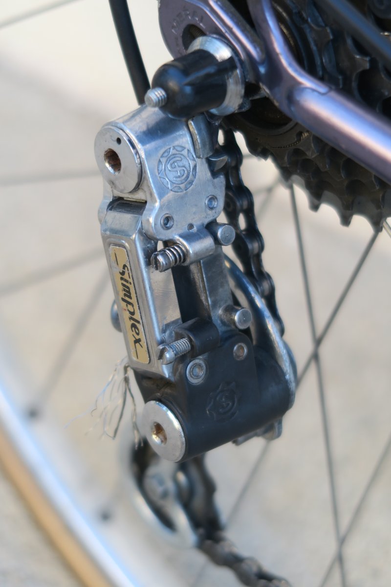

J'en ai profité pour nettoyer et essayer un Simplex Prestige SJ qui est monté sur une randonneuse achetée sur LBC. Il ne me convient pas car il n'accepte pas de couronne de plus de 24 dents. C'est un dérailleur que Simplex avait créé pour les vélos de course. Il est très léger (200g)
et joli mais bon, j'ai du remonter mon Simplex plus ordinaire à longue chape. J'en ai profité pour le nettoyer à fond.

Je suis étonné et inquiet sur la réparation du pneu. Pourquoi avoir coupé la tringle ? Il va être difficile de restituer la continuité de celle ci, et le risque de dejantage va être élevé.
Re: Renaissance: la randonneuse au 21ème siècle
papounet a écrit : dim. 23 sept. 2018 20:14 Je suis étonné et inquiet sur la réparation du pneu. Pourquoi avoir coupé la tringle ? Il va être difficile de restituer la continuité de celle ci, et le risque de dejantage va être élevé.
:lol:
J'ai découpé un pneu usagé pour coller la pièce à l'intérieur du pneu incisé!
Quand j'ai posté, pressé par le temps, je me suis fait la réflexion: "quelqu'un va penser que le pneu en photo est le pneu que je répare! Et ils vont rien comprendre!".
Désolé !
Donc la pièce découpée dans le pneu usagé est insérée et collée entre la chambre et le pneu. J'ai tenté la vulcanisation mais avec de la dissolution à rustine ça n'est pas suffisant. Je vais passer à la colle neoprene ou une colle spéciale caoutchouc. En effet, même si la pièce protège bien (aucun de risque que la chambre s'expose par la fente et crève) n'étant pas complètement solidaire du pneu, avec la pression de gonflage, la carcasse du pneu exerce quand même une tension tendant à agrandir l'incision. Je crains que cette réparation ne dure pas très longtemps.
Cette pièce est néanmoins une très bonne solution de dépannage. Je vais en découper une autre à mettre dans ma trousse à outils vélo. Mais pour pour une réparation que j'espère durable de mon pneu, je vais faire un vrai collage.

Ps: Vincent j'ai un simplex SJ tout métal à chape longue qui n'attend que toi. Avec ma transmission hétérodoxe, mon Huret GT chape courte avale le 30d sans coup férir :wink:
vaber a écrit : dim. 23 sept. 2018 22:32 Ps: Vincent j'ai un simplex SJ tout métal à chape longue qui n'attend que toi. Avec ma transmission hétérodoxe, mon Huret GT chape courte avale le 30d sans coup férir :wink:
Ton dérailleur, c'est quel modèle de SJ?
Tu n'en fais rien?
Le 6600 que j'ai est un des tout derniers de la marque: le haut de gamme. Il est très beau mais pas conçu pour une randonneuse. C'est un dérailleur course. Il ne pèse que 200 g (vs 300 pour le mien et 250 pour le Shimano 105 monté sur mon vélo de course Colombus).
A vrai dire, je n'ai pas besoin d'un autre dérailleur. C'est simplement que j'avais démonté le mien et qu'avec ce magnifique SLJ tout alu, ça avait carrément de la gueule. 100 g sur un vélo de course, ça compte mais sur ma randonneuse, (en tous cas pour moi), 100 ml d'eau dans le bidon en plus ou en moins ne changent pas grand chose...
C'est un SJ410 mais je n'en suis pas du tout sur. Ce qui est sur c'est qu'il est en chape longue et tout métal.
Je vais le regarder cet après midi à l'atelier et je te dirais ce soir.
