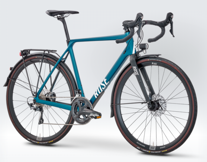

L'annonce ou l'arrivée sur le marché de plusieurs vélos notamment dernièrement le Rose Backcountry Randonneur, un vélo au cadre carbone pesant 9.8kg tout équipé
et du Décathlon Triban RC 520 (non annoncé en France), les nombreux posts sur le sujet de la randonneuse, gravel et autres catégories de vélo m'ont poussé à accélérer la sortie d'un article sur le renouveau de la Randonneuse légère que j'avais commencé dans la foulée de l'article "un vélo de route capable de rouler sur chemins: avec quel vélo?"
Vous pouvez le lire sur mon Blog.
N'hésitez pas à réagir, à vous exprimer, à me corriger!
