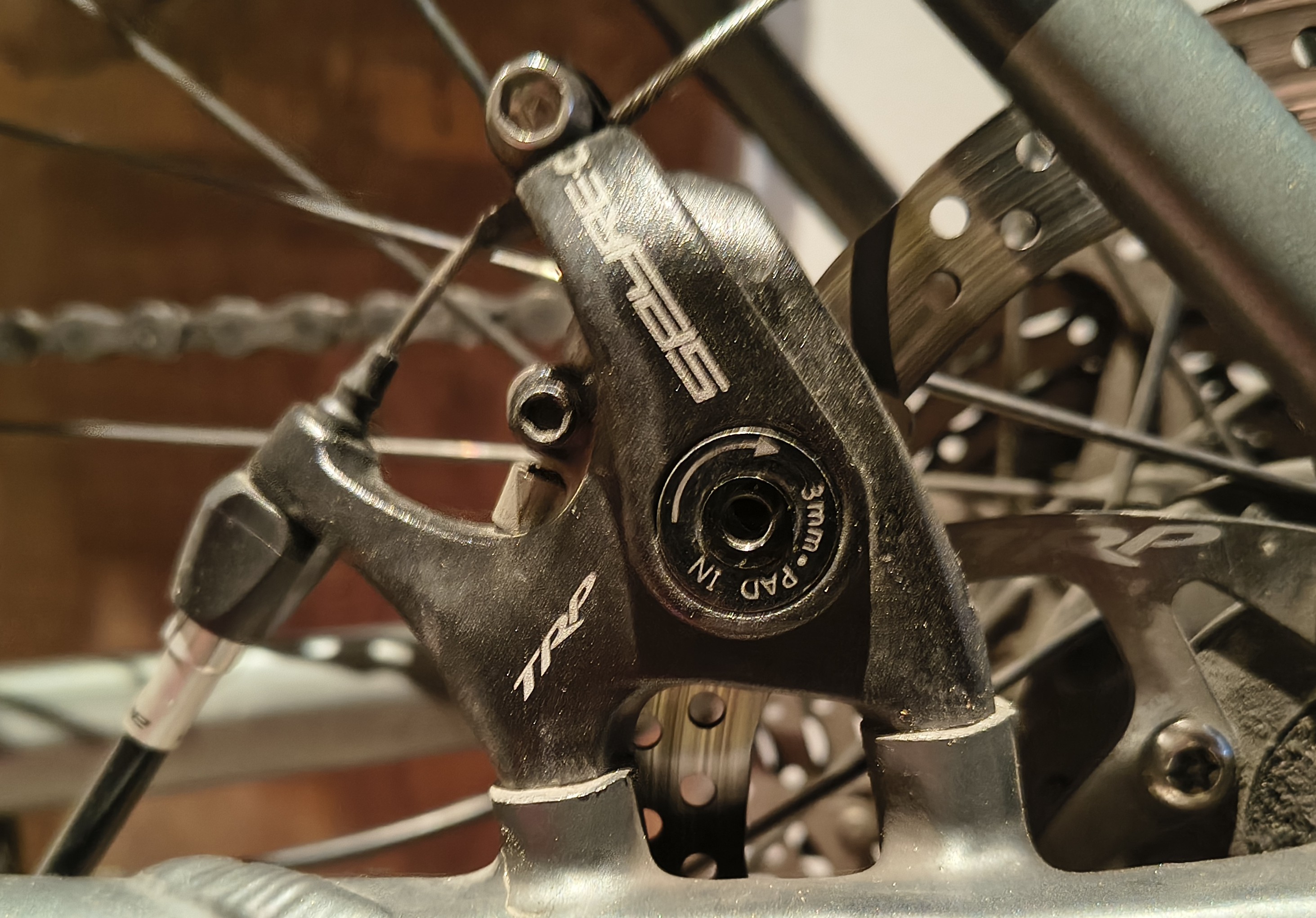

Oui, c'est la suite parce que je n'ai toujours pas réglé mon problème. Je pense roder correctement mes plaquettes lorsque je les changes et je nettoie correctement mes disques après chaque sortie , mais le problème persiste. D'ailleurs même avec des plaquettes neuves, je ne trouve pas le freinage génial.

Je n'ai jamais touché à cette vis, "3 mmPad". À quoi sert elle?

Philou62 a écrit : sam. 16 août 2025 18:43 Je n'ai jamais touché à cette vis, "3 mmPad". À quoi sert elle?
A ma connaissance c’est le vis qui permet de rapprocher la plaquette du frein, utile pour ajuster le réglage quand la plaquette s’use au cours du temps.
Je vois souvent l’erreur de réglage ou les personnes augmente là tension de câble pour ajuster un frein à disque alors que dans 90% il suffit de visser ici et de vérifier avec un tour de roue que le mordant est suffisant.

Oui la, les vis puisqu'il y en a une de chaque côté, servent à rapprocher les plaquettes du disque. Hier, j'ai donné un petit tour à chacune d'entre elles.elles doivent être à environ 0,5 mm, mais cela n'a rien changé. La réponse à mes problèmes est peut-être dans la fiche technique. Alors je vais vite l'imprimer pour la lire.
Ce problème de freinage avec les Spyre est quand même assez étonnant parce que je ne lis pratiquement que de bons avis. D'ailleurs dans un de ses messages, Pedro me disait de les garder.
Re: Étriers hybrides
Je confirme. Des soucis avec des Spyres... étonnant rien que l'idée. Donc pour moi le problème est ailleurs. Même des poignées inadaptées pourraient être gênantes. Des plaquettes huilées ou cuites. Des disques glissants... mais les blocs Spyre en eux-mêmes, étonnant.
