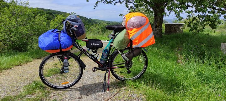

Ça y est j'ai fait mon petit tour de 9 jours dans les Monts du Lyonnais, 200 km, 2880 m D+ (d'après Visu GPX).
Ma deuxième itinérance pour voir ce que ça fait, le dénivelé en vélo de voyage bien chargé (21 kg de bagages)
Et bien grâce au nouveau grand pignon 34 dents (développement 1,46 m) j'ai pu passer partout sans mettre pied à terre, ce qui est très bien.

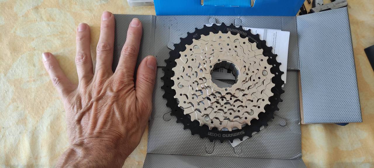

Ouf, quelle galette (existe aussi en 8V 45 dents) !
Nouvel essai sur la colline de Fourvière avec un chargement de 18 kilos de bouteilles d'eau: et bien super top, nettement plus confortable qu'avec le pignon 34 dents (qui était déjà un gros progrès). Cela ramène le "feeling balade" à un endroit où on serait supposé être pleinement concentré sur son effort, c'est bien ce que je cherchais.

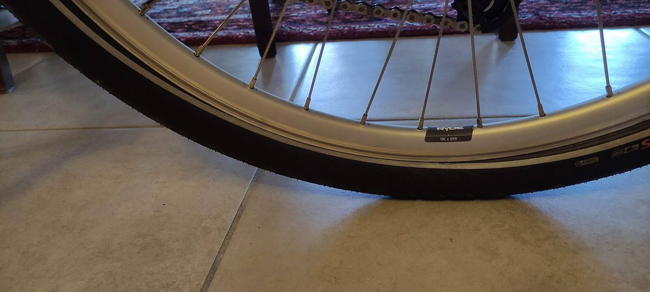

Un petit souci lors du montage du pneu (arrière), à un endroit il s'enfonce curieusement dans la jante, la tringle ne vient pas se caler là où elle devrait. Cela se situe juste à l'opposé de la valve. A noter que de l'autre coté le pneu se positionne régulièrement.
Pourtant la jante et le pneu sont compatibles a priori:
- Roue Double Paroi 26 Pouces 559-19 (Largeur de pneu recommandée : 28 - 51 mm)
- Pneu 26 x 1,75 47-559
Cette nouvelle jante est un tout petit plus étroite (24 mm) que celle d'origine à la roue avant (26 mm), où là le pneu se place correctement.
J'ai tenté un remontage en badigeonnant avec de l'eau savonneuse, pas d'amélioration. Aussi tenté de rouler sous-gonflé espérant que le pneu se mette en place, pas plus de résultat. Tenté aussi de gonfler au max de la pression préconisée...rien.
Cela me chiffonne un peu. Bien qu'il n'y ait pas d'incidence perceptible lors du roulage, je crains une avarie à la longue. Qu'en pensez-vous ?

Bonnes nouvelles :-)
Pour ce qui est du pneu qui se positionne ainsi ça m'est déjà arrivé une fois aussi et je n'ai jamais compris pourquoi. Moi aussi je l'avais enlevé puis remis mais pas d'amélioration, du coup je ne peux t'aider malheureusement. :oops:

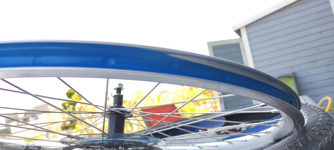

Voilà le coupable probable: le fond de jante élastique qui s'est mis de travers, au niveau du crochet de jante. Je l'ai collé au double-face et surgonflé le pneu (65 psi avant de redescendre à 45 psi), ça s'est enfin mis en place. Apparemment, le pneu ne glisse pas bien sur cette matière élastomère, d'où le problème.
