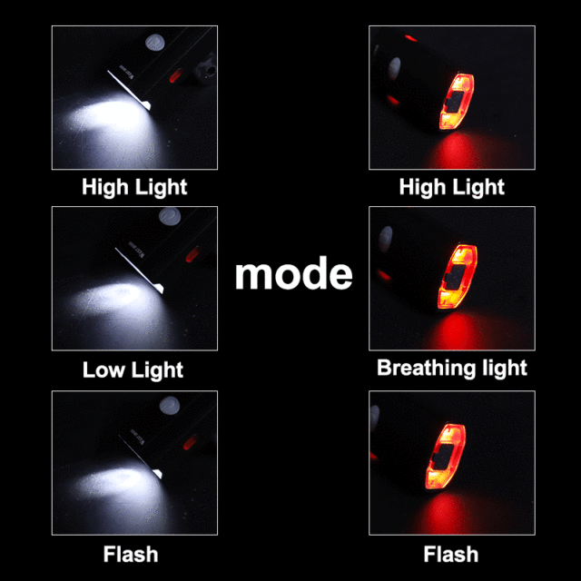

Blinking
Blinking

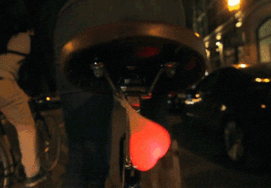

"Au final : l'idéal est un feu fixe et quelque chose qui bouge"
donc la paire de cacahuètes lumineuses pendue sous la selle ne serait pas si gadget que ça ... :lol:
Re: Nouvelles réglementations sur l'éclairage des vélos à partir de décembre 2024
Ray_Mee a écrit : mer. 11 déc. 2024 10:58 "Au final : l'idéal est un feu fixe et quelque chose qui bouge"
Bien vu ! :gneee
