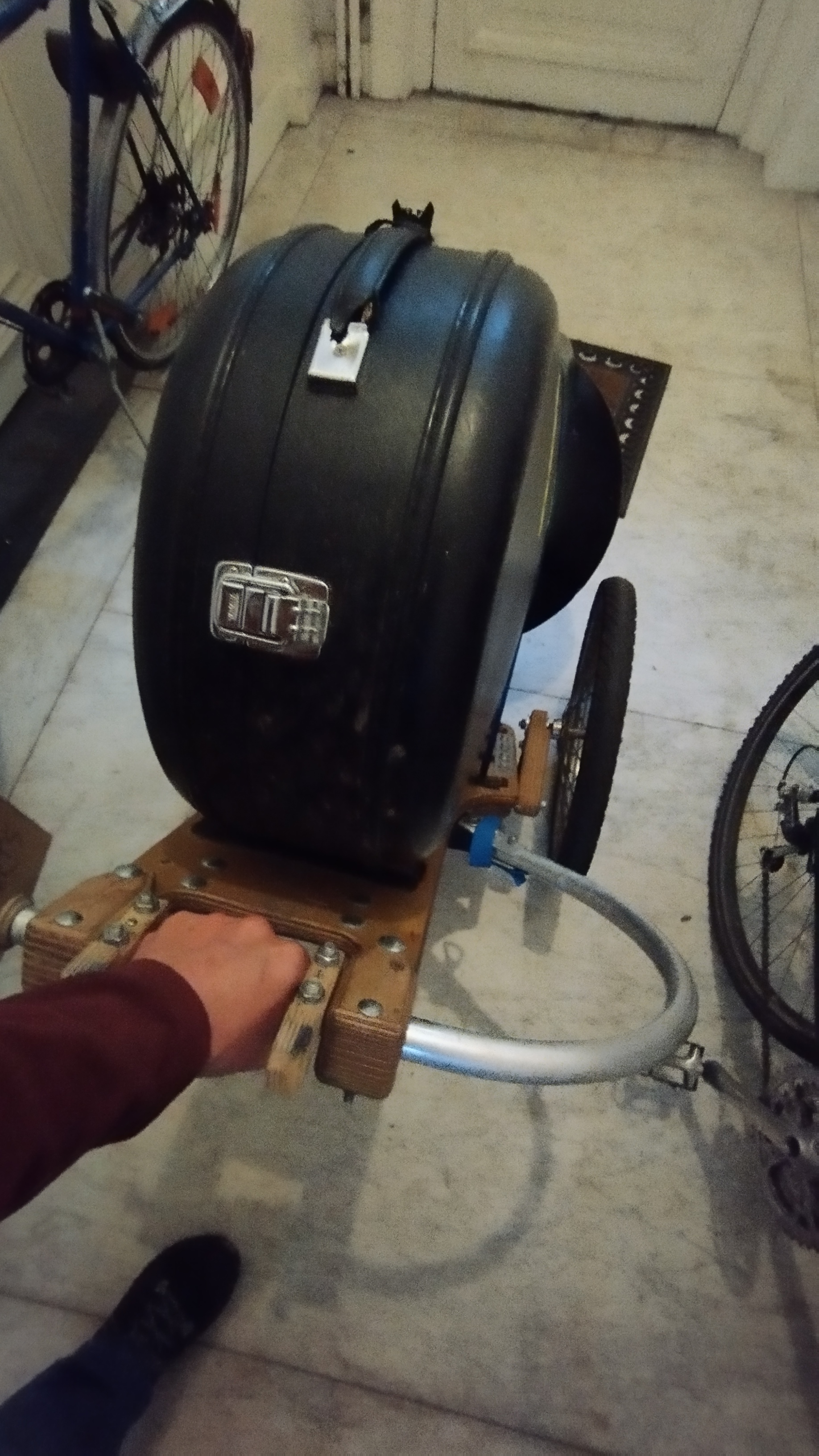

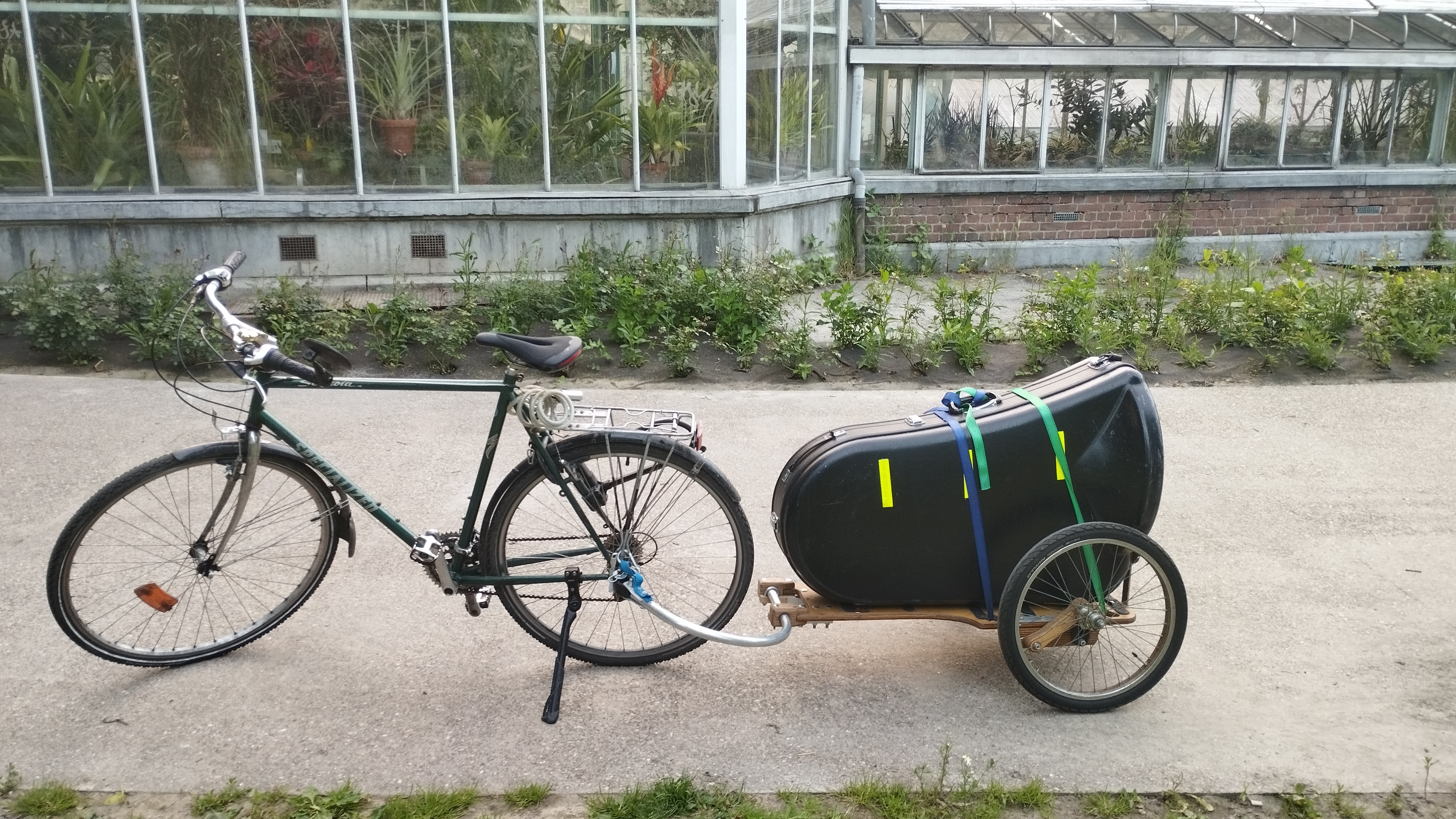

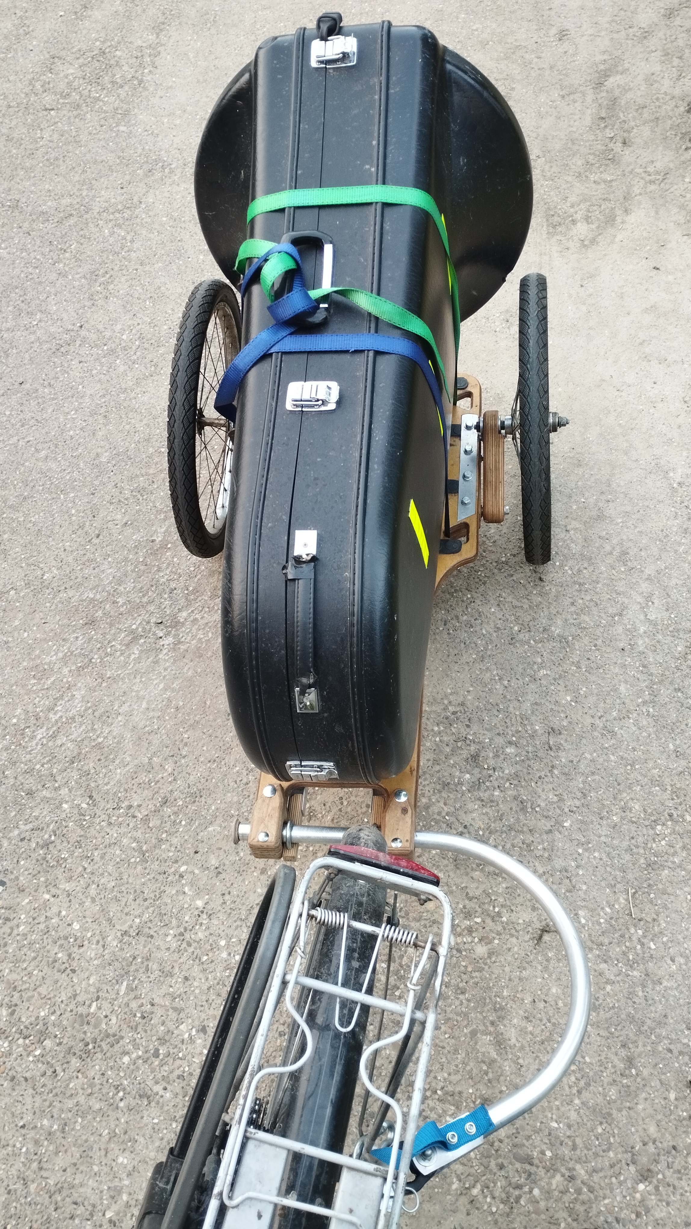

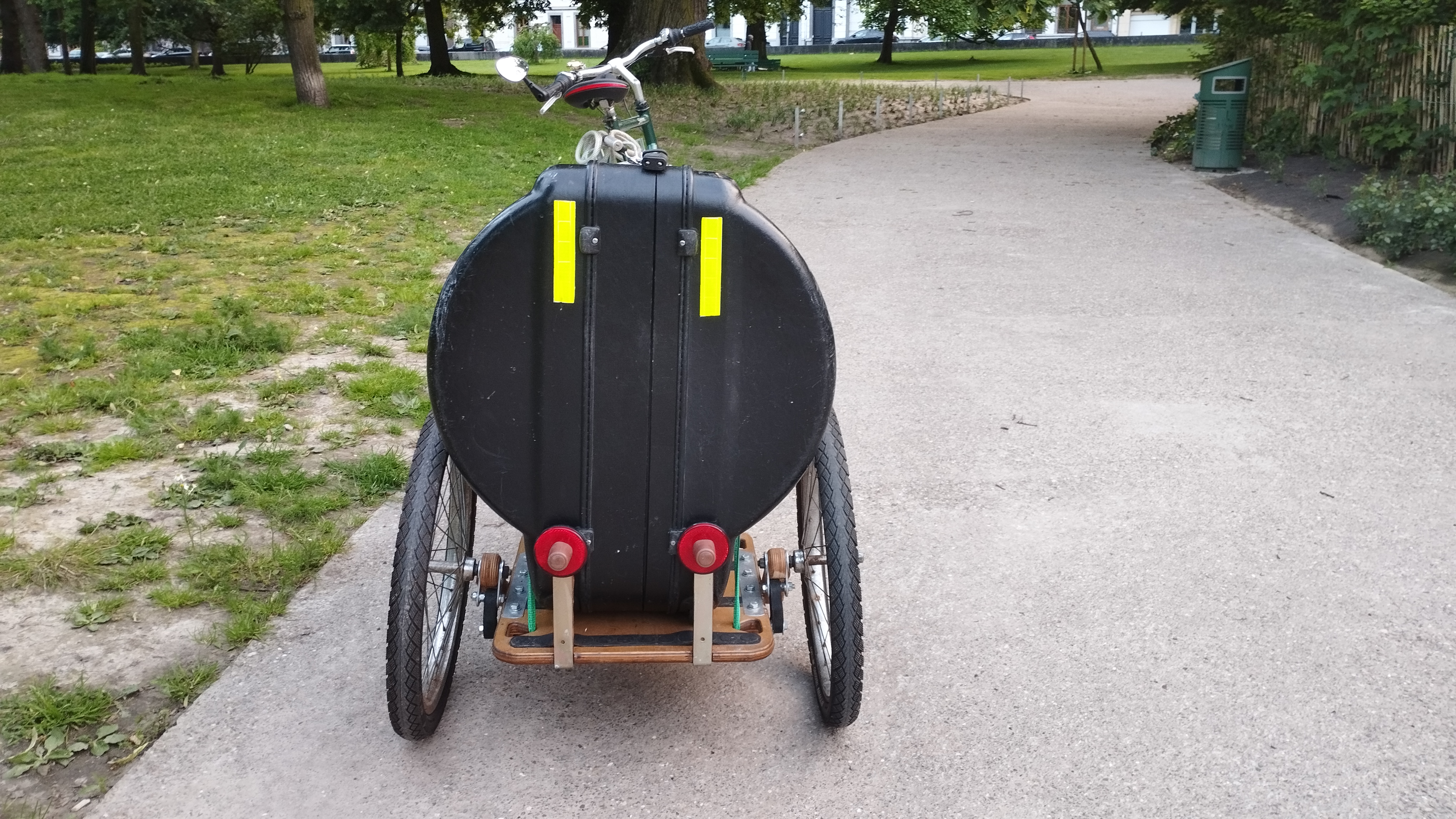

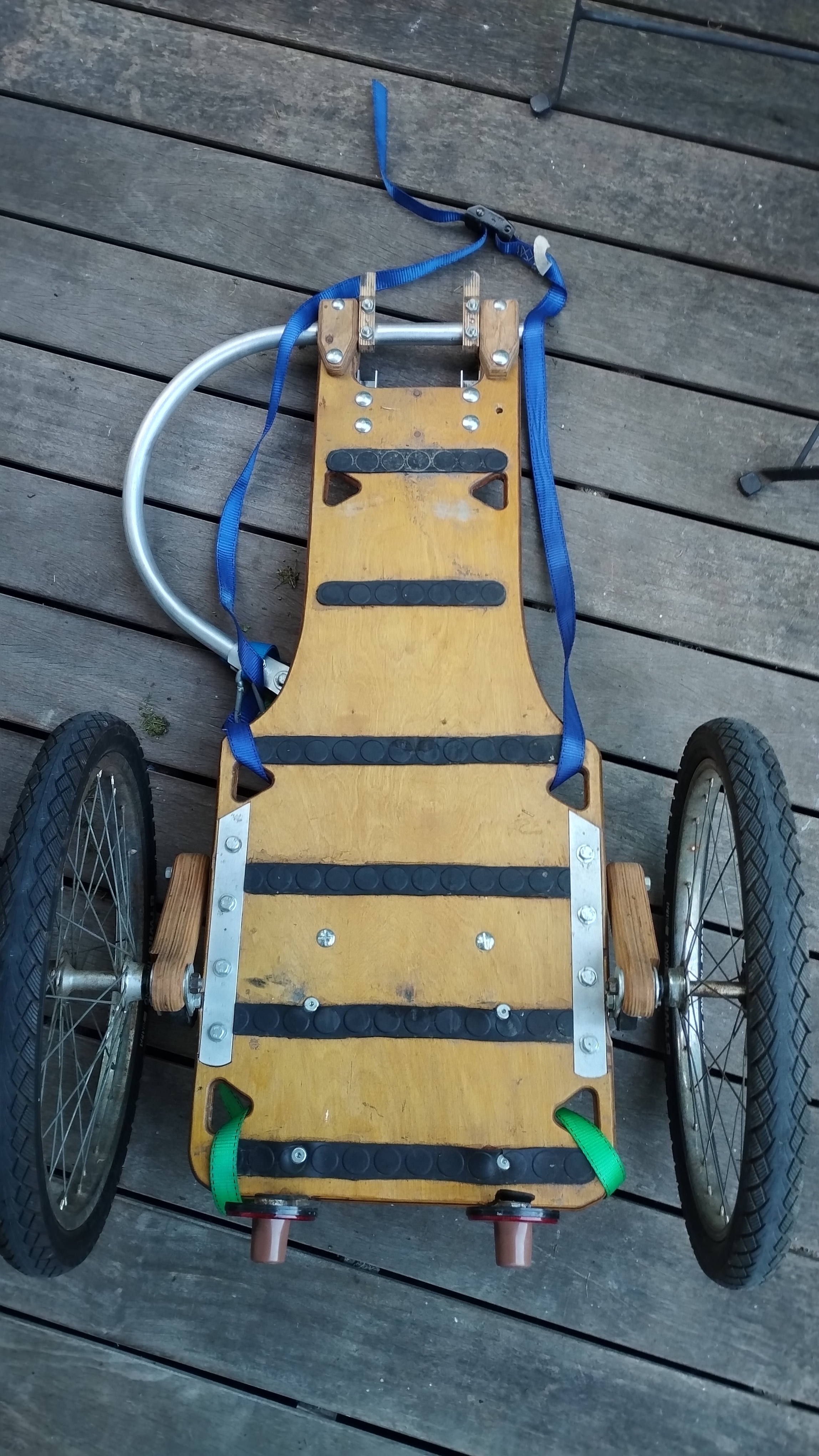

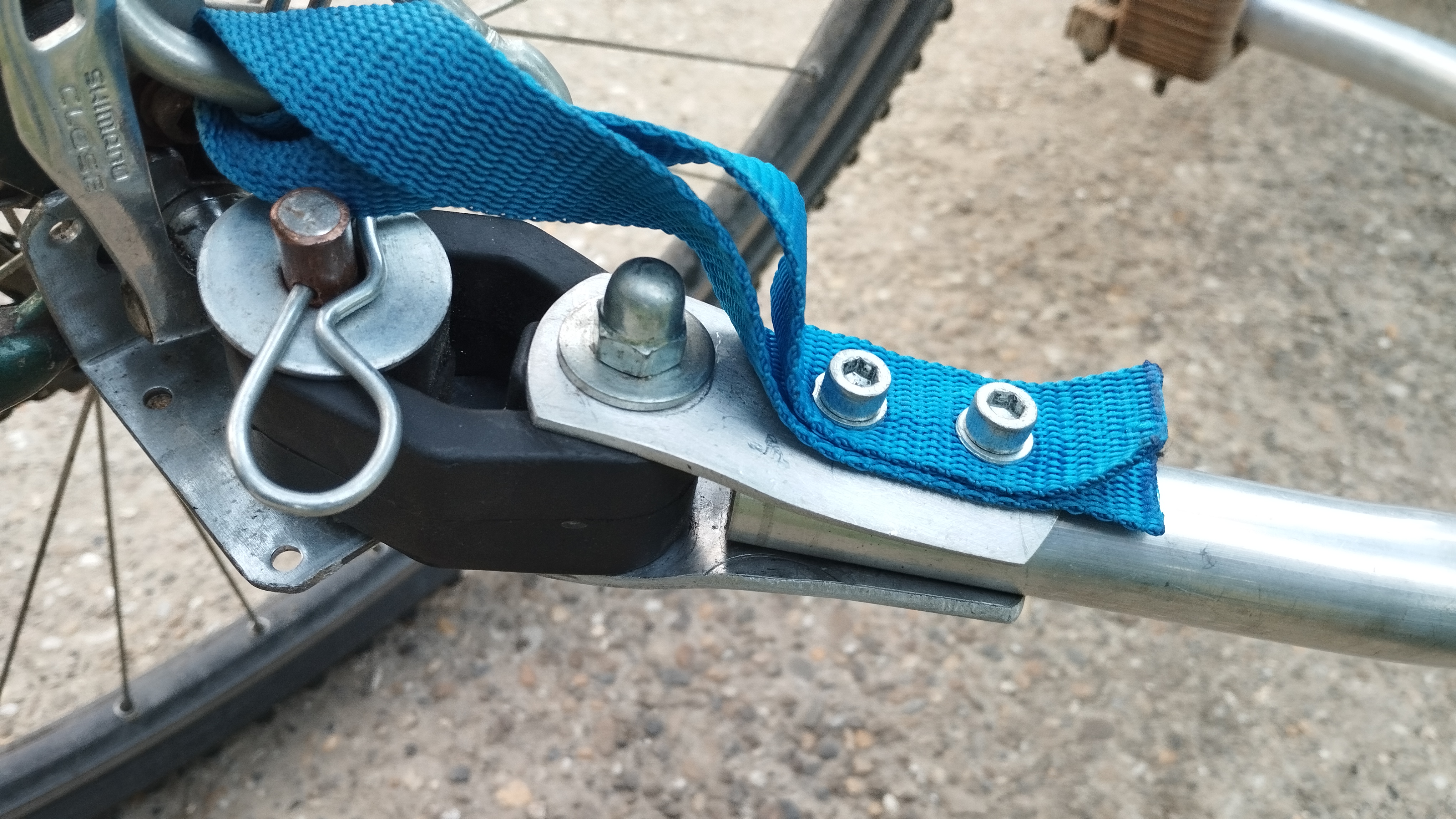

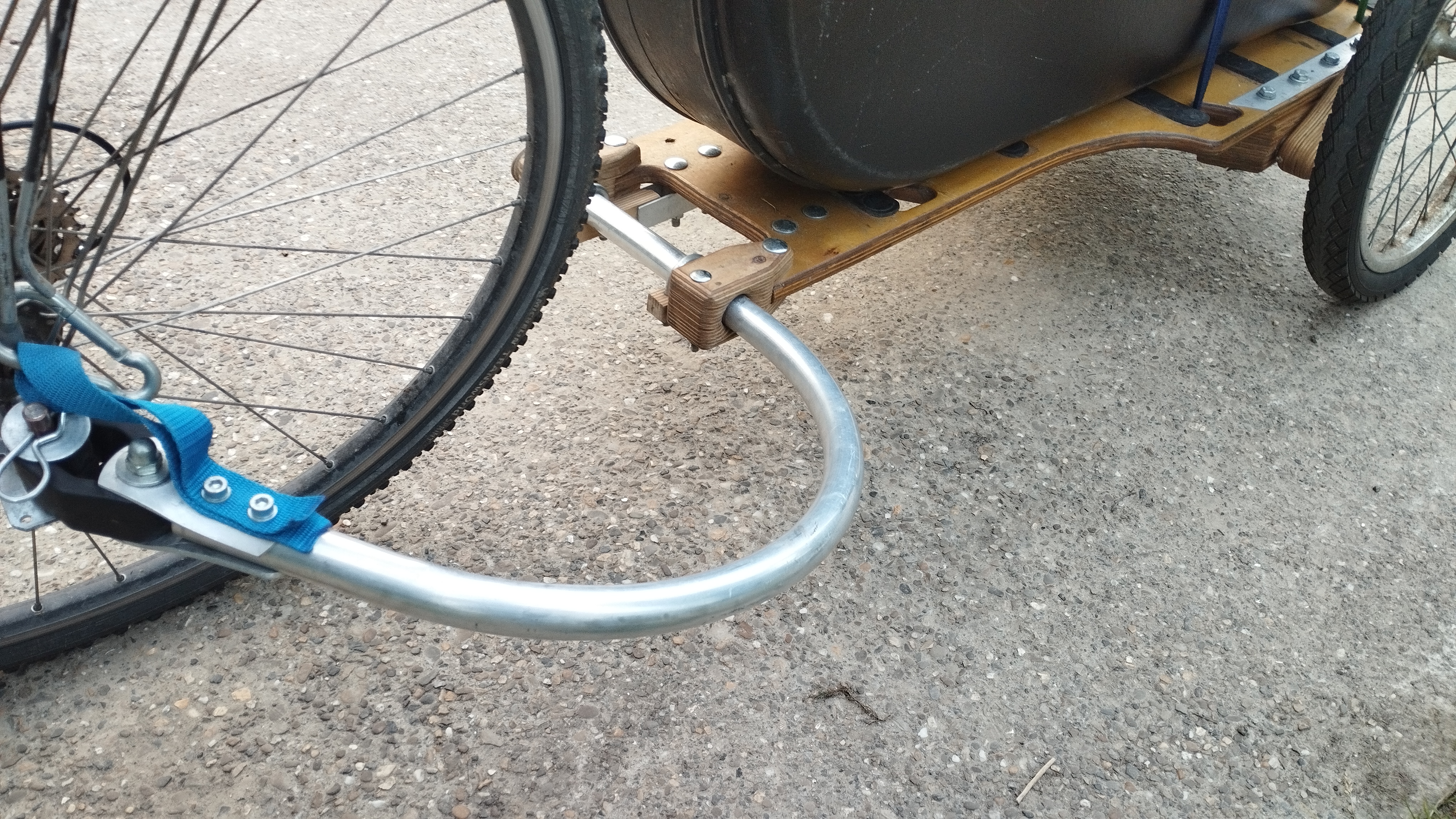

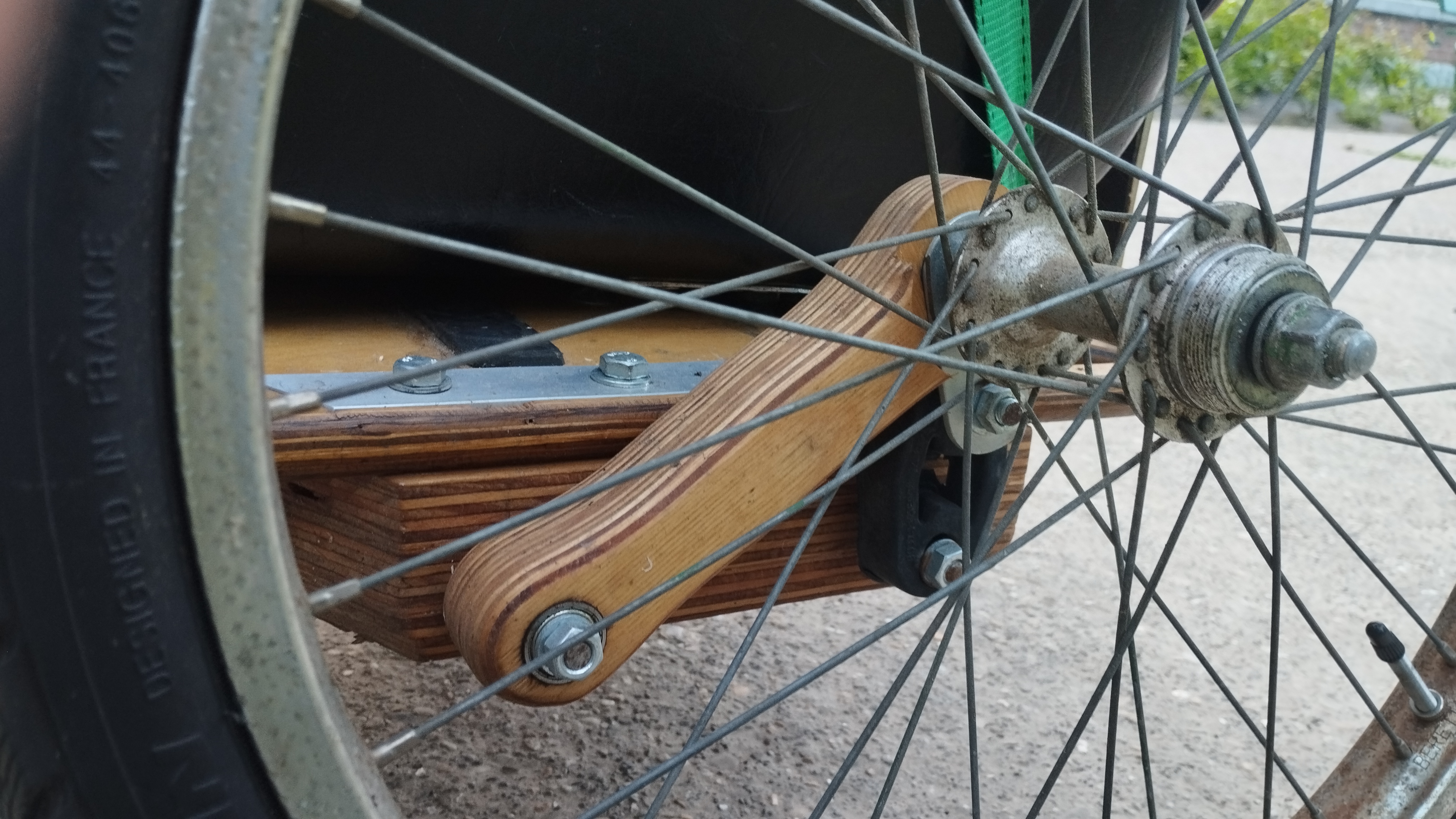

Voici quelques photos de la remorque que j'utilise pour transporter mon tuba. Comme c'est un plateau, je peux transporter bien d'autre choses. A noter qu'elle est suspendue pour ménager mon tuba. J'ai utilisé pour cela des silentblocks de pot d'échappement.
Le bras se replie en dessous de la remorque pour la manipuler à la main.

De la belle ouvrage !! :bien
Re: La remorque pour mon tuba... mais pas que
En lisant le titre j'ai pensé que c'était une remorque pour trimballer un équipement pour aller sous l'eau :velo4
Messages : 3566
Pareil pour moi. Je me disais une remorque pour un tuba il aura de la place :fou
En tout cas, félicitations c'est bien pensé et bien réalisé :bravo2
