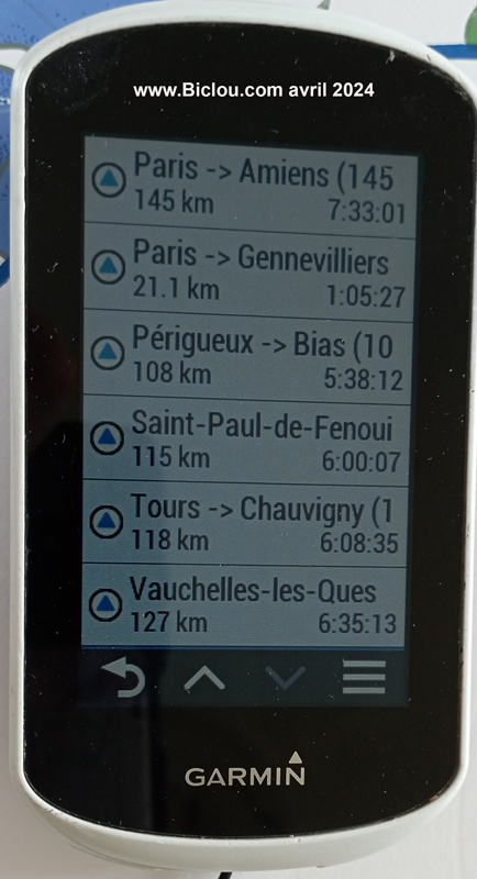

toujours dans garmin connect
en bas : "plus"
puis "entrainement et planification"
puis "parcours"
et là tu choisis

au cas où la synchro direct GSM/1040 ne fonctionne pas (comme chez moi, alors que pas de souci avec la montre)
tu connectes ton 1040 au PC
tu ouvres garmin express
tu synchronises le 1040
tu vas sur garmin connect avec ton navigateur https://connect.garmin.com/
là tu vas donc dans entrainements parcours
tu choisis tes parcours
et fais "envoyer vers l'appareil"
une notification doit alors te dire que ce sera dispo après la prochaine synchro
que tu fais
parce que les traces garmin dans le 1040 sont au format "bit" et non pas kml ou gpx
si qq part tu peux enregistrer les traces créées au format bit
tu n'auras qu'à les copier directement dans le dossier "courses" une fois le 1040 connecté au pc
