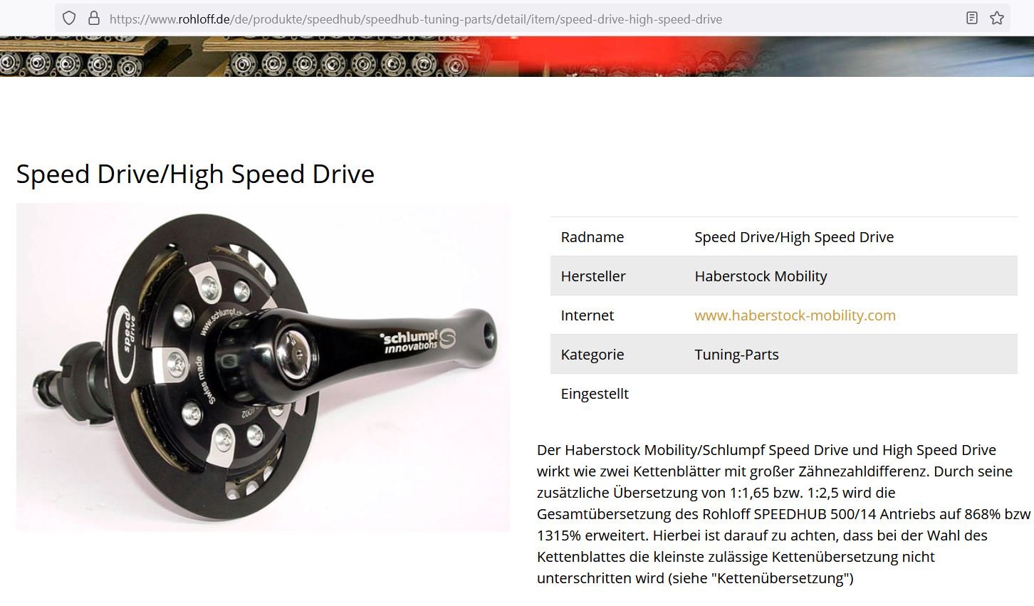

Sur le site de Rol.off il y a une rubrique pour un pédalier shlumpfquelquechose à différentiel qui autorise un rapport de 2,5. Avec ça associé à la roue libre épicycloïdale tu dois pouvoir avoir un braquet mini en dessous du mètre!
Remplace un double plateau?
Pédalier Schlumpf.JPG (167.16 Kio) Vu 8302 fois
Si tu pars sur cette solution choisi bien ton cadreur car tu vas rouler sur un prototype! :?
A l'occasion de ta prochaine visite chez ton toubib chipe lui son stéthoscope si tu as un craquement qui apparait dans la transmission cela pourra te permettre de localiser le bruit plus facilement....
Concernant les écarts entre deux rapport successifs du Roltruff je suis comme toi. Je trouve qu'avec ce système on retrouve le syndrome du VTT. Avec un rapport on mouline comme un dératé et avec le rapport suivant les genoux coincent. A présent je ne suis pas forcément objectif car je suis psychorigide de ce coté là, je roule avec des roues libre à la dent.

* bon le strumpf :mrgreen: , je l'écarte d'office : déjà faut sortir le pied de la pédale pour taper sur le moyeu de la manivelle, ensuite 1.6 ou 2.5 de réduction d'un coup, c'est quand même beaucoup.
* pour la boite sous le pédalier, pareil parce qu'entre le poids en plus (1 kg à 1kg3) par rapport au Rohloff (déjà pas léger), ça fait beaucoup, si on ajoute une garantie courte et un SAV qui ne communique pas (Cf le blog à Isa), là ça commence à bien faire....
Re: pinion
Oufti, un sacré Schtroumf ! 2.5, c'est énorme, faut voir l'étagement du Rholoff et la couverture entre les 2 palettes dans ce cas-là, pour rapidement utiliser l'autre commande...
