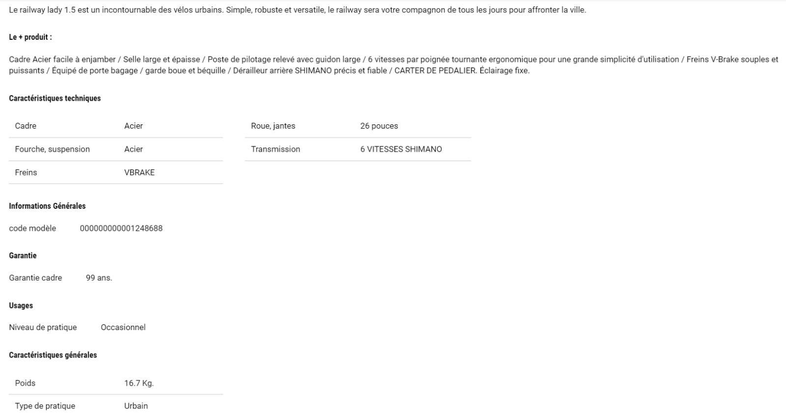

Un vélo très entrée de gamme, ma foi, basique, pas particulièrement fiable, pas révisé régulièrement, assez lourd, avec un cadre en acier et des freins à patins, enfin, vous voyez le genre, un vélo de base pour les très courtes distances.

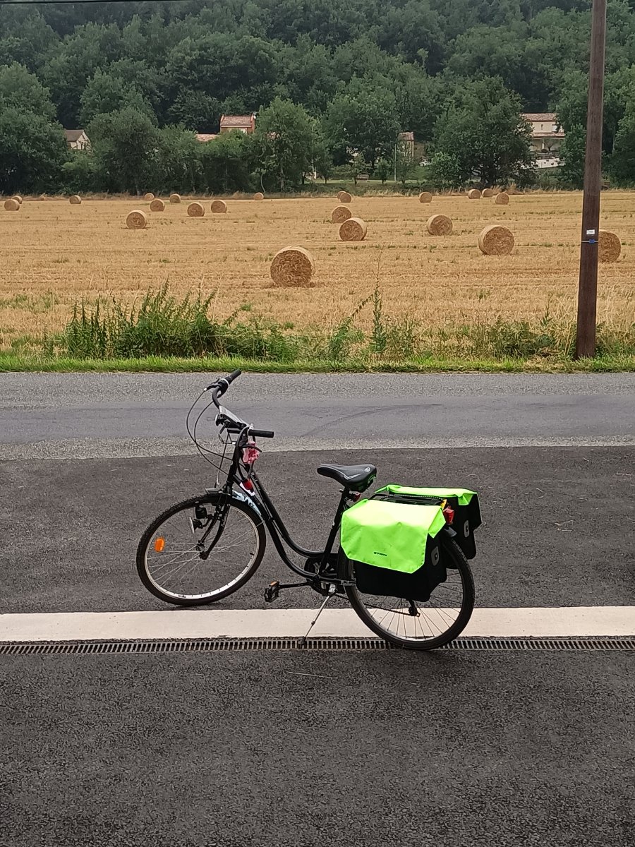

Entièrement équipée, cette vaillante monture, si on peut qualifier mon tas de boue ainsi, avec des sacoches de porte bagage décathlon fluo contenant mon matériel de camping et tout un tas de bazar (2*20L, 2*7,5kg au moins 2*10kg au plus), moi et mon sac à dos (65kg+10kg) :
J'en profite pour glisser quelques choses ici, il ne faut pas négliger le petit équipement, j'ai acheté un support pour smartphone en me disant que je ne m'en servirais qu'une ou deux fois; que nenni :lol: !

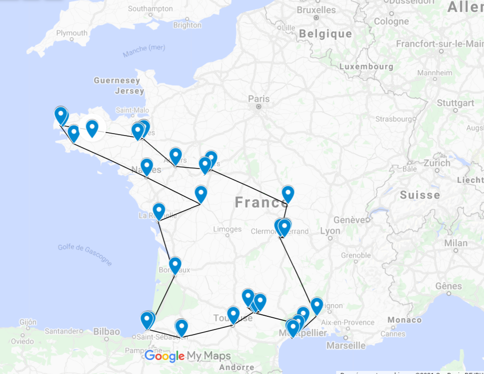

Voici le voyage entrepris :
J'étais accompagnée d'amis, certains pas plus sportifs que moi d'autres bien plus sportifs que moi (ce n'est pas si compliqué), tous équipés de vélo peut-être plus adaptés au voyage ( un VTC MBK, deux VTTs bTwin et Scott).
