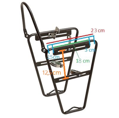

Il y aura sûrement plus compétent pour dire si ce porte sacoche avant, qui me semble une bonne solution, pourrait faire l'affaire.

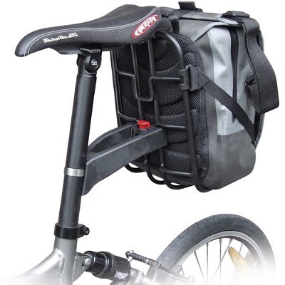

Pour l'arrière, il y aurait ceci. Je me demande s'il serait possible de fixer la tente entre la tige de selle et le support de sac. Attention au poids (limité à 5 kg ?)

Manouche a écrit : mer. 20 janv. 2021 13:19 Il y aura sûrement plus compétent pour dire si ce porte sacoche avant, qui me semble une bonne solution, pourrait faire l'affaire.
Ces système me plaise bien, je vais les adopter, plus qu'a trouver le bon, je vais quand même interroger un vendeur D4, on ne sait jamais, les miracles existes.

La sacoche de guidon Decathlon Riverside 900 est très pratique pour 6l de capacité et fixation par clip (30 €)
Le porte bagages ZEFAL FRONT Rider (50 €), spécialement conçu pour fourche télescopique a été illustré de nombreuses fois sur le forum et est très efficace. Par précaution, je ne chargerais pas plus de 5kg par sacoche à l'avant sur la fourche télescopique (Je mets maxi 3,5kg par sacoche, poids de la sacoche compris).

Le porte bagages ZEFAL FRONT Rider est fourni avec les colliers pour les freins à disques. Je suis équipé ainsi depuis près de 10 ans et cela marche très bien.

- porte sacoche avant: attention, frein à disque => pas de tasseau de fixation nécessaire à celui proposé par Manouche (XLC ? dont j'ai également un exemplaire pour mon Trek). => cf. ci-dessus pour le porte bagage Zefal Front Rider et frein à disque. Top idée.
- c'est un vélo double suspension => tout poids porté en Bike-Packing chargera au-dessus de l'amortissement... et augmentera le débattement, et modifiera de facto le comportement de manière sans doute plus importante. Par contre, les bagage bougeront globalement beaucoup moins brutalement (sauf grosses bosses? au contraire?), et les sacs seraient moins secoués sur les petites bosses...? => quid d'un porte-bagage standard qui serait fixé par deux fois aux haubans arrières, le principal aux points de fixations prévus près de l'axe de roues arr., l'autre avec une confection plus maison, mais est-ce mieux pour autant?

le zefal pour l'avant est retenu pour son prix mais j'avoue que les tetrarack me plaise beaucoup, pour 180€ les deux, tu as du matos fait pour et revendable facilement. a méditer.

le rack fait 42x33 pour 960g par exemple, c'est pas mal, 5 kg sur l'arrière, mes affaires sur l'avant pour autant, ça me fait un vélo de 25kg chargé.(je maigris de 10, et le tour est joué! :mrgreen: )
