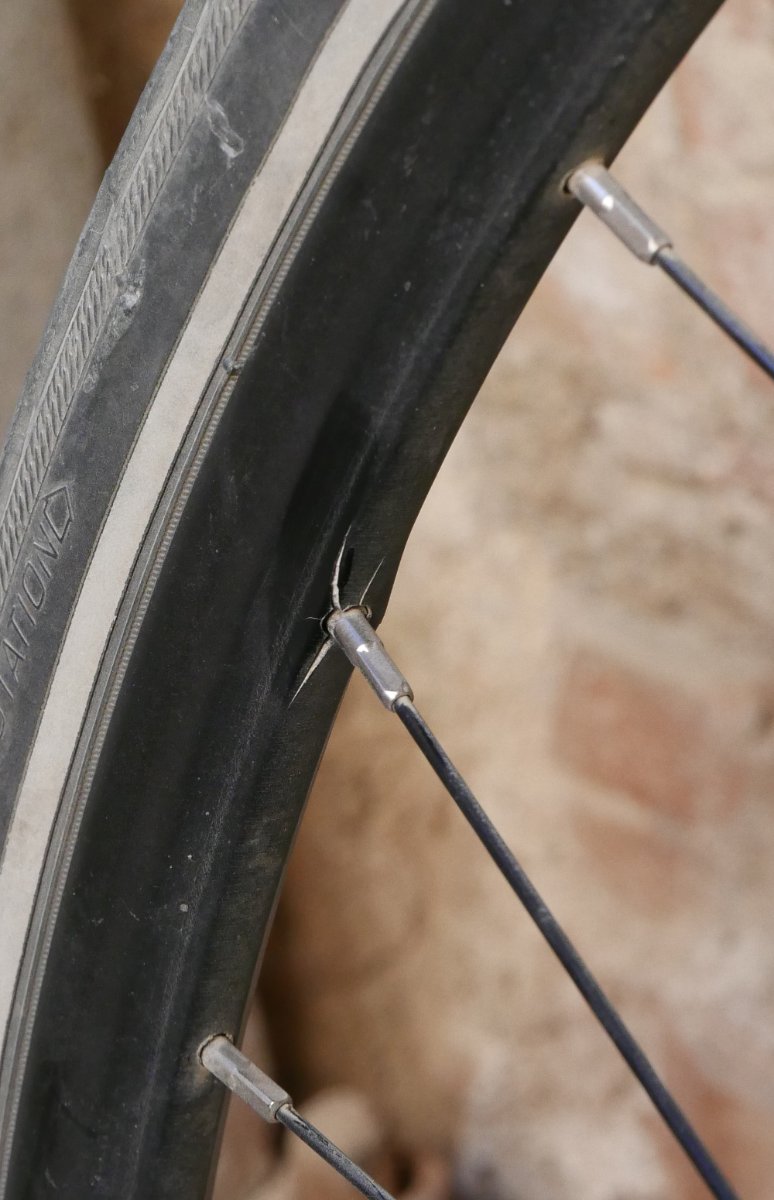

C'est grave, docteur ?
C'est sur le vélo d'un voyageur que j'héberge ces jours-ci.

Oui c'est grave, la jante est fragilisée pour mois il faut changer la jante.
Re: problème sur jante
Oui, c'est grave. Aucun espoir que ça s'arrête, une fois que ça commence.
Selon le matériau, le poids, la tension des rayons, ça ira plus ou moins vite qu'elle devienne inutilisable. Mais il faut la changer. Je pense quune fois qu'un processus destructif est engagé, il est très difficle de prévoir quand il atteindra le point où la jante est inutilisable.
Comme la cause de cette fissure est probablement une trop forte tension, je pense qu'il serait possible de la relâcher (et donc de toucher à la tension des autres rayons pour éviter le voile) pour continuer jusqu'à pouvoir changer la roue/jante.
Au plus tôt le mieux. En surveillant, je pense qu'on peu faire des kilomètres en déchargeant le poids et relâchant la tension, mais rien n'est garanti. Que les spécialistes s'expriment (Loz, membre du forum, en est un ).
PS:
Attention: Si c'est une jante carbone, il faut changer immédiatement (mais au vu de la photo j'ai impression qu'il s'agit d'une jante alliage alu).
Manouche a écrit : mar. 26 mars 2019 11:30 C'est grave, docteur ?
Il n'y a qu''un seul rayon de touché ?
Est-ce-qu'au niveau des autres rayons on voit une déformation de la jante indiquant une fracture prochaine ?
C'est une roue avec combien de rayon ?
Si la jante est une 36 rayons et qu' il n'y en a qu'un de cassé moi je reprendrais la route ;)

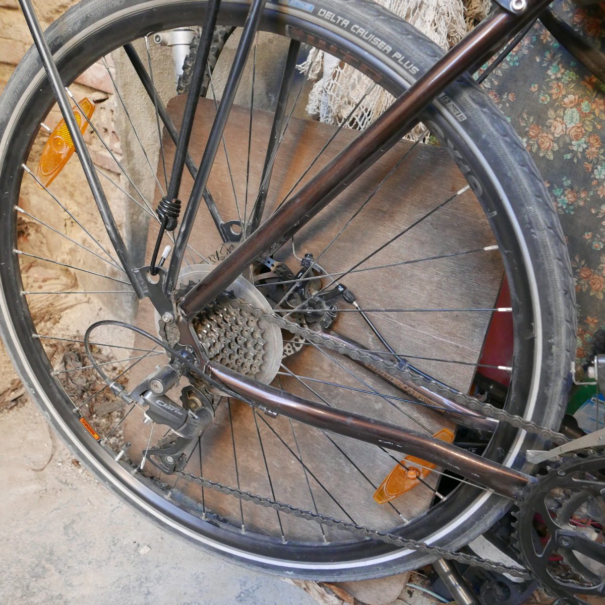

Voici sa roue :
Manouche a écrit : mer. 27 mars 2019 09:29...
Voici sa roue :roue.JPG
Pour moi le mal est fait...
Il faut changer la jante (juste le cercle).
La question n'est pas de savoir si il faut changer la jante mais quand (et où).
Si le vélo est "bas de gamme" (ce que le dérailleur en vue laisse penser,) et standard, elle doit pouvoir se trouver facilement pour environ 30-40€.
Quelle taille?
26 pouces? 700?

Que veulent dire les flèches rouges ?
AngstromCyclo a écrit : mer. 27 mars 2019 10:39 La question n'est pas de savoir si il faut changer la jante mais quand (et où).
Ahhhhhh... Je suis savoyard, je comprend vite mais il faut m'expliquer longtemps :)
AngstromCyclo a écrit : mer. 27 mars 2019 10:39...
Quelle taille?
26 pouces? 700?
Et surtout le diamètre intérieur pour éviter d'avoir à changer les rayons ;)
Manouche a écrit : mer. 27 mars 2019 10:56...
On voit les "départs" de fissures sur la jante au niveau des rayons côté transmission (les plus tendus).
