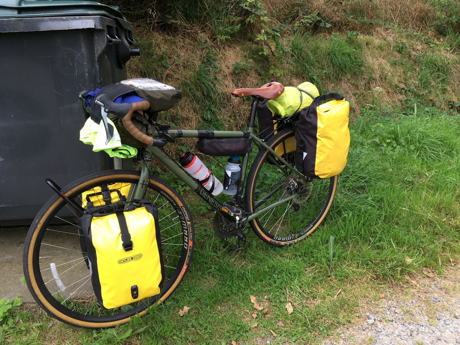

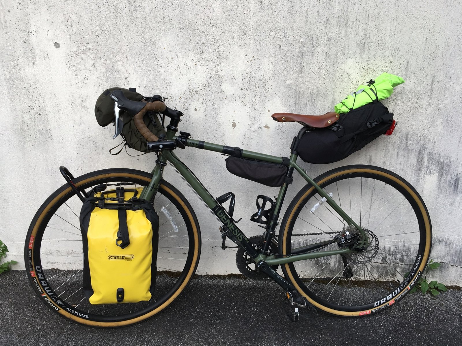

Bonjour à tous !
De retour de rando, alors que je prépare mon topo que je posterai dans la rubrique "qui va bien", je viens dans cette section vous poser un problème d'agitation incontrôlée de ma roue avant...
Je m'explique, je m'explique... L'année dernière, j'avais déjà ressenti cette sensation une fois, dans une longue descente dans le Jura, alors que je tenais mon guidon d'une main, l'autre étant occupée à tenir mon téléphone qui filmait. Cette année, rebelote ! Mais cette fois ci, pas besoin de descente ou de lâcher une main, ma roue avant se transforme en 8 et me secoue le cintre et tout le vélo dès 15 - 20 km/h... Obligé de faire les descentes en freinant, peur de la gamelle... Sur la photo, vous voyez les deux config' utilisées pendant la rando. Ce mouvement était plus sensible lorsque j'étais également chargé à l'arrière ("config' 2"). J'ai replacé ma roue plusieurs fois, resserré l'axe, n'ai pas constaté de voile sur la jante... bref, je m'interroge !
Est-ce la jante qui manque de rigidité ?
Est-ce la géométrie de la fourche, du cadre ? (mais ça fait plusieurs années que j'ai le vélo, que je randonne, et j'ai pris des sacrées descentes dans le Jura sans remarquer ce phénomène...)
Serait-ce mon axe de roue qui fatigue et qui n'est plus rectiligne ?
Bref, avant que mon vélociste me propose une nouvelle paire de roue, j'aimerai savoir si vous avez connu / connaissez ce phénomène.
Merci !
config' 1: config' 2:

Re: Quand ma roue avant danse la gigue !
Je pense qu'il pourrait s'agir d'un problème de "guidonnage". Dans ce cas, il serait bon d'augmenter un peu la pression des pneus, ou bien d'en vérifier la bonne intégrité.
Evidemment, la qualité de la jante s'impose ainsi que la tension des rayons (n'y en aurait il pas un ou plusieurs trop détendus, ce qui ne se verrait pas au voilage mais déséquilibrerait la roue, et la "ramollirait").
Merci pour vos contributions.
J'ai effectivement, en bon "ancien" motard qui se respecte, pensé "répartition des masses" et j'ai veillé à mettre le lourd derrière (outils, cuisine, bouf...) je n'avais devant que les vêtements (que je n'ai pas pesé). Mes affaires sont emballées dans les oertlieb qui sont stables sur le pb avant, elles sont placées toujours au même niveau de la barre horizontale du pb.
Les deux choses "curieuses" que j'ai pu remarquer:
- en début de rando, j'étais dans la config 1 (comme dans le Jura l'année dernière): aucun soucis ! (dans le Jura, le ressenti du problème est arrivé à l'avant dernière étape, sinon, les 9 jours précédents se sont très bien passés).
- au 3ème jour, ma femme ayant mal au genou, j'ai pris son chargement arrière et je lui ai laissé mon sac de selle (config 2). C'est à partir de ce moment là que j'ai ressenti de façon TRES marqué ce problème de guidonnage. J'ai effectivement joué avec les masses pour limiter le pb mais, même sur ma dernière étape où, ayant de la place à l'arrière (plus de bouf à transporter...), j'ai transféré une partie des affaires dans les sacoches arrières et j'ai fait l'étape avec des sacoches avant pleines à 70%, mais ça n'a pas fait disparaitre le soucis.
Je pense maintenant à 3 choses après vos commentaires et mes observations:
- un soucis technique sur la roue avant
- une perte de pression du pneu avant et un sous gonflage qui rendrait la direction floue
- une mauvaise répartition droite/gauche mais aussi avant arrière
J'ai programmé une révision chez mon vélociste pour fin septembre (il est débordé), je lui demanderai de vérifier les serrages du JDD et il va controler la jante...
