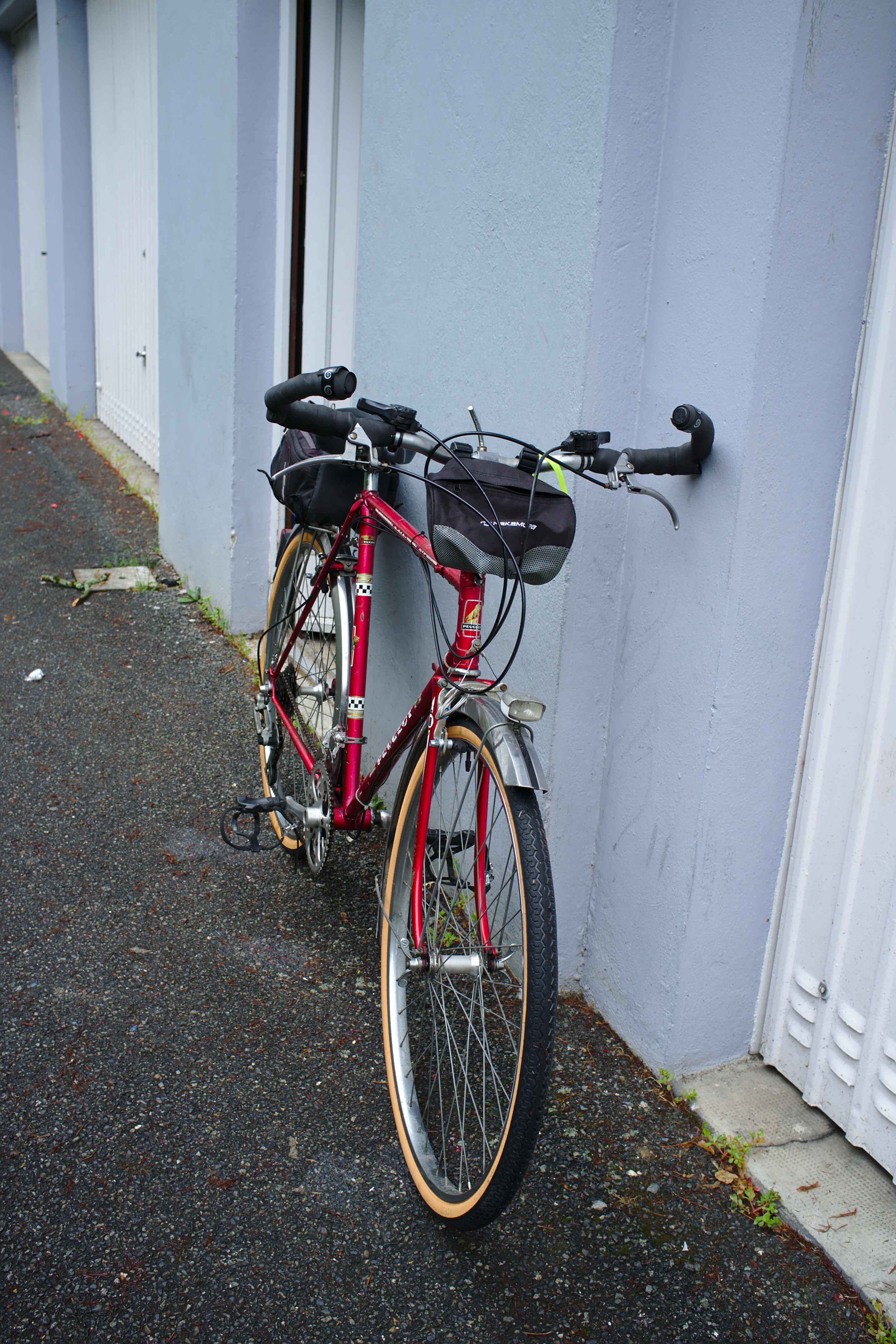

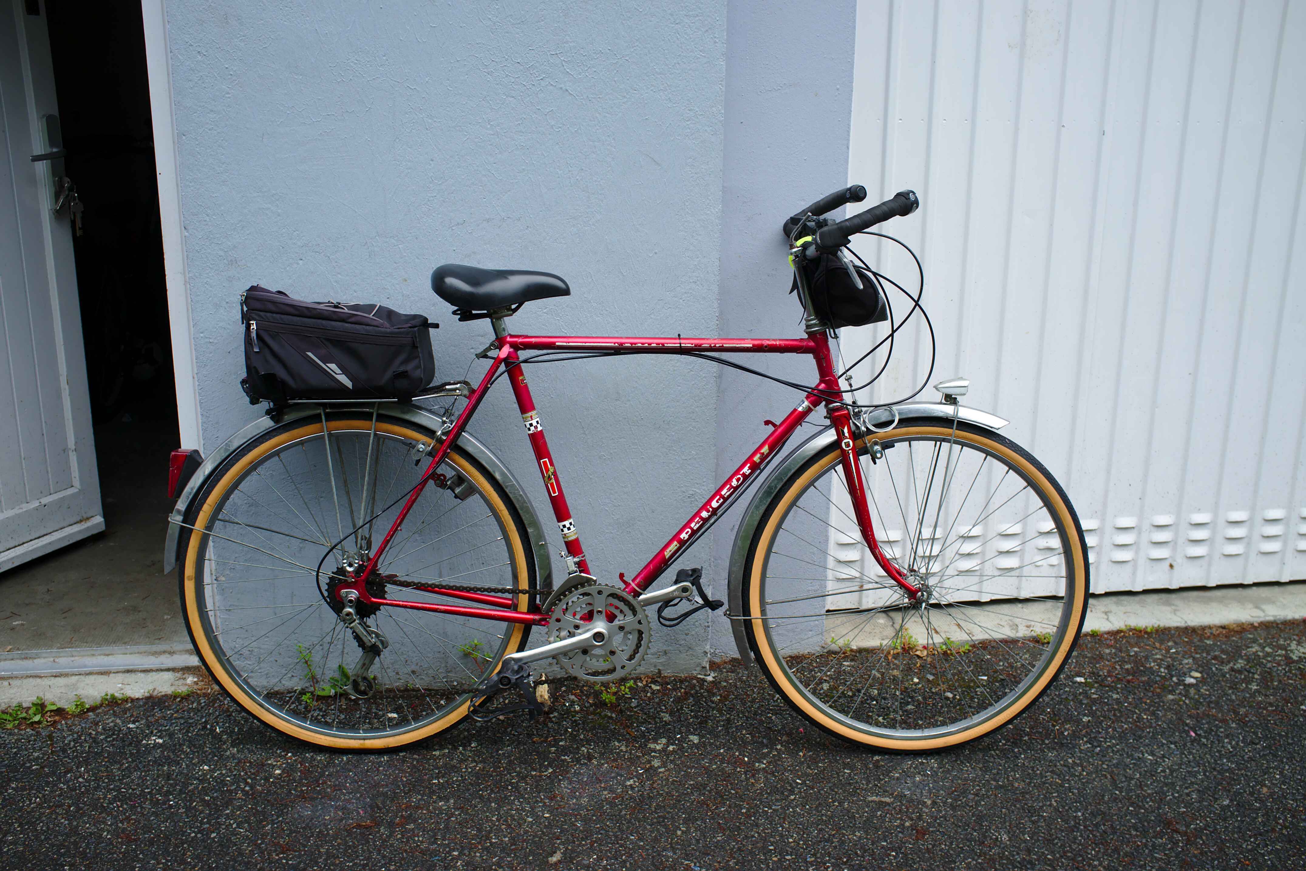

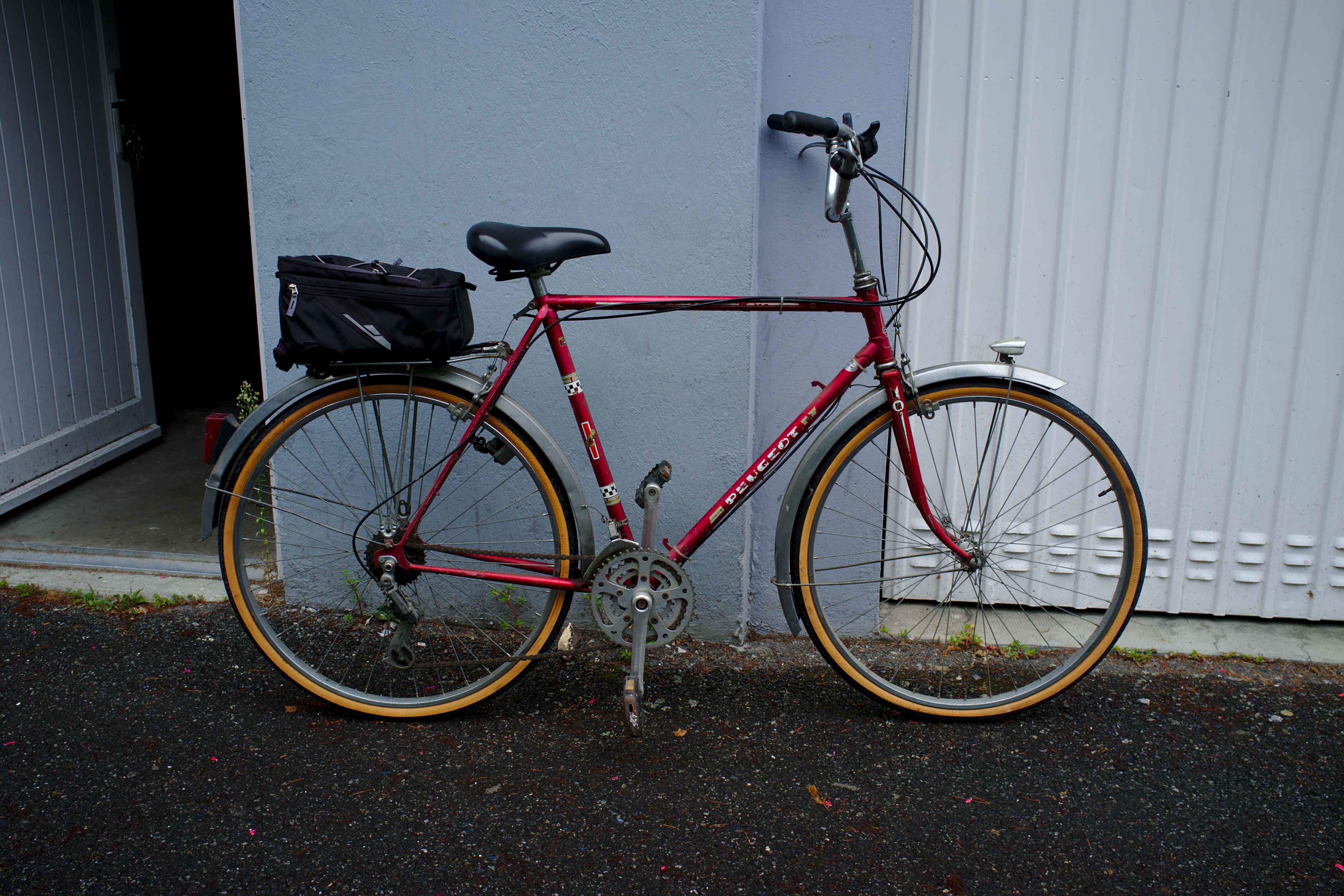

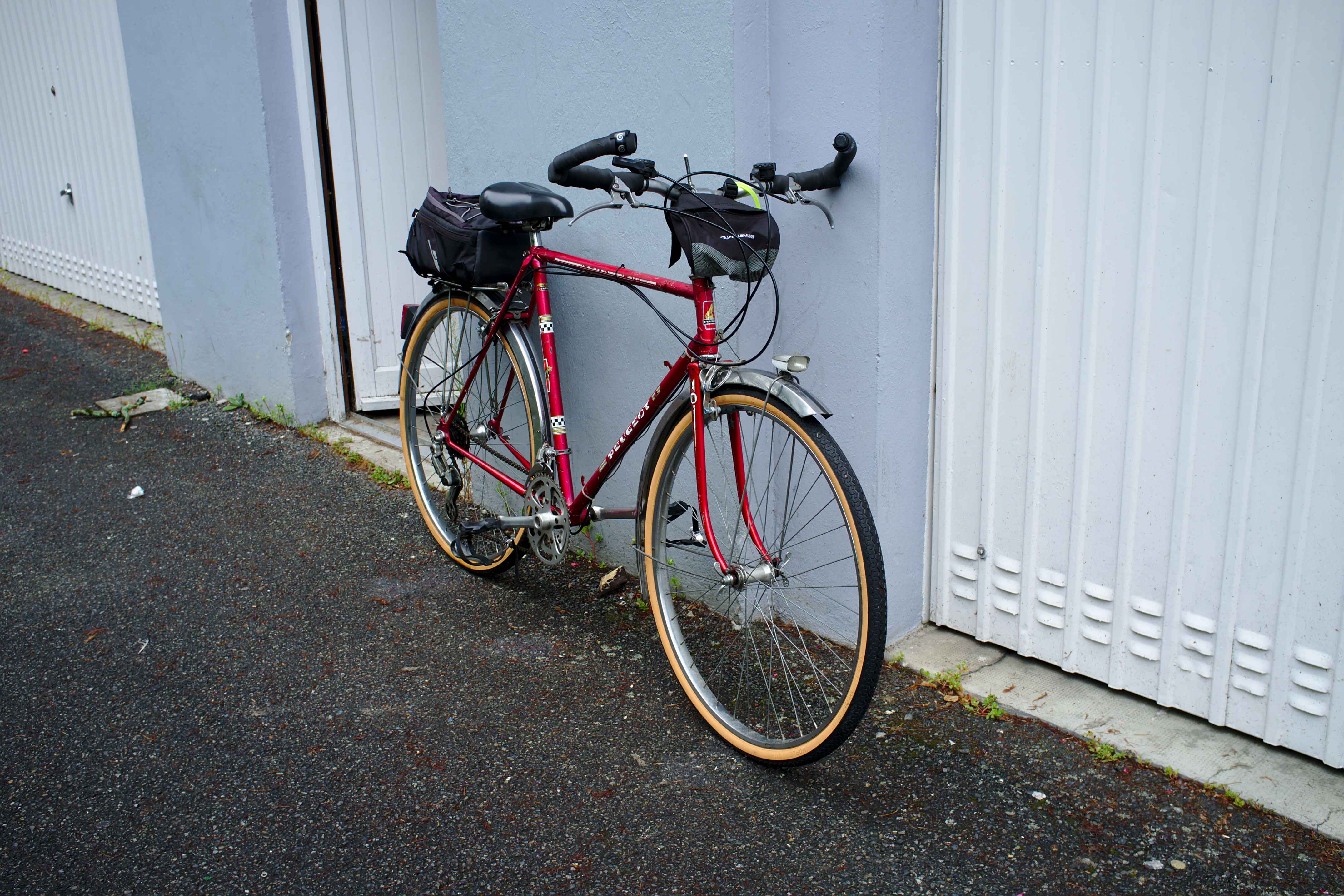

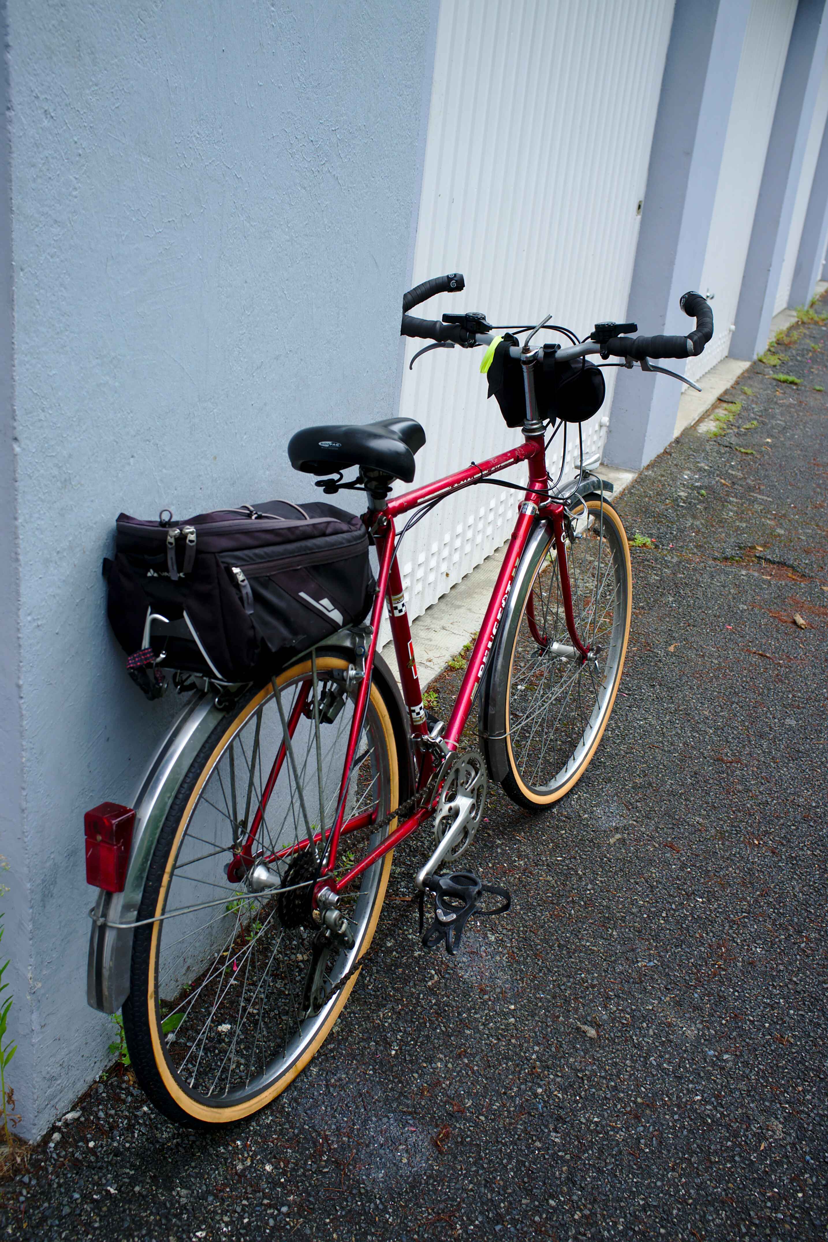

Après y avoir travaillé samedi matin, voici une présentation en images de cette jolie bête.
La voici dans son état initial :
La voici après l'avoir remise en état :
- changement du cintre
- changement gaines et câbles (freins et dérailleurs)
- changement cassette 5 par une 6 vitesses 14x28
- nettoyage transmission 48x36x26
- changement patins de freins
- changement des pédales
Je l'ai testé y compris dans les coteaux. C'est étonnamment roulant, très confortable avec une position un peu plus relevée type randonneur. Je vais m'en servir de vélo utilitaire en lui ajoutant des sacoches sous peu.
