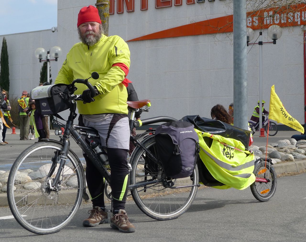

Re: Vélo de course et remorque Bob
J'ai une remorque Aevon qui se fixe sur la tige de selle, après avoir eu une Bon Ibex, et je trouve que cette nouvelle remorque est plus agréable et qu'elle soulicite moins le cadre du vélo ...
- aevon.jpg (241.9 Kio) Vu 8410 fois
