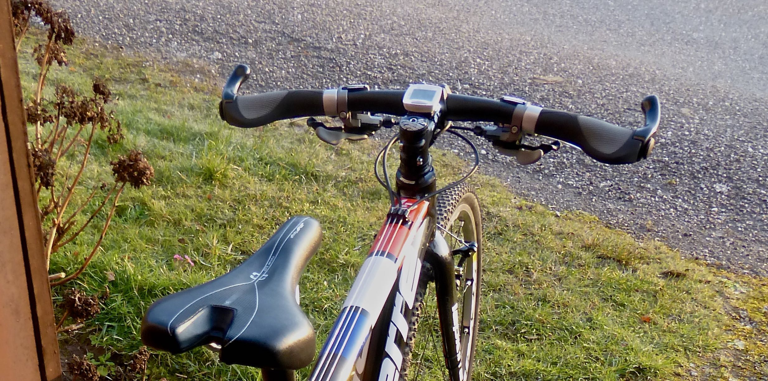

jp37, oui il s'agit d'un Genesis que j'ai acheté en kit cadre chez un revendeur de la marque et que j'ai fait équiper par mon vélociste habituel. J'ai commandé une fourche carbone car je trouve l'avant un peu pataud.

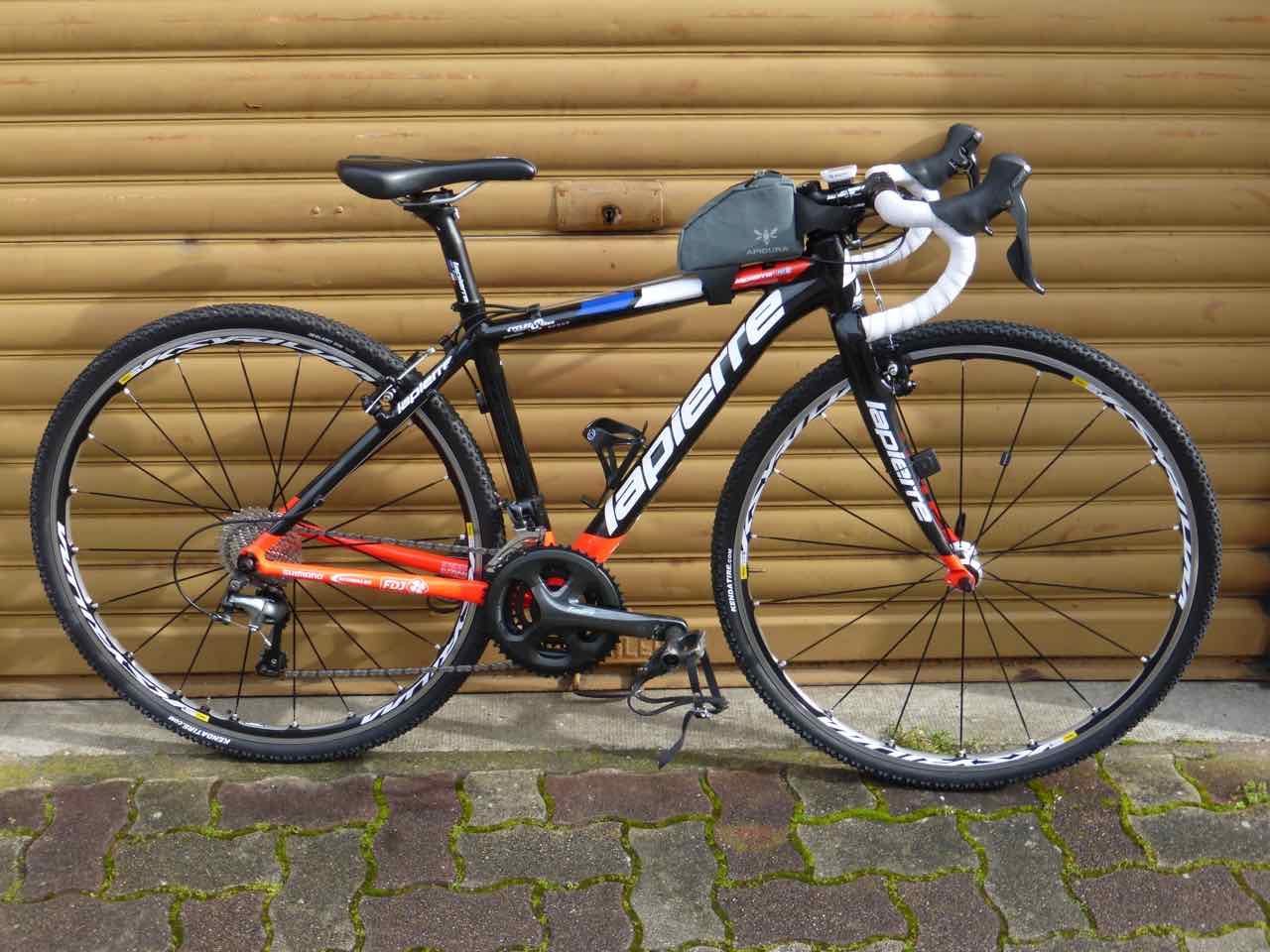

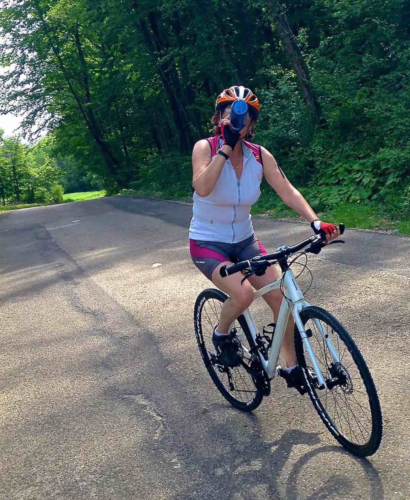

marcel , pour madame et afin de remplacer un Lapierre Shaper trop grand pour elle, j'ai acheté un Lapierre de cross à sa taille, mais elle ne veut pas du guidon course; le vélo est donc pour le moment chez l'esthéticien pour se faire greffer un cintre plat... Pour ce qui est des pneus, nous roulons avec des sections de 28 ou 30 pour madame , gonflés à 5,5bar et 35 ou 38 pour moi gonflés idem (en VTT on gonflait à 1,7 ou 2); pour le confort, pas de problème et zéro crevaison en 2015 !

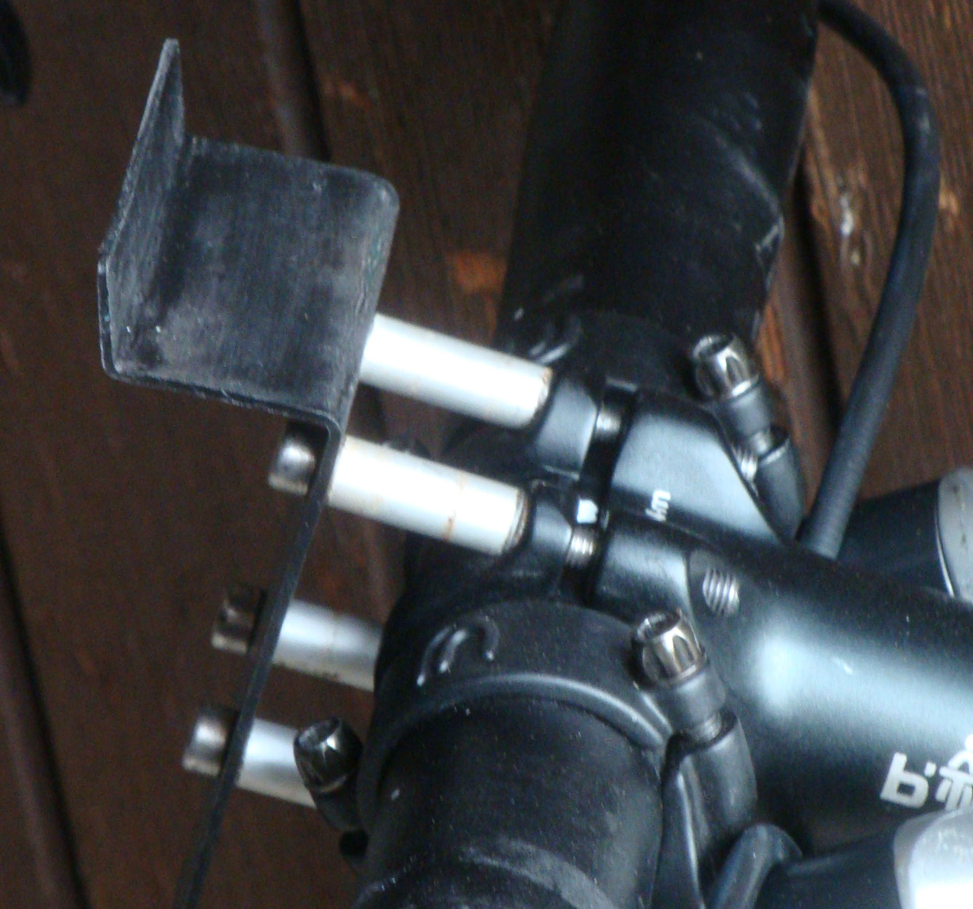

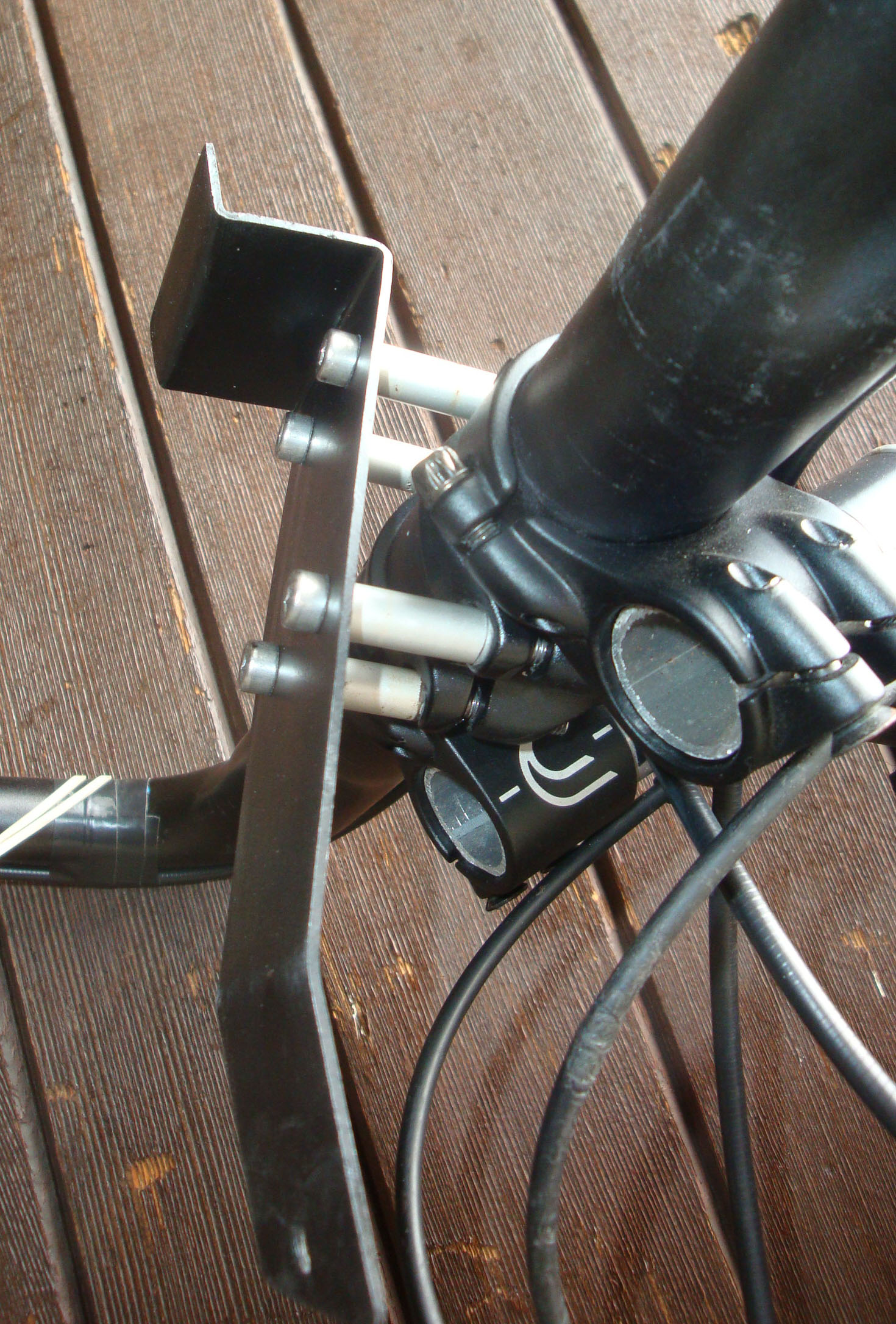

Bonjour à tous déblayeurs de traditions !

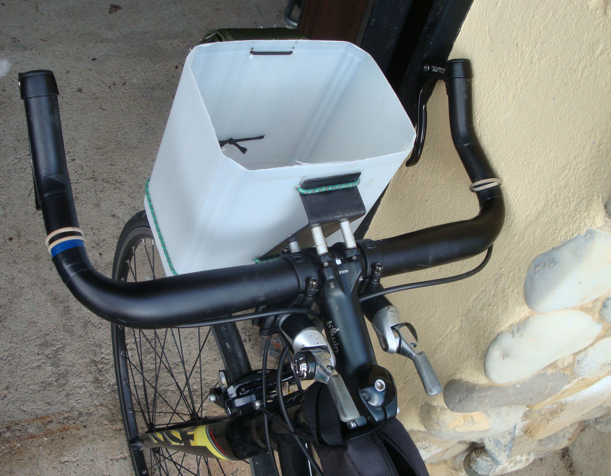

Voila mon guidon corne de vache avec son support-décaleur de sacoche .
A noter que je dois encore mettre une gaine en mousse sur le cintre lui-même, en espérant qu'elle passe sur la partie large près de la potence.
Comme vous le voyez, il est composé d'une plaquette en alu, de 2 entretoises tubulaires en alu et de 2 vis de la bonne longueur en remplacement des vis d'origine de la potence. Notez que su cette plaque alu je peux porter un bagage cylindrique comme le font les Ricains.
J'attends vos commentaires .

Bien entendu, j'abonde très largement dans le sens de ton montage !
Re: Guidon droit?
intéressant montage. Ça reste un dispositif assez discret. Ton travail est une source d'inspiration qui tombe à pic pour ce qui me concerne.
Le bord supérieur de la tôle sera-t-il "protégé" ? Je me demande en effet s'il ne risque pas de provoquer une usure accélérée de la sacoche à son contact.
Pour la mousse, certains manchons prévus pour isoler les tuyaux de chauffage peuvent avoir un diamètre supérieur. Par contre, quid de leur résistance mécanique ?

Salut à tous.
Ce que je présente est un montage qui nécessite des finitions :
Rabat porte carte sur la sacoche "bidon blanc".
Garnissage des bords de la plaque alu.
Mousse sur le cintre.
Quelque centaine de km pour qualification...
Et on en reparlera.
Marcel
Et on en reparlera.
Marcel

Impressionnant...et ça pèse combien , tout ça?

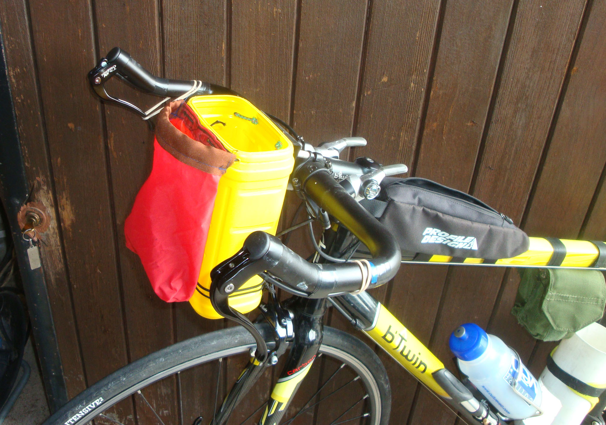

J'ai longtemps regardé avec envie les cintres "papillons" des cyclo-voyageurs croisés un peu partout, mais finalement trop bizarre et m'obligeant à changer l'ensemble des commandes de freins.

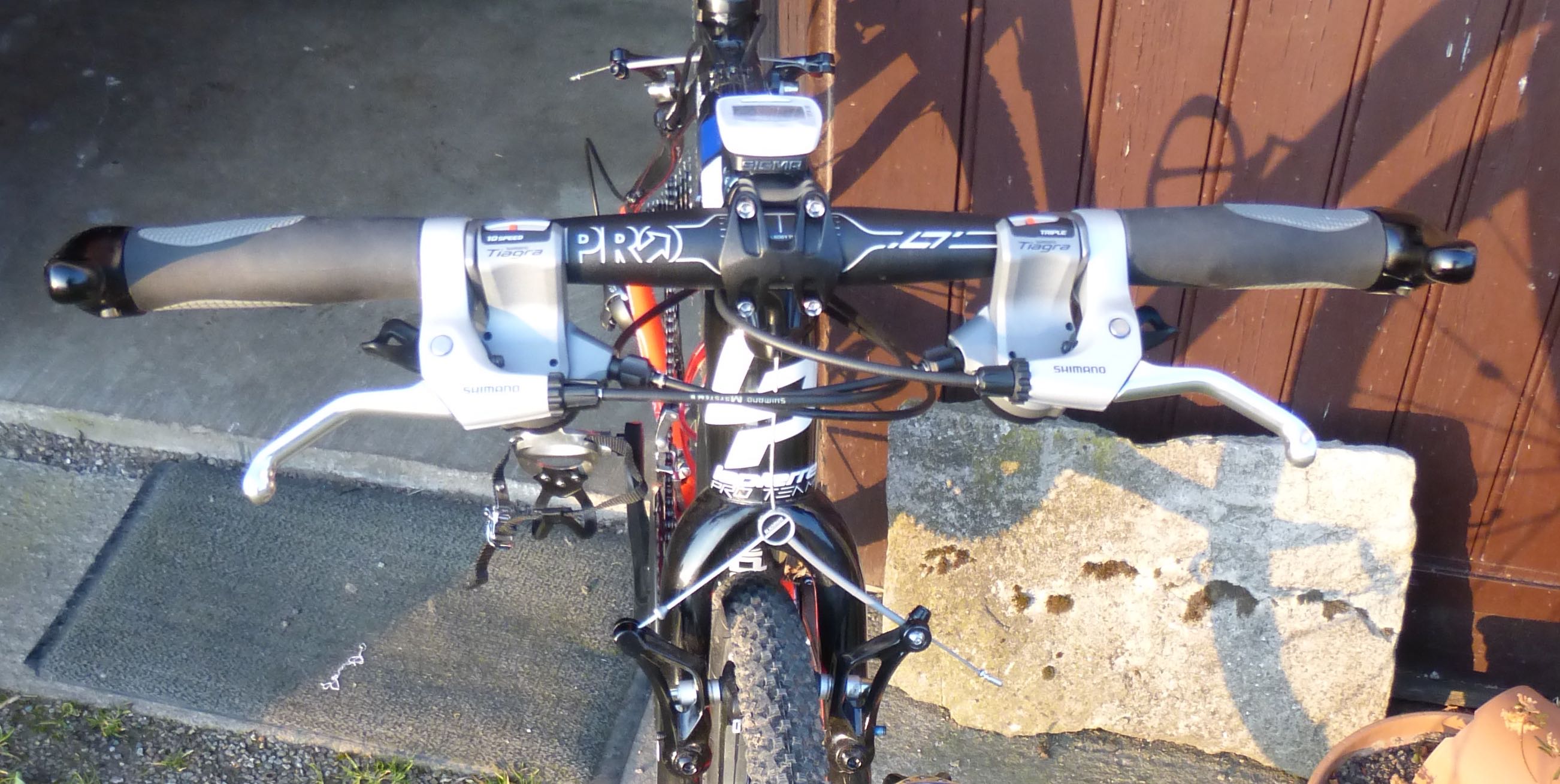

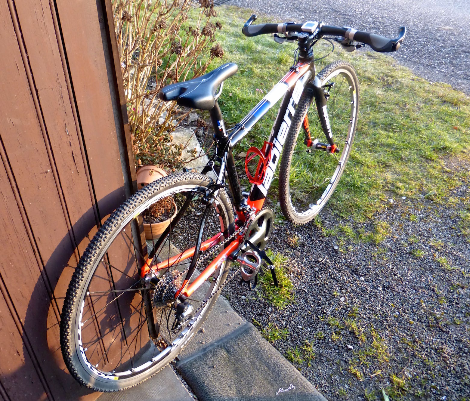

Bonjour, ça y est, j'ai récupéré le vélo de madame, après un peu de chirurgie esthétique concernant le cintre : on a changé le cintre "course" pour un cintre plat destiné au vtt ;on l'a raccourci au maximum, c'est à dire jusqu'à 52cm, on ne pouvait pas davantage à cause du renflement central. On a installé des gâchettes de dérailleurs Tiagra, des manettes de freins et des poignées ergonomiques. Pas d'incidence sur le poids du vélo. On va essayer cela dimanche. Voici l'aspect de l'ensemble

belle transformation vieuxjim ! Ça reste élégant.

Oui, particulièrement les prolongateur parfaitement mariés aux extrémités de guidon.
A, les cyclotes, femmes de cyclo, sont choyées comme aucune autre!

ça me plait bien : ergonomie, esthétique

c'est un joli guidon ,confortable ,mais juste une question au hasard ?
n'as tu pas des fourmillements au niveau des poignets ..ou des avant-bras ?
