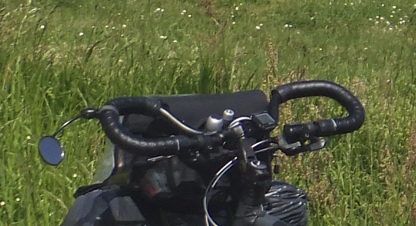

En cintre j'ai ça , voir ci-dessous
J'ai essayé le droit, le course , mais ma préférence va au cintre papillon, il y a plein de position,
et on n'est pas trop couché en avant.

Message par Patou »
Super équipé!
les freins sont sous le guidon?

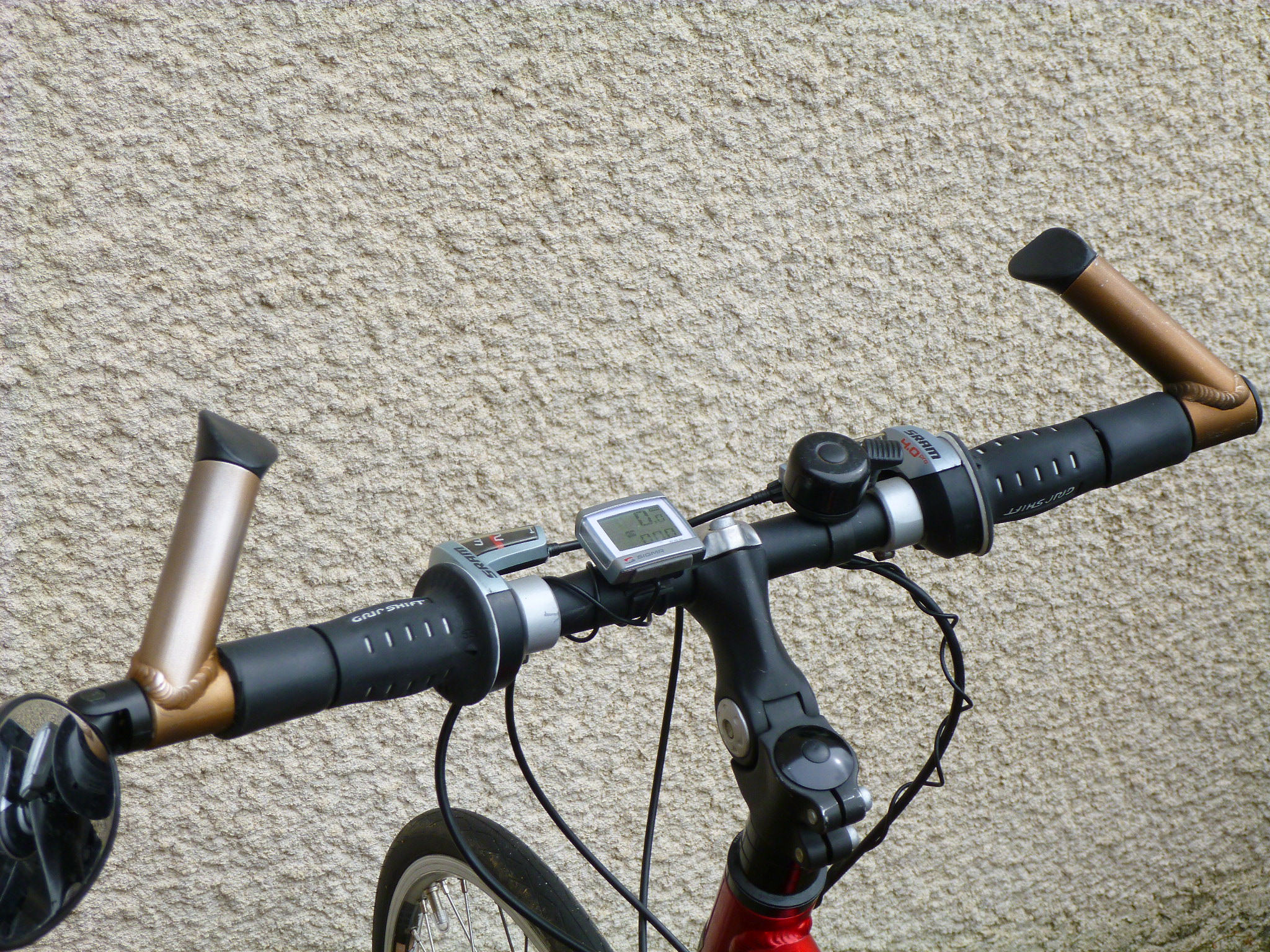

perso, cela fait pas mal de temps que je roule avec un guidon plat..(ma femme aussi )
et pas de problèmes pour les cervicales !!!
mais nous avons des potences réglables, il faut quand même tatonner au début, pour trouver
la bonne position..!!
un point important, la largeur de cintre !!! surtout pour les femmes , sur le vélo de ma femme,
j'ai raccourci le cintre de 2 cms de chaque côté ....
(voir photos ci jointes )
Le "corne de vache" est très bien aussi, mais, je le trouvais un peu large !!

Grupp les deux fichiers sont trop lourds pour les ouvrir,
merci.
Je vais déjà remonter d'une bague le guidon et verrai après.

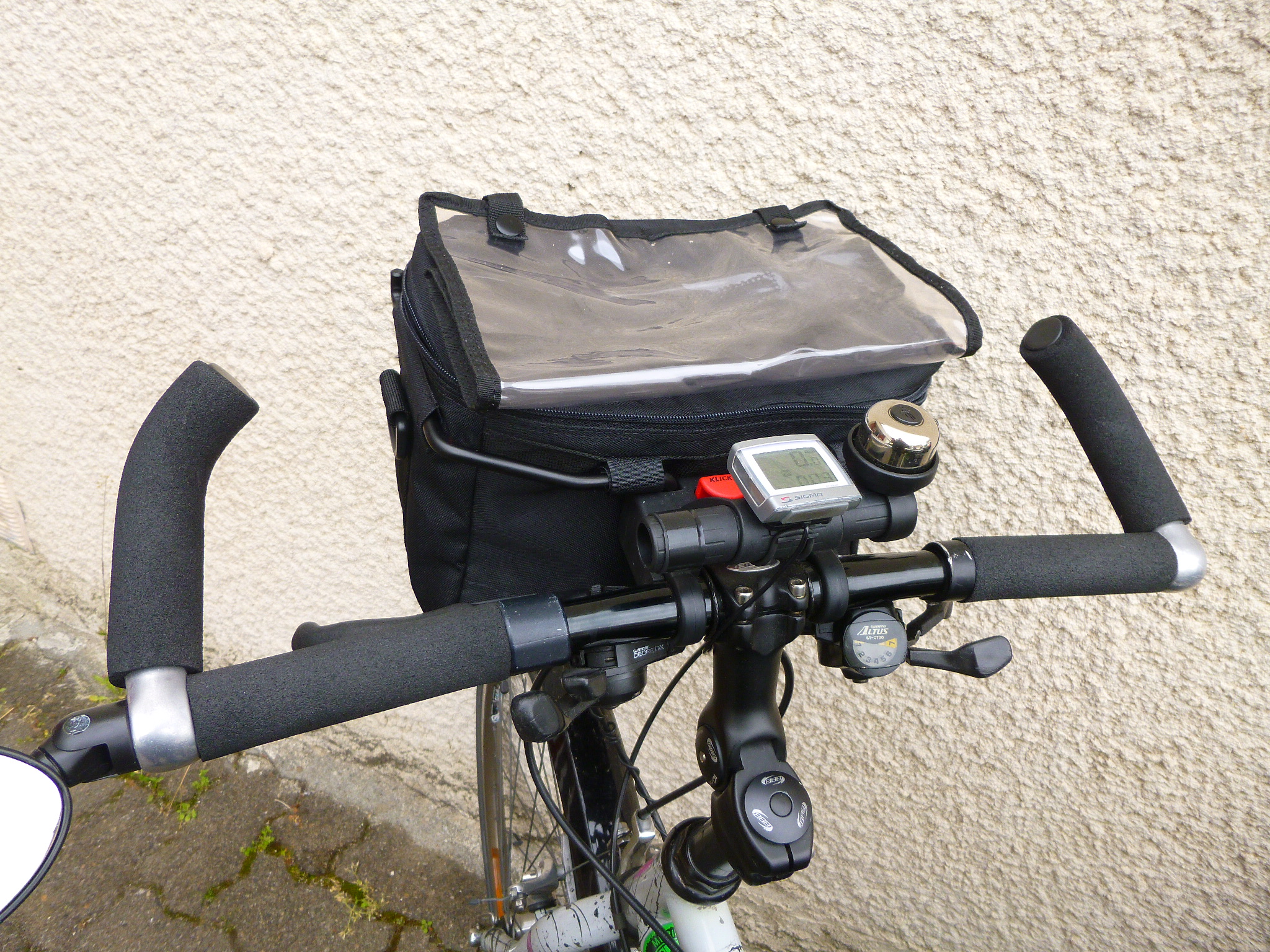

nouvel essai pour des photos réduites en taille .....
pour ce qui est du cintre et des réglages, sur les vélos de femme en petite taille,
( 1m60 ) ,la hauteur du cadre, bon... cela peut aller !!!
mais c'est surtout pour la longueur du cadre que c'est un peu plus "problèmatique"
( je parle bien sur des cadres de séries...)je trouve qu'ils ont un tube supérieur
un peu long ... et on est obligé de "jouer" avec la longueur de la potence...

Bonjour gruppetto et les autres.
Quelle est donc cette sacoche de guidon ?
Je suis en recherche.
gruppetto a écrit :nouvel essai pour des photos réduites en taille .....
