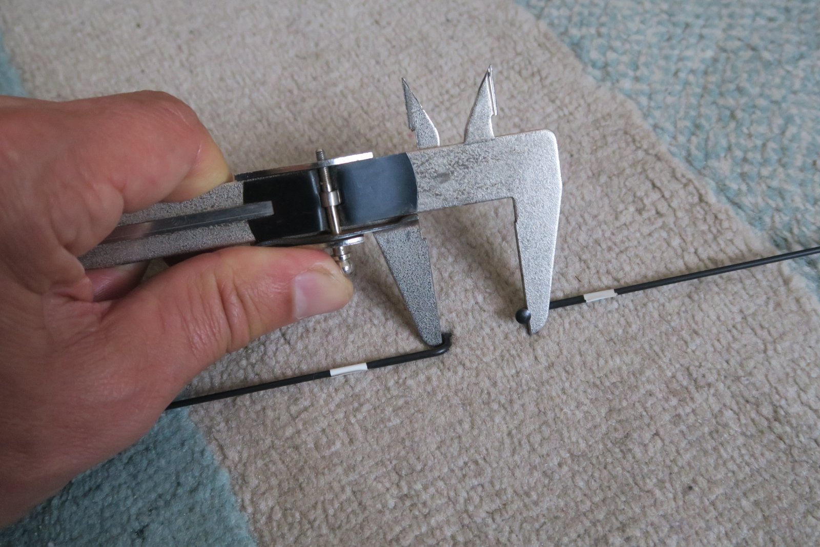

I) Calcul des longueurs de rayons
La phase du calcul de la longueur des rayons a été fastidieuse. Tout s'est simplifié lorsque j'ai vu le schéma qui explique exactement ce qu'est l'ERD (Effective Rim Diameter, ou diamètre effectif de la jante cela consiste à mesurer (pour un écrou de rayon donné, le diamètre entre la tête de rayon mesuré avec un rayon vissé pour affleurer à la sortie de l'écrou, dasn la gorge) . Cette mesure est la principale, avec le diamètre des flasques, pour calculer la longueur des rayons à commander.
J'ai pu alors utiliser ma propre méthode:
1) installer les rayons de longueur connue dans 2 trous face à face (peu importe si ce sont les bons: j'en ai acheté 2 à DKT de 260 mm car je n'en avais pas)
2) visser les écrous DT Swiss identiques à ceux que je voulais commander sur ces rayons de manière à ce que le rayon afleure dasn la gorge de la tête (servant à placer le tournevis)
3) serrer les rayons entre les 2 becs du pied à coulisse. Ils sont alors parfaitement alignés.
Mesure de l'ERD
Mesure de l'ERD
4) mesurer l'écart sur le vernier du pied à coulisse et rajouter la longueur des 2 rayons (préalablement vérifiée).
J'ai contrôlé le résultat avec ceux obtenus avec d'autres méthodes trouvées sur internet. Celle-ci est la plus simple à mettre en oeuvre. Je n'ai pas collé les rayons à l'écrou à la loctite (comme mentionné souvent) car le risque d'imprécision en cas de "tournage" du rayon d'un chouia de tour est faible et l'impact sur le calcul final d'un demi tour est négligeable (la longueur des rayons commandés est arrondie au mm ou au mm paire inférieur). J'ai juste fait attention pour bouger le moins possible, en travaillant sur un tapis.
Avec la mesure correcte de l'ERD calculée avec les écrous que j'utiliserai, il ne reste plus qu'à aller sur le site https://leonard.io/edd/ pour faire les calculs, en fonction du laçage choisi (j'ai choisi croisé 3 fois, le plus courant). Cela fait trop longtemps que je n'ai pas fait de trigo! Ce site en ligne dispose en base de données des tailles de la plupart des moyeux, donc pas besoin de trop s'embêter (j'ai quand même vérifié). J'ai même trouvé mon Deore LX de 1992!
Une fois le résultat calculé, plus qu'à commander! Je suis passé Rose Bikes, les moins chers.

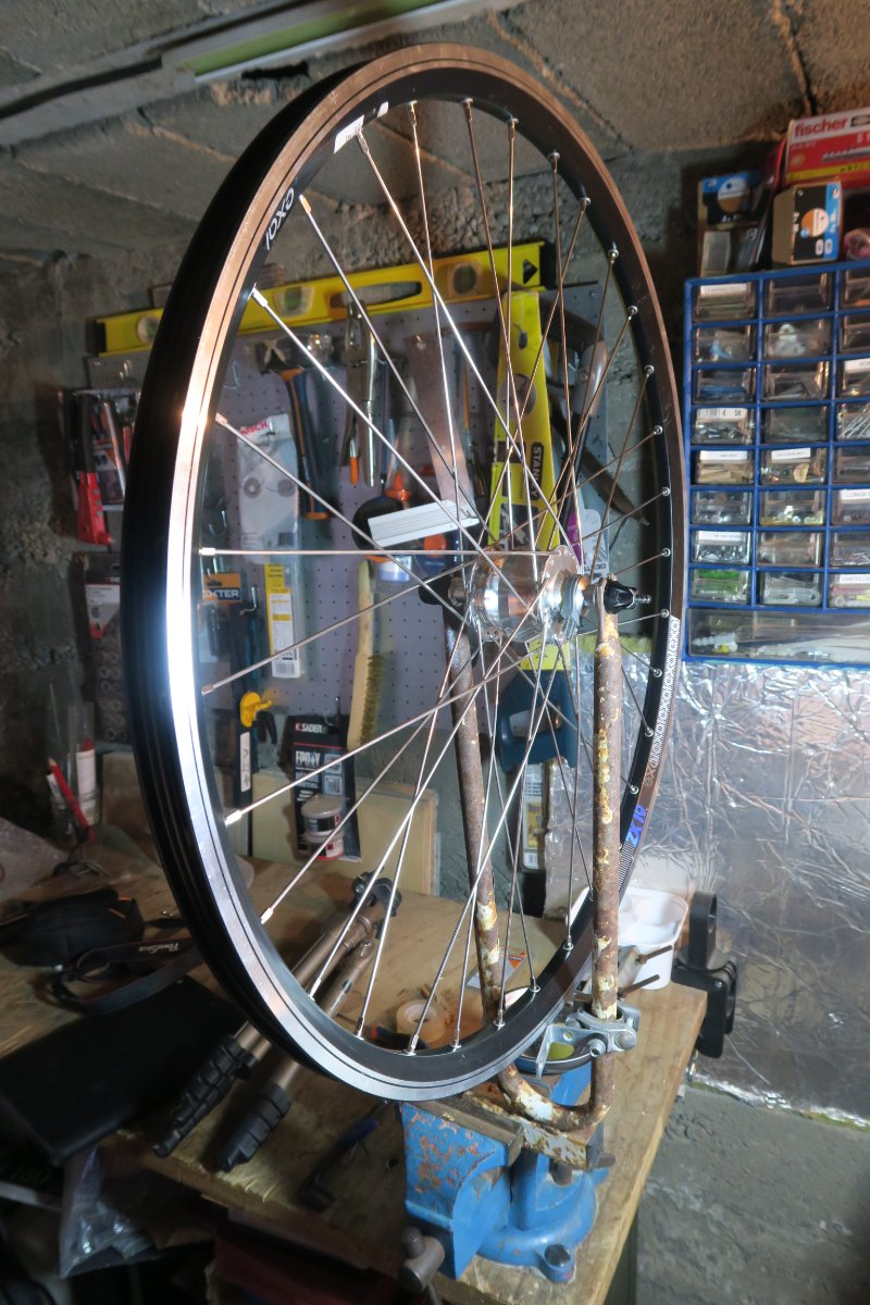

J'ai monté le tout grâce à un banc complètement artisanal.
Je n'ai pas rencontré de difficultés de centrage, de dé-voilage et de suppression du saut. C'était la première fois que j'ai du corriger un saut de roue, mais il était léger.
Je n'ai pas tendu les rayons très fort car j'ai essayé de reproduire la tension de ma roue actuelle qui n'a pas bougé depuis des années.
La jante étant costaude, elle ne s'est pas beaucoup déformée lors du montage. Je n'ai donc pas eu de mal à faire les petites corrections de saut et de voile, à chaque fois en serrant. Très peu eu besoin de dévisser pour fignoler..

Le banc artisanal avec récup &quot;fourche&quot; porte-vélo Vitansel
Le banc artisanal avec récup "fourche" porte-vélo Vitansel

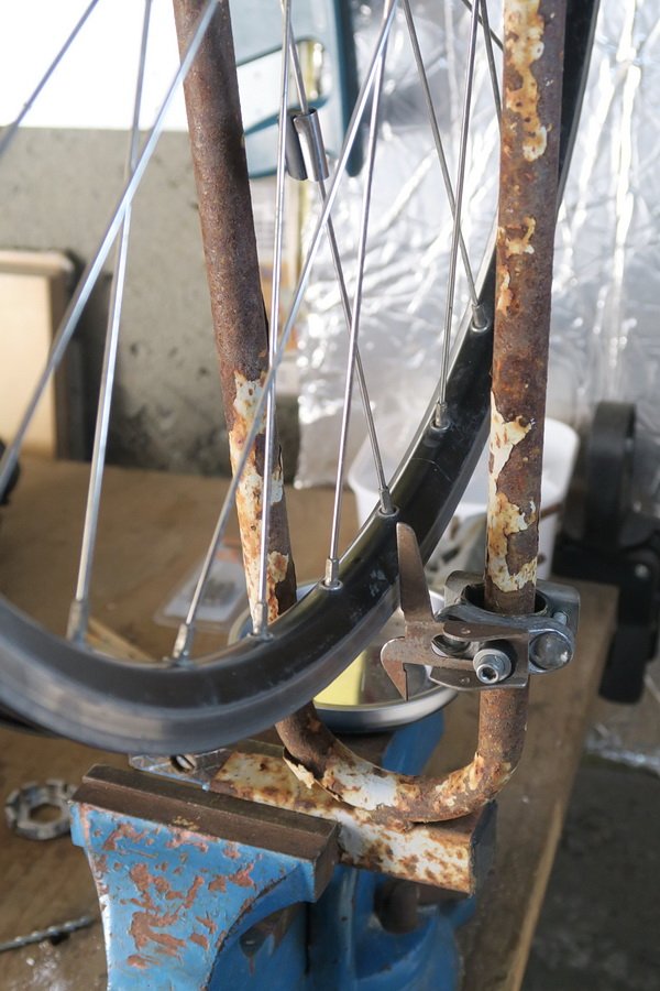

Le banc monté avec la tête d'un vieux pied à coulisse. En fonction du diamètre de la roue, je déplace mon dispositif vers le haut ou le bas. Il est fixé à la "fourche" par une attache récupérée sur un PB surbaissé: cc'est une attache se fixant sur fourreau de fourche pour celle qui ne disposent pas d'œillets.
Détail du dispositif permettant de mesurer le voile et le saut.

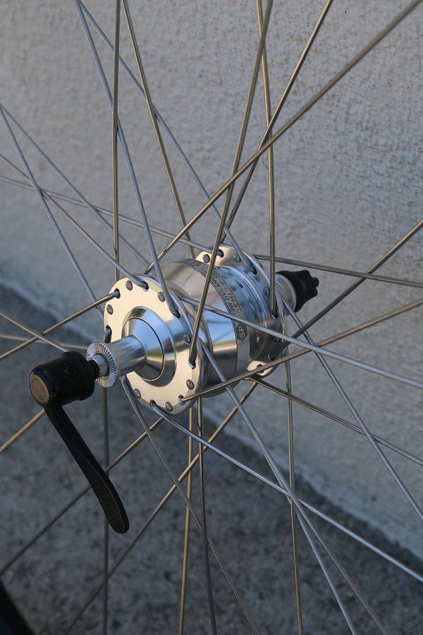

Le moyeux Shutter Precision monté
