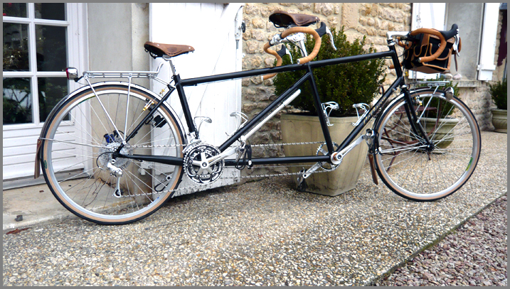

Ma copilote/stocker connaissant depuis peu des problèmes de dos, je souhaite relever sa position sur notre tandem pour un dos plus droit. Quel type de guidon, c'est elle qui actionne le frein à disques AR. A l'origine, le tandem est à nos mesures, j'ai réglé au maximum la potence, mais il y a des limites... J'ai vu qu'il existe des "Stocker handlebars"...Merci pour vos suggestions et conseils!

As-tu pensé à un guidon coupé est renversé, genre corne de vache ?

Merci pour la réponse, effectivement, c'est ce que me conseille mon vélociste. Mais si c'est auusi compliqué que les cintres de route( Italien, Swallow, Belge...) J'habite la Normandie, les vaches normalement, c'est bien connu ici, :D , mais existe-t- il différents modèles, le but étant de "relever " la position...

"El Sollerich" eminent cyclo qui nous rend visite sur le forum de temps a autre et fort d'une experience de plus de 60 annees a poste dans la partie "techniques, materiels / Z'avez quoi comme monture" la photo de ses velos. L'un d'eux a un guidon de course retourne et coupe.
Tu peux le contacter directement en MP pour savoir comment il a fait ca.

Un autre point à vérifier et qui n'est pas anodin : Sa selle n'est-elle pas trop reculée ? Si tu la lui avance un peu, le dos se redresse "de facto". Une piste seulement, mais à essayer peut être ....

Solution provisoire ou définitive, on va tester: guidon arrière pivoté de 180° en sens horaire. A peaufiner. On ne touche pas à la position de pédalage (Hs, Rs)...En fait on ajoute à une potence déjà réglable, une seconde potence virtuelle très réglable...Si le temps le permet on essaie demain! On déplacera le levier de frein et on mettra une guido Brooks noire...pour pas trop choquer... :D
