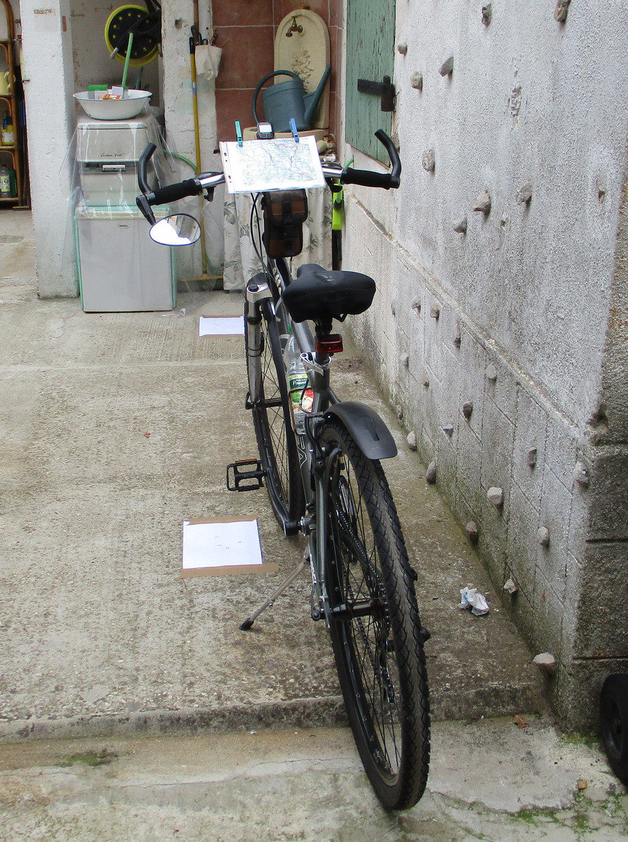

Je scotche deux feuilles A4 sur un sol propre et plan espacées d'une circonférence de roue.
Je gonfle à la bonne pression. Une pointe de gouache ou d'encre sur le pneu.
Je monte sur le vélo et roule bien droit sur les feuilles.
Je mesure au mètre ruban. Ici, 2218 mm par tour : précision 0,1%
Méthode pour les maniaques dont je faisais parti.
