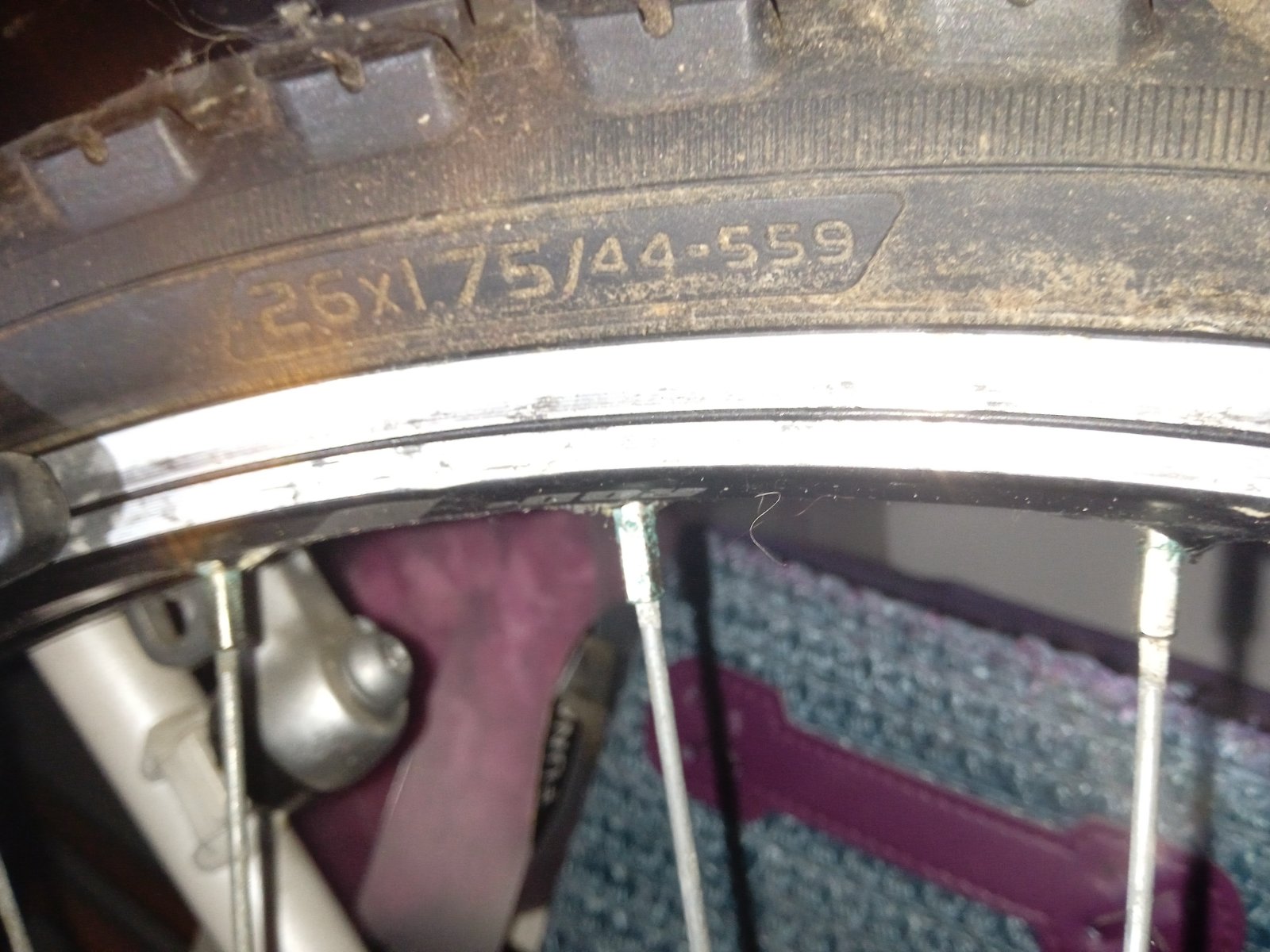

J'ai un compteur sigma 506 pour mon b'Twin ice. Mon problème c'est que ma roue qui est de 44-559 26x1.75 n'est pas dans le tableau des correspondances pour le réglage. En effet pour le 44-559 il est indiqué 26x1.6 dont le réglage est 2051. Du coup concernant ma roue vu que la circonférence n'est pas la bonne, ce réglage est faux ou bien ? Je n'y comprends pas grand chose.
Si quelqu'un pouvait m'aiguiller et me donner le bon réglage éventuellement ce serait vraiment super sympa. Merci 🙄🤗.

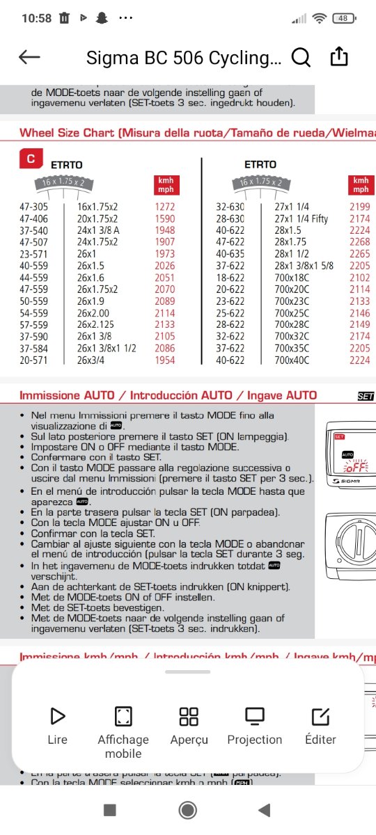

Merci j'avais déjà lu cette méthode quelque part mais ne faisant pas non plus des milliers de bornes j'aurais juste souhaité un chiffre approximatif valide. Me connaissant si je dois faire ça dans six mois j'y suis encore tellement je cours partout et suis overbookée 🤣. Personne n'aurait la même roue avec un compteur sigma ? En attendant j'ai mis le réglage de la référence mais qui semble en dessous de la réalité vu que 0,15 d'écart (voir tableau), merci dans tous les cas d'avoir pris le temps de me répondre. Donc c'est seule la mesure en mm de la roue qui compte pour le chiffre å entrer ? Si j'ai un peu de temps j'essaierai mais seule ça va être chaud 😅.

D'après le table fournit par Sigma je pense qu'il serait préférable que tu prennes la mesure 2070 et non pas 2051, au pire tu coupes la poire en 2 ;-)

Coucou, oui c'est certain.Du coup j'ai pris 2070, me suis dit qu'au pire ce serait plus valorisant pour l'estime de soi au niveau des kms :lol: :victoire
