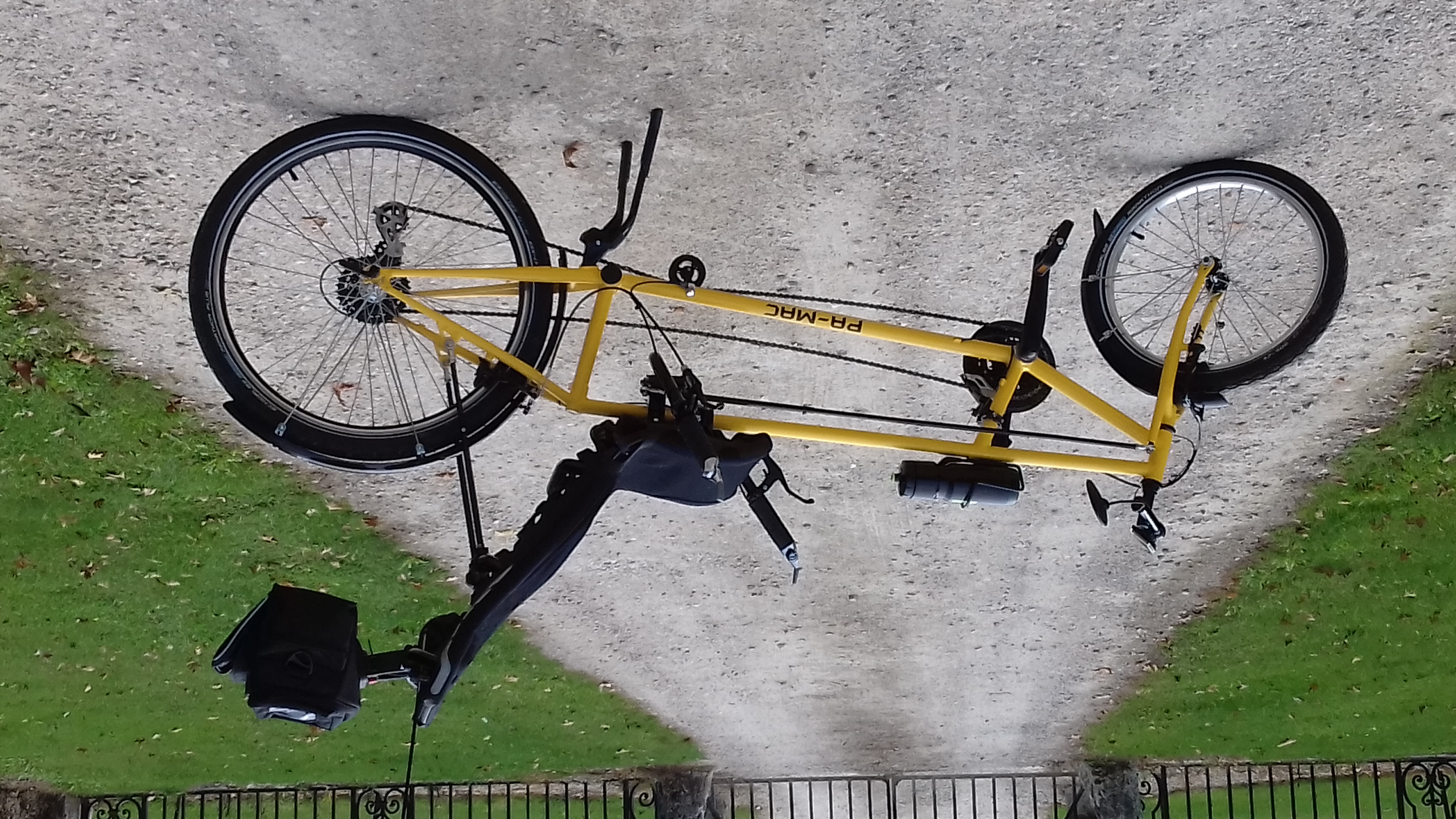

Pour ajouter à ton difficile choix ...
- 20170823_111056.jpg (2.59 Mio) Vu 1315 fois

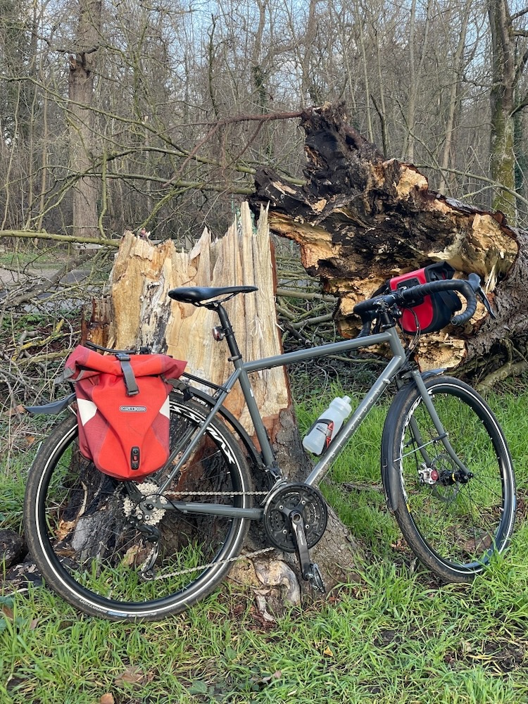

Je ne peux parler que de mon expérience qui est celle du montage perso :
C'est agréable de monter soi-même son vélo et de faire des itinéraires dessus, par contre, vu qu'on n'est pas ingénieur-cycle, il y a souvent 'quelques' interrogations durant le montage, ce n'est pas fait pour les inquiets ... pour ma part c'est ce que j'ai choisi mais je n'ai pas un programme de randonnée si ambitieux ni un projet de chargement aussi lourd.
J'ai fait un montage à partir d'un cadre nu BLB (Brick Lane Bike) en acier, des roues Mavic de VTT en 27,5 (donc entre tes deux choix possibles, ça te laissera une piste d'interrogation supplémentaire
), des garde-boue SKS minimalistes, un montage de vitesses un peu bizarre en 3x9 en mixant du Sora, du Alivio et du Déore, des disques Avid BB7 à commande mécanique, et même avec des pneus Schwalbe de presque 1 kg chacun j'arrive à un poids de 13,5 kg. Pour le cockpit j'ai mis du beau (tout Ritchey Comp). L'ensemble marche bien, mais j'ai aussi étudié ma position en partant des cotes de mon vélo de route qui était bien réglé pour moi, je n'ai donc pas eu à m'interroger là dessus. En partant de zéro ça fait une inconnue de plus et elle est de taille, car monter un vélo de A à Z et ne pas se sentir bien dessus à la première sortie ce serait frustrant à mon sens, d'autant que ce n'est pas en montant soi-même son vélo qu'on fait des économies, on paye les composants bien plus cher qu'un fabricant qui les achète par container ...
Le vélo tourne maintenant depuis 6 ans et je ne changerais pas grand chose si c'était à refaire.

Re: désolé mais j'ai besoin de lumiere pour un choix éclairé
taille des roues : pour ma part 27,5' (650) c'est le compromis adapté à mon gabarit, la taille de mon vélo et le chargement que j'emporte, le choix possible en roues, pneumatiques, c'est un peu comme ça qu'on réfléchit en partant de la feuille blanche.
