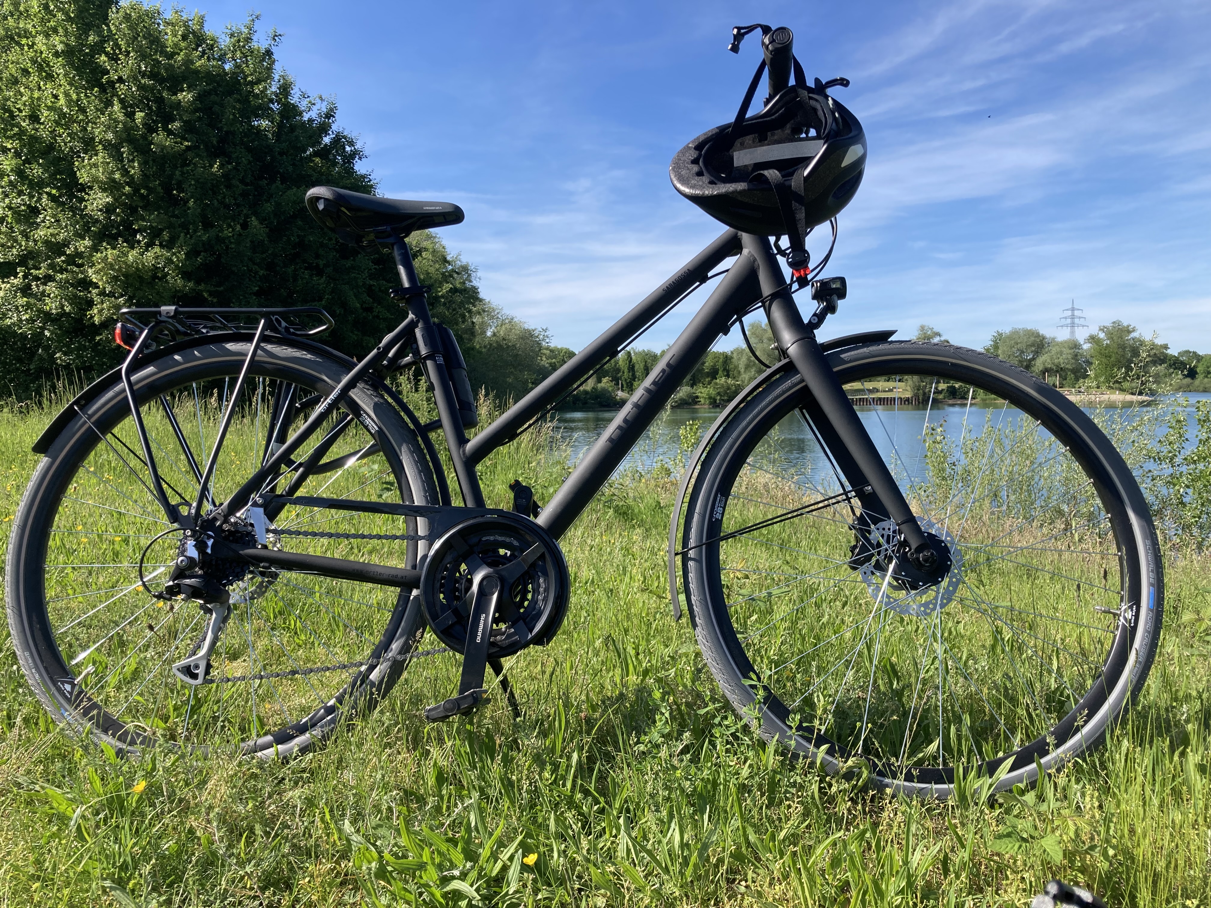

Salut tout le monde !
Lasse de tout transporter à l’arrière lors de mes voyages à vélo et de ne pas pouvoir mieux repartir le poids et les fonctions, je souhaiterais installer un porte-bagages avant sur mon vélo adoré et ainsi avoir des petites sacoches avant.
Le hic, c’est que la fourche n’a pas d’œillet extérieur, seulement un à l‘intérieur permettant de fixer le garde-boue.
J’ai vu qu’il existe des adaptateurs pour installer un Tubus de Zefal, par exemple sur le site suivant : https://www.cyclo-randonnee.fr/achat/ca ... t-264.html
Cependant, je me demande ce que ça vaut et si l’installation sur mon vélo serait possible, sachant que ma fourche aluminium n’est pas arrondie.
Quelques photos de ma mule…
Est-ce que vous pourriez éclairer ma lanterne ?
Merci d’avance !

Il faut qu'il y ait des œillets en bas (on ne voit pas sur les photos).

Ortler Saragossa
Ortler Saragossa
Merci beaucoup pour vos retours ! En fait, mon vélo est loin d’être un vélo avec lequel je pensais faire autant de périples, même sur des chemins non adaptés (voir mon récit de voyage ce jour). Il comptabilise 8000 km à ce jour. Une amie a le même et vient de traverser les Alpes avec ce vélo lors d’un voyage de Munich à Venise…
C’est un Ortler, une marque allemande exclusivement vendue sur internet, qui n’existe plus. Le modèle c’est Saragossa, cadre trapèze. J’ai changé les pneus, la selle, le cintre et la potence. Je pense qu’il est objectivement moins bien que mon VSF mais je trouve les développements moins polyvalents sur le VSF. Après, mon jugement date d’une époque où je descendais à chaque montée, alors que maintenant j’ai des cuisses en béton et la niaque…
Voici les caractéristiques de mon vélo :

Re: Porte-bagages avant sur fourche sans œillet
Ahahahah !
Je lis consciencieusement tous le descriptif, pour en arriver à ça !
Siebrecht a écrit : sam. 16 août 2025 20:20 ...
Poids total maximal autorisé
NC
Tu m'as bien eu :exorbite :mdr Je croyais qu'il y avait l'information...
Mais pour sa gamme de prix, c'est un beau vélo ! Je ne rajouterais néanmoins pas de poids sur la fourche. Avis perso, tout à fait subjectif.
Le VSF est plus cher à l'achat, marque plus reconnue aussi.
Poids admissible :140 kg. Poids total à vide: 16,2 kg. Soit 1kg de plus... mais pour des jambes en beton, la niaque, l'esprit... c'est beau à entendre.
Transmission. Type : Dérailleur externe. Nombre de vitesses : 27 (3 x 9).
Je comprends pas que tu ai des soucis de plages... Des gènes pour la masse, ok, mais pour les vitesses, on monte quasi tout en trekking et urbain.

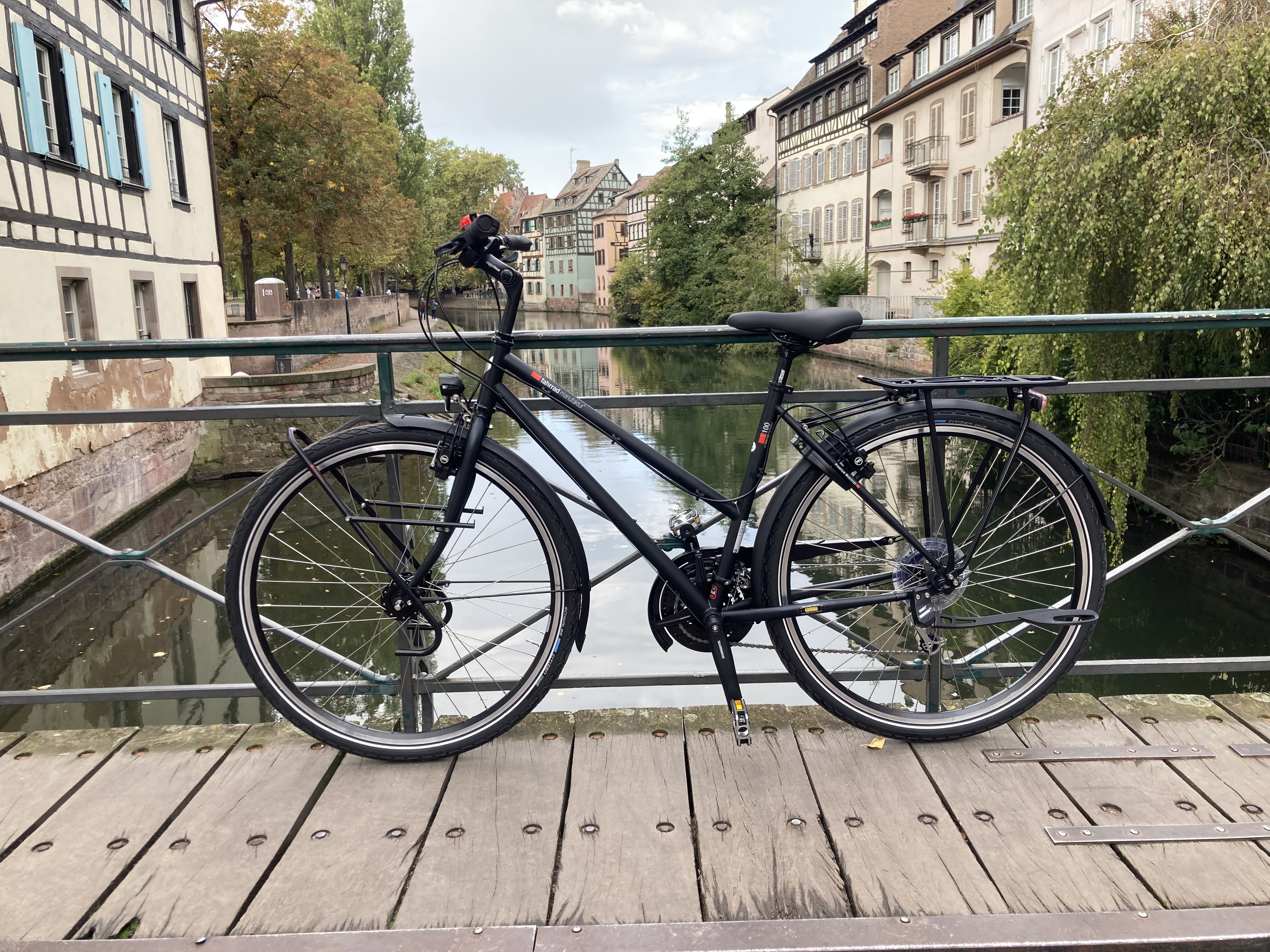

A vrai dire après vos retours, je ne suis pas sûre que je serais sereine de partir deux semaines à vélo avec un porte-bagages avant monté sur ce vélo, sachant qu’il pourrait supporter du poids, puisqu’il s’agirait notamment au moins d’une sacoche « cuisine » et de réserve de nourriture…
Je suis un peu perdue et me demande si je devrais revendre le VSF que je n’utilise pas du tout pour m’acheter un vélo de voyage qui peut supporter de la charge et sur lequel l’installation d’un porte-bagages avant est naturelle (comme le VSF 100 que j’ai). Je pense quand même refaire une grosse sortie 90/100 km avec 800 D+ environ avec le VSF pour voir si j’ai toujours les mêmes sensations d’inconfort dans les montées, puisque je suis désormais plus costaude. J’avais fait installer un porte-bagages avant de Zefal à l’achat.
VSF T100
VSF T100
@Siebrecht, ton vélo si tu es bien positionnée dessus peut t'emmener loin dans de bonnes conditions.
Pour ce faire il faut le "civiliser" et lui retirer les accessoires "Panzer" les plus flagrants.
Il est chaussé de "Chevalbleu type 42mm. Ces pneus sont parfaits pour traverser l'Afrique sur des pistes en latérite, moins pour rouler sur une route départementale de l'Aubrac. Des pneus roulants qui donnent l'impression d'être sur coussin d'air c'est déjà un dopage psychologique.Si tu as un antivol de cadre Trélock cela représente un sacré ... Abus de poids! J'ai pesé le mien avant de le démonter. 1kg c'est parfait pour aller chercher le pain et encore il ne faut pas avoir 100m de dénivelé comme j'ai chez moi.
Rien qu'avec ces deux pistes qui ne représentent pas de dépenses supplémentaires tu gagnes 20km d'autonomie!
