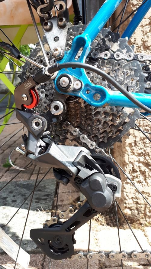

j'ai eu le même problème sur mon gravel (30x34 trop grand en montagne avec des bagages)
la solution que je préconise est un adaptateur (Jtek Engineering Convertisseur de Transmission Shiftmate 8A) qui permet d'utiliser une cassette vtt max 42 avec un levier route. Il vaut environ 40€ +une cassette et un dérailleur VTT.
cet adaptateur est pour du 11v mais il en existe pour d'autres configurations.
Je suis passé de 1m94 à 1m50 ce qui me permet de monter des cols à 12% et non on ne tombe pas à 5 ou 6 à l'heure sauf pb d'équilibre.

Tiens... je n'avais jamais entendu parler de ce machin là :) Quelqu'un(e) d'autre ici a-t-il une expérience à ce sujet ?
