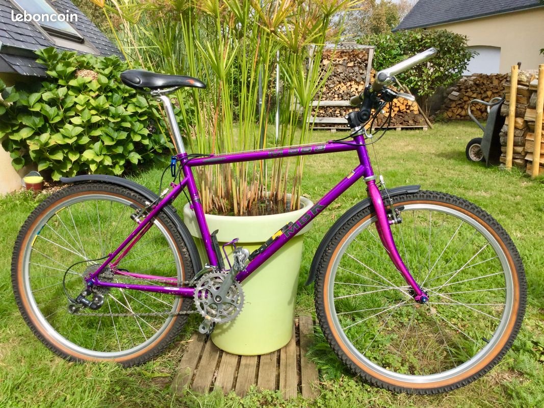

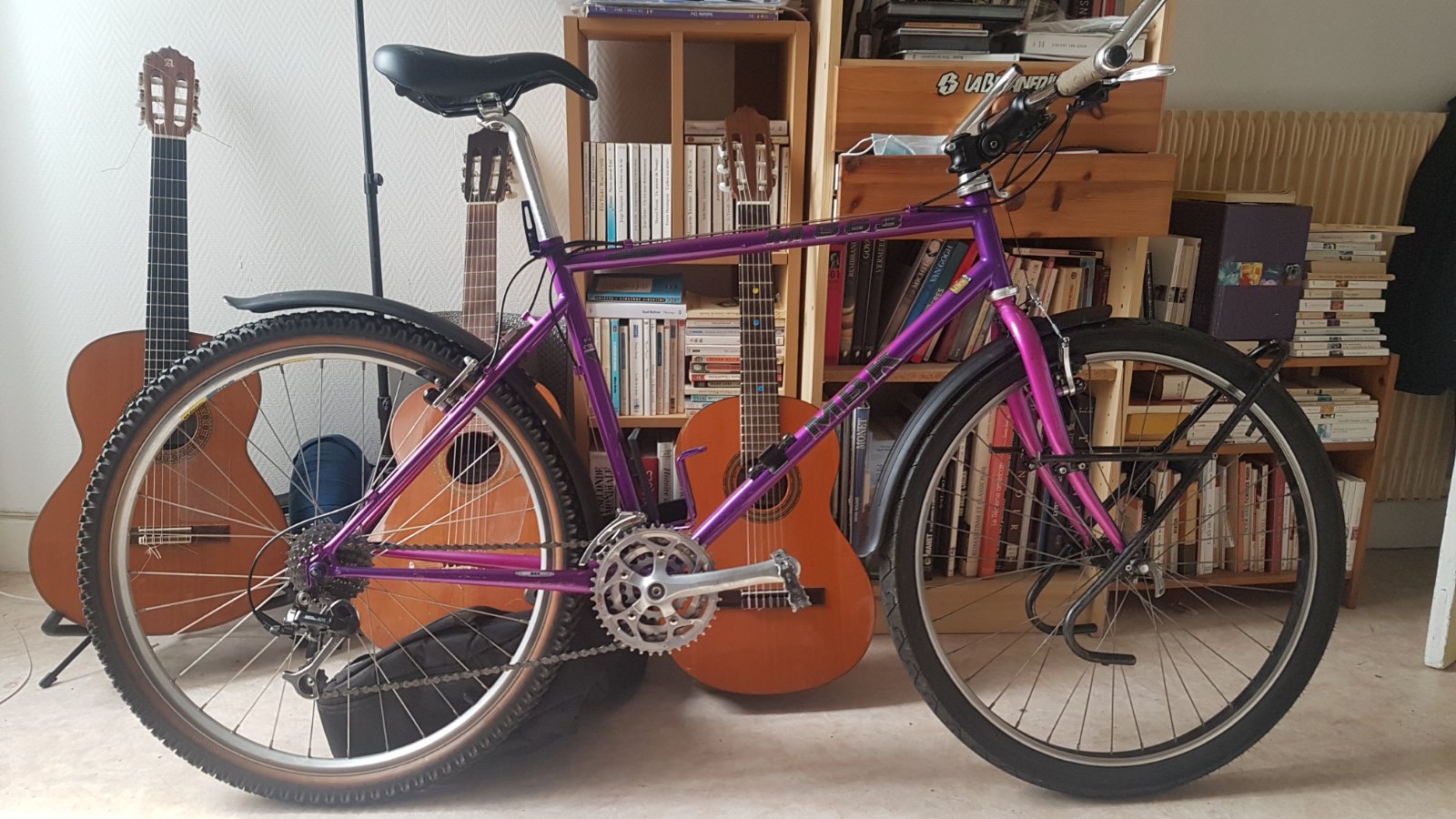

Recemment je suis tombé sur deux vélos qui m'ont semblé intéressants en rapport qualité prix : un MBK année début de 90 en acier chromo colombus , en super état , au point que je peux quasiment tout garder dessus ( potence , transmission ( deore LX ) , éventuellement roues , freins cantilever en bon état et bien réglés ) . Pour l'instant je suis sur cette base , j'y ai ajusté mon porte bagage tubus à l'avant grâce à des colliers de serrage , et j'ai installé une cassette 8 vitesses en 34 dents , un peu juste , mais je devrais quand même pouvoir grimper avec ça , sachant que j'ai fait pas mal de col en 9 pignons 32 dents sur mon giant .
3 points faibles sur ce vélo :
- Le cadre est beau et en super état , mais je ne suis pas tout à fait sûr de sa robustesse , malgré l'acier colombus . Les tubes sont assez fins : tres appréciables en terme de poids, mais peut-être inquiétant pr assumer une charge d+ de 25 kilos de bagages .
2 ieme point : je suis trop penché sur le cintre , et la fourche ne peut pas accueillir de potence à plongeur qui me permettrait de le rehausser . Seule solution , un peu artificiellle : l'extension de potence avec un expandeur : je viens d'en acheter un , on va voir , mais je sais pas si c'est vraiment judicieux .
3 ieme point : Aucune fixation pour les porte bagage : j'ai installé des colliers de serrage , et je vais essayer un systeme de fixation pour relier les tiges de mon tubus arrière aux haubans . J'ai vu pas mal de forumers monter des vélos de voyage comme ça , mais j'ai des doutes , une fois mis en conditions réelles .

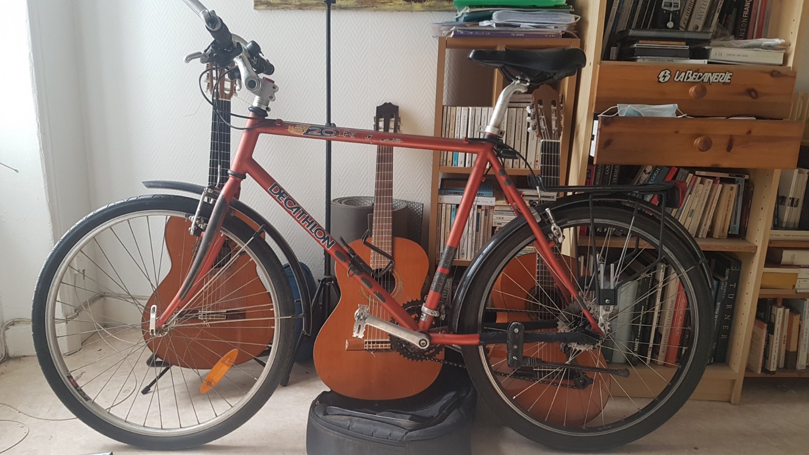

Le Rockrider 520 est nettement plus lourd , acier hiten , av des tubes un peu plus larges . Sans doute un peu plus costaud . Une personne, un mécano à priori connaisseur , m'a averti que les " vrais " rockrider 520, en général gris et non orange , avaient la mention écrite sur le tube de selle , et non sur le tube horizontal : le mien serait donc une version bas de gamme " supermarché " ...
Il a des fixations pr porte bagage à l'arrière , un petit plus par rapport au MBK , son cintre est plus haut , convenant nettement mieux à ma taille .
Par contre il faudra que je récupère toute la transmission du MKB si je pars avec ...

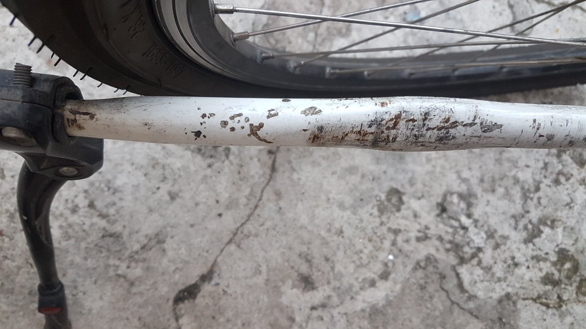

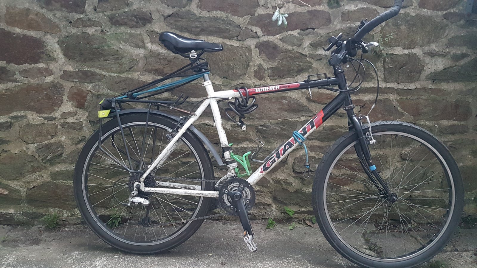

Et pour finir voici le Giant , qui me va comme un gant , que j'aurais tellement aimé garder , même s'il est pas comme un sou neuf , av son aplatissement au niveau du hauban ,

Cela n'a pas l'air très grave le hauban de ton Giant. Il faudrait voir sous la peinture l'état du tube. S'il n'est que plié ce n'est pas trop gênant mais s'il est écrasé et fissuré là ce n'est pas la même. Il te faudrait voir si dans ton pays il n'y a pas un cadreur à qui tu pourrais le montrer et peut ^^etre le faire réparer-renforcer.
J'ai un RR 520 mais gris foncé et ce vélo n'est pas lourd du tout. Il faudrait que je retrouve des photos pour comparer.520.

euh, choix pas évident... Je ferais, a priori, plus confiance à un cadre CroMo que HiTen. Mais se sentir bien au niveau position, pour la longue distance, je trouve ça vraiment important. Et des sacoches bien chargées, avec un porte-bagage monté sur colliers, je ne sais pas si j'oserais. Mais bon, d'un autre côté, j'ai voyagé presque 3 mois avec une amie qui avait fixé ses porte-bagages comme ça sur son VTT, elle avait aussi un prolongateur de potence, et aussi bien les bagages que la pilote avait tenu, malgré le mauvais état d'une partie des routes empruntées. Voilà, avec ça, tu n'es pas plus avancé, mais j'espère bien que quel que soit le vélo sur lequel tu partiras, tu prendras autant de plaisir à voyager que les précédentes fois

Salut velopied, tu as raison , les dimensions sont vraiment importantes . Je commence deja à avoir mal au dos avec le MBK . J'essaierai dans quelque jour avec le rehausseur de fourche , qui me permettra d'être moins penché . Si cet ajustement ne convient pa , il faudra décidément que je le laisse de côté ...

Pour le hauban de ton giant, je nettoyerais bien graisse et autres, et je regarderais à la loupe si aux lieu de pertes de peintures, à l'endroit du plus fort pli, une fissure serait visible?
Si oui, ok, tu le sais...
Si non, alors je verrais pour
- soit un renforcement par un cadreur (ou soudeur compétent, a s'assurer avant...) avec éventuellement une soudure, et vraiment si nécessaire ajout d'une piece fine cerclée,
- soit renforcer avec des bandes de fibre de carbone (et+) que j'enroulerais autour, avec précision et parcimonie, en s'assurant du passage de roue... (Exemple : https://www.viral-surf.com/fr/204-surfb ... de-renfort)
Dans un cas comme dans l'autre, un bon nettoyage, voir poncage+convertisseur de rouille, peuvent s'avérer nécessaire.
A voir...
Ceci me rappelle un couple d'américains qui voyageaient avec des vélos dont le cadre était coupé en deux parties, à ré-assembler avec deux tubes à la jonction des deux parties. A leur arrivée en avion, ils remontaient tout : cadre, cables, gaines .... (ça devait leur prendre 2 ou 3 heures). Ils disaient que c'était leur façon de faire voyager leurs vélos en bagages de soute.

Salut Pedrodelaluna , je ne vois vraiment aucune microfissure ... dommage que certains mécano m'aient échaudé avec des avis catégoriques et un peu précipités , sans même regarder de près ou appuyer de tout leur poids sur leur tube . Je pense que je vais repartir avec , à mes risques et périls ...

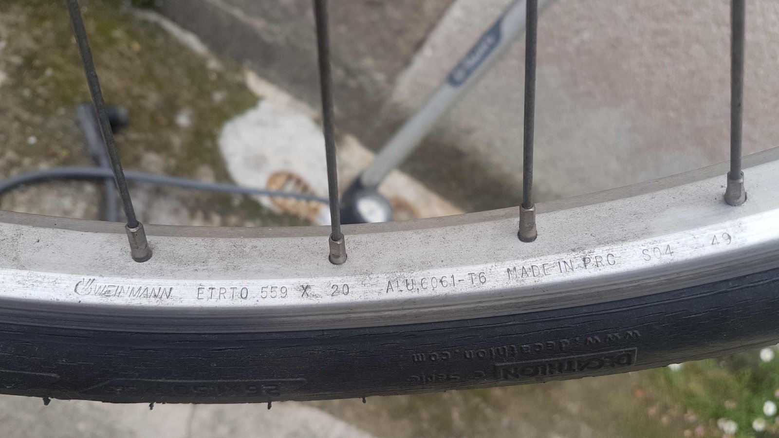

Bon j'ai encore pas mal de doutes , je me suis même pas décidé sur le choix de mes roues ...

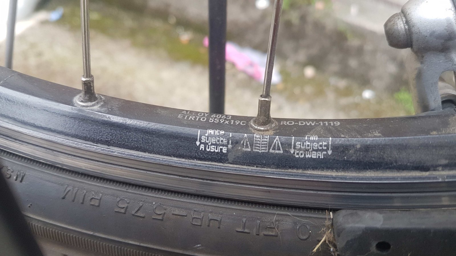

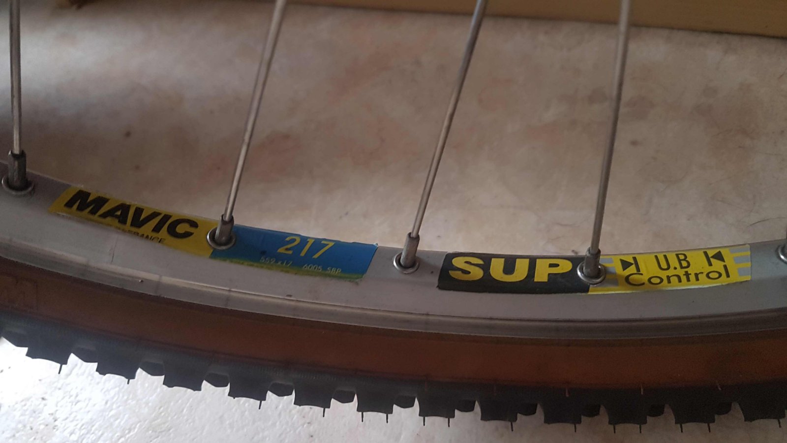

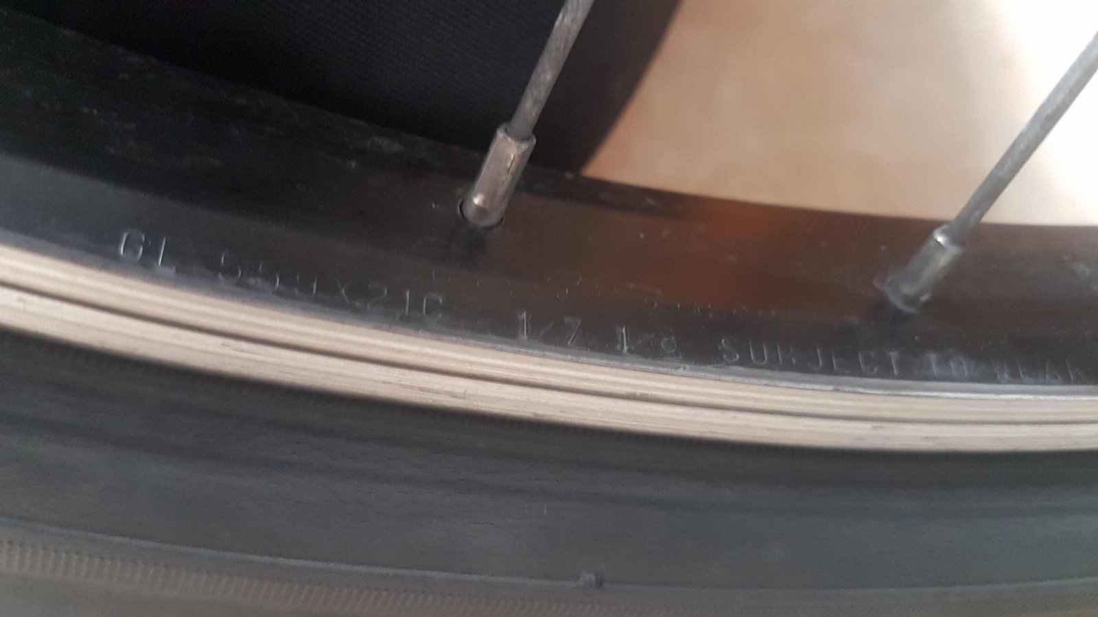

Soit je récupère les roue du mbk , seulement 28 rayons mais en inox assez épais , très souples , soit je reste sur les roues du giant qui ont fait le job mais sont pas du haut de gamme ( ce ne sont pas les roues d'origine ) , en 32 rayons inox , avec un peu de jeu dans le moyeu avant et un léger voile à l'arrière , soit je récupère les roues du rockrider 520 , qui a 36 rayons ( en acier ) , peut-être un gage de robustesse pr supporter tout mon barda .
Voici, dans l'ordre , la roue du Rockrider 520 , puis celle du MB ( mavic ) , et enfin les deux roues ( différentes ) du Giant.
Votre avis peut m'éclairer ;)

Maldoror a écrit : lun. 12 juil. 2021 16:39 Salut Pedrodelaluna , je ne vois vraiment aucune microfissure ... dommage que certains mécano m'aient échaudé avec des avis catégoriques et un peu précipités , sans même regarder de près ou appuyer de tout leur poids sur leur tube . Je pense que je vais repartir avec , à mes risques et périls ...
Si tu pars avec, songe quand même à "soigner" ta bestiole, et évaluer l'intérêt de ce type de renfort suggéré...
Pour les roues, les essayer, voir celles qui tourne le mieux, voir éventuellement un entretien moyeu te permettrait de voir les besoins de chacune, et ainsi déterminer celles qui ont les billes rouillées, et celle qui après nettoyage sont niquel... Faut savoir le faire, mais c'est pas trop compliqué. Juste avoir un douille spéciale "roue-libre".
A défaut de les démonter, si tu les enlève de tes vélos, et que tu les fait tourner entre tes 2 mains, tu verras tout de suite, celles qui ont des acoup dans leur rotation, et celles qui tournent rond...
Re: Choix d'un nouveau vélo de voyage
Pour le cadre voir si avec un détecteur de fissures de ce type: https://www.promeca.com/16237-detecteur ... pi957.html permet de s'assurer de l'intégrité des tubes. Ce produit est vendu pour tester les soudures car c'est le point à contrôler en priorité car point faible de tout ouvrage métallique mais il doit fonctionner également sur les tubes acier.
Cela peut permettre de repartir avec un cadre qui te convient bien.
Pour les roues un démontage des moyeux, un contrôle de la qualité des billes, des cônes et des axes de roulement permet de repartir très souvent avec des roues beaucoup plus roulantes pour quasiment rien. Le plus délicat c'est de les dévoiler si elles ont perdu leurs caractéristiques initiales.
Du fait de la quasi généralisation des roulements scellés (les constructeurs aiment bien :twisted: ) aujourd'hui tu peux trouver en occase des clefs à cônes pour trois fois rien. (il s'agit de clefs plates ultrafines qui te permettent de bloquer les cônes pour serrer les contre-écrous).

Le cadre Giant que je vous avais présenté ci dessus a bien tenu ! merci pr vos avis et désolé pr le retour tardif ... la base arriere n'a subi aucune distorsion , malgré 7000 km depuis Brest jusqu'à Yerevan en Arménie . La mauvaise nouvelle c'est que j'ai un peu perdu les pédales , à Dubai , dans le stress des autoroutes et la canicule , et qu'après plusieurs crises d'angoisse et insomnies je me suis rapatrié d'urgence au pays , sans mon vélo , sans mes bagages , que j'ai abandonné dans la panique ... un gros coup dur . C'est la dernière fois que je prends le risque de voyager sans assurance .
