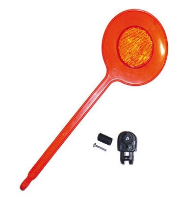

Acheter un drapeau
et des écarteurs, pour être mieux vu. En temps qu'automobiliste, je trouve que ça donne un signal plus fort dans le cerveau du conducteur.

+1 aux écarteurs pour les vélos, comme pour les drapeaux...
