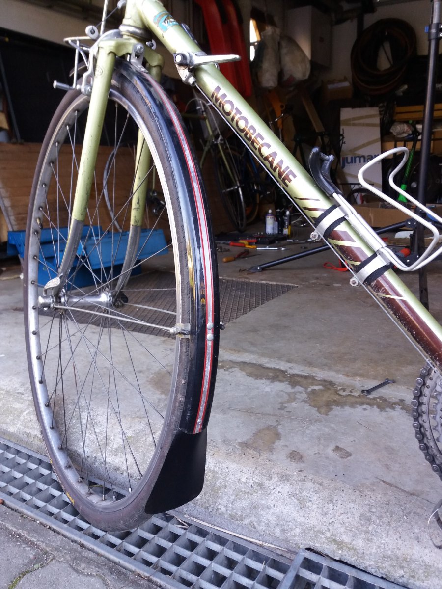

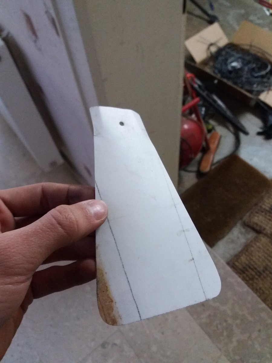

Un petit bricolage de ce dimanche matin. Lors de ma dernière sortie hors piste, du sable a été projeté par ma roue avant dans ma transmission. Pour éviter ce désagrément à l'avenir, j'ai eu envie d'installer une bavette.
Tout part d'un morceau de plastique souple trouvé à la poubelle :
Et au passage j'ai aussi installé un petit catadioptre pour être un peu plus visible.
@+ Vincent

une version caoutchouc plus longue ci dessous. C'était mon premier essai, et la prochaine fois, je ferai avec des rivets ^^

Très bien le bricolage, avec des rivets pop se sera parfait et esthétique.

Superbe ta bavette Driver. L'autre année j'en avait réparé une comme ça avec des boulons car j'avais hésité à mettre le corps du rivet à l'intérieur du garde boue car j'était très juste en passage. J'avais mis des petits boulon poêliers de 4 avec la tête à l'intérieur mais le cale pieds s'était accroché avec la tête d'un boulon et pour éviter la chute mon pieds avait arraché le garde boue... :roll:
