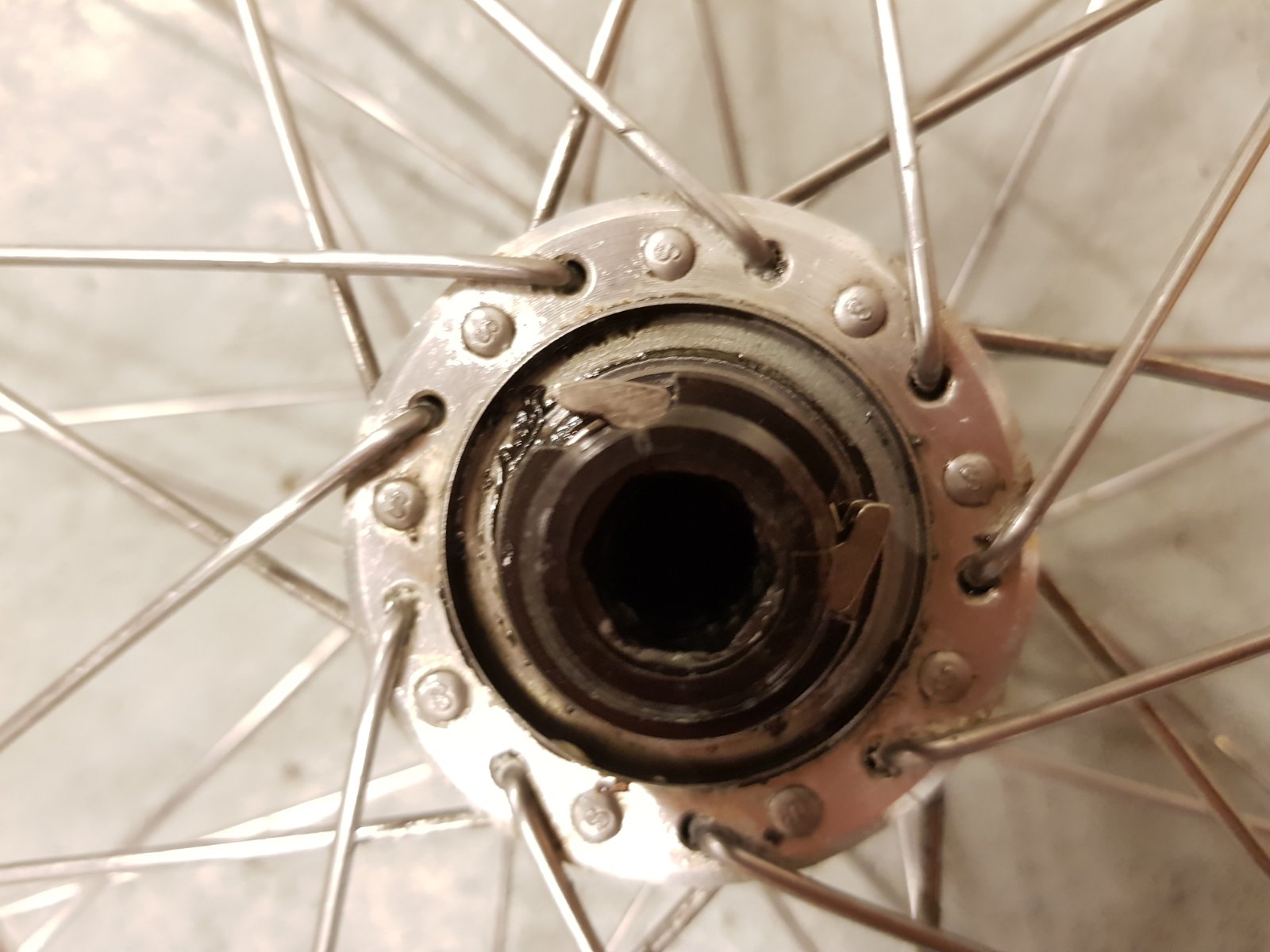

Oui j'ai bien tout lu mais il me manque la clé btr de 10mm je ne peut donc pas acceder au moyeu mais des que c'est bon je posterai une photo ansi que la dimension du moyeu

Après de multiples tentatives je n'arrive pas a demonter mon corps de cassette avec la clé btr de 10 , mon corps de roue libre est completement bloqué , j'ai même du tellement forcé que je l'ai fendu donc la je ne sais plus quoi faire :cry: Faut il que je la chauffe pour faciliter le demontage ?

Thomas2000 a écrit : ven. 8 févr. 2019 21:37 Après de multiples tentatives je n'arrive pas a demonter mon corps de cassette avec la clé btr de 10 , mon corps de roue libre est completement bloqué , j'ai même du tellement forcé que je l'ai fendu donc la je ne sais plus quoi faire :cry: Faut il que je la chauffe pour faciliter le demontage ?
Thomas, même si le corps de la cassette est fissuré tu peux perseverer pour démonter ta roue libre avec la clef BTR de 10. Je ne pense pas que tu aies fissuré le boulon en creux et même si c'était le cas et qu'il s'écartait il resterait contraint par le corps de la cassette et la clef de 10 resterait toujours en prise. Pour dévisser c'est vers l'arrière et vu que ton corps de roue-libre ne sera pas récupérable tu peux mettre un tube de 50cm pour rallonger ta clef allen.
