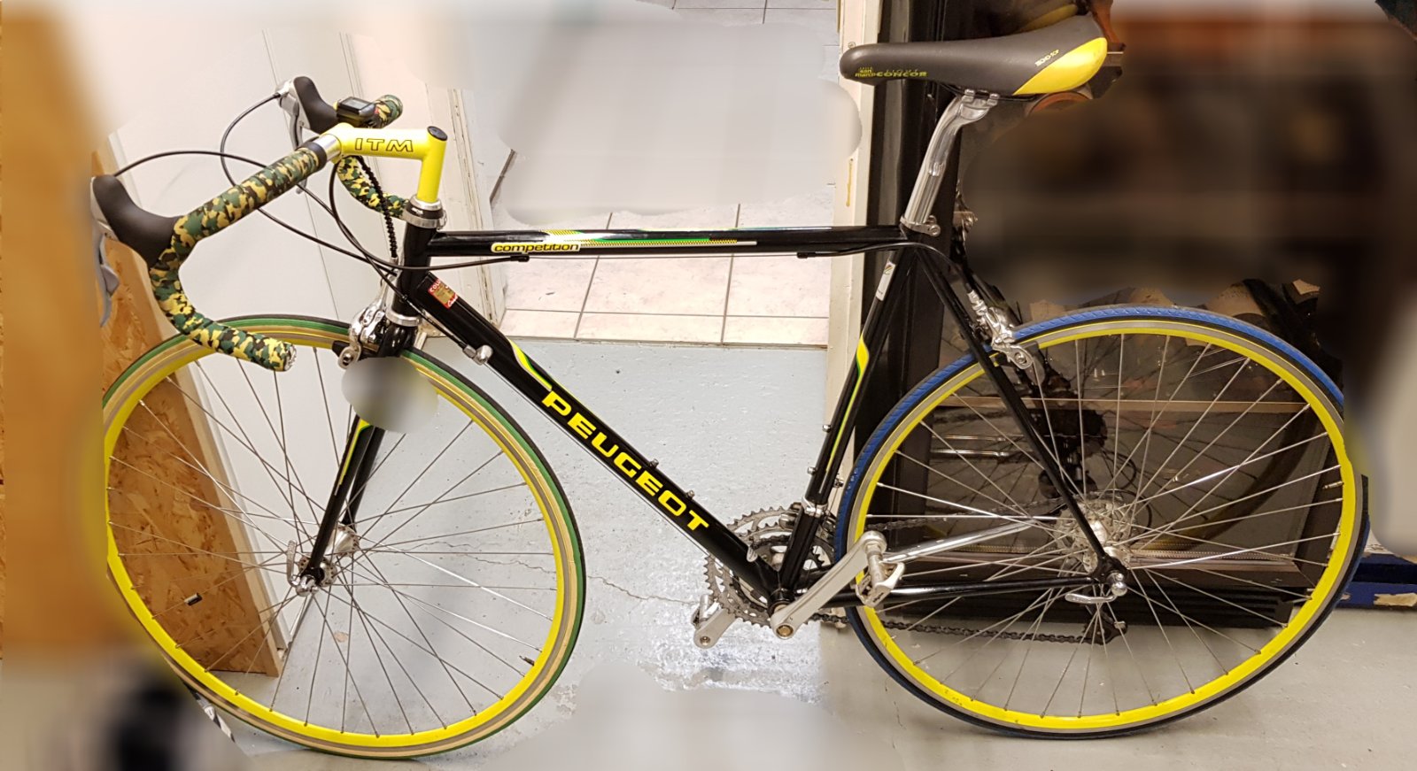

J'ai un peugeot CP 2000 je voulait savoir quelle paire de roues me conseilleriez vous afin de remplacer celles que j'ai deja qui ont un probleme de roue libre sachant que je pratique le velo occasionellement mon budget serais autour des 100 euros
merci d'avance
merci d'avance

Pourquoi vouloir changer les roues ? Ne change que la roue-libre.
Re: Quelles roues acheter ?
Effectivement comme ton vélo n'a pas l'air très éprouvé vois avec un bouclard ou un atelier associatif pour ne changer que la roue libre et comme ça tu garde tes roues jaunes surtout que par les temps qui courent le jaune c'est tendance

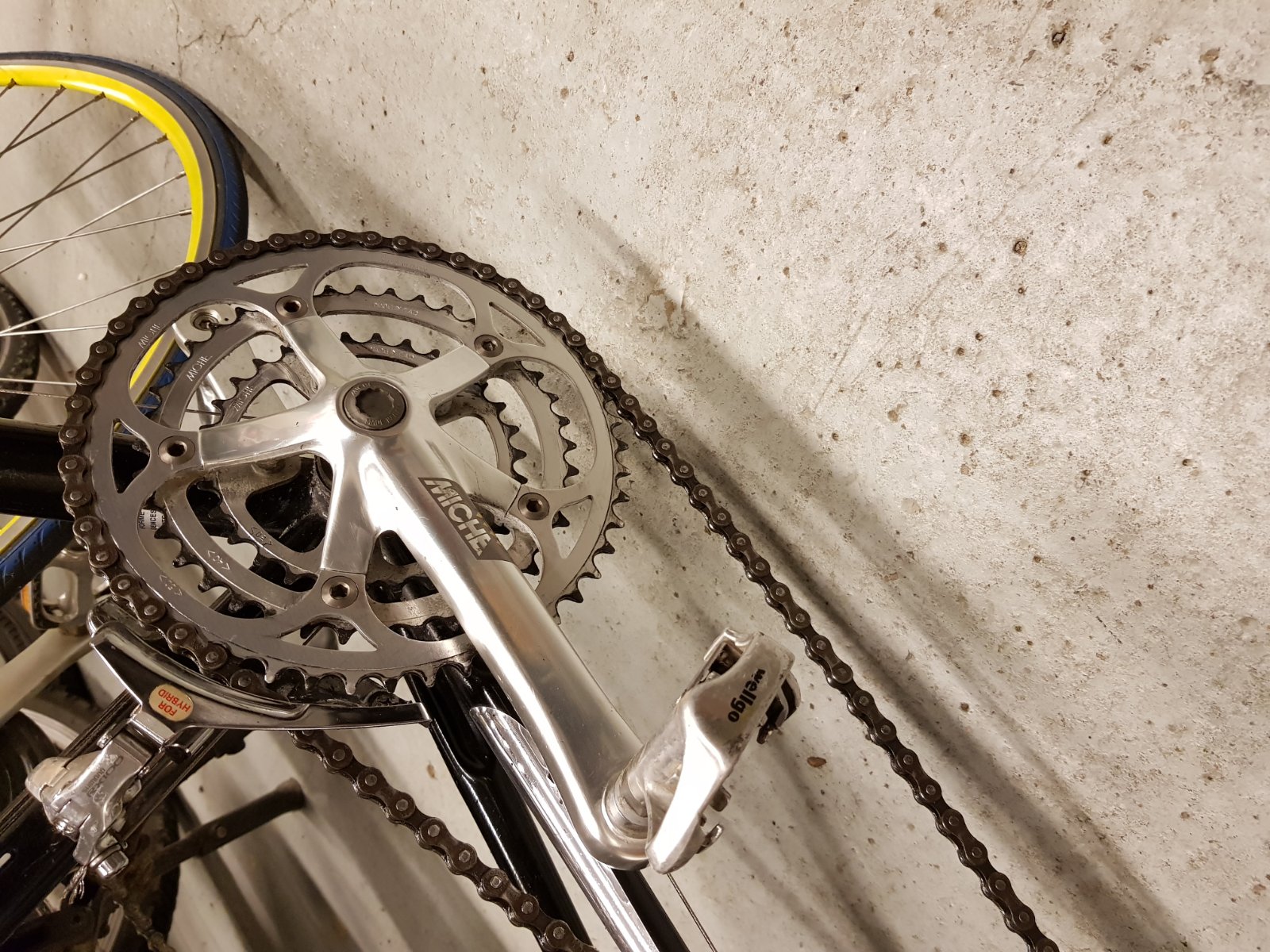

Blague à part il est superbe ce Pigeot ! avec un cadre tout en Colombus bon la guidoline elle par contre à bien vieillie mais à part ce détail c'est très beau. Tu peu nous montrer l'autre coté avec la transmission ?

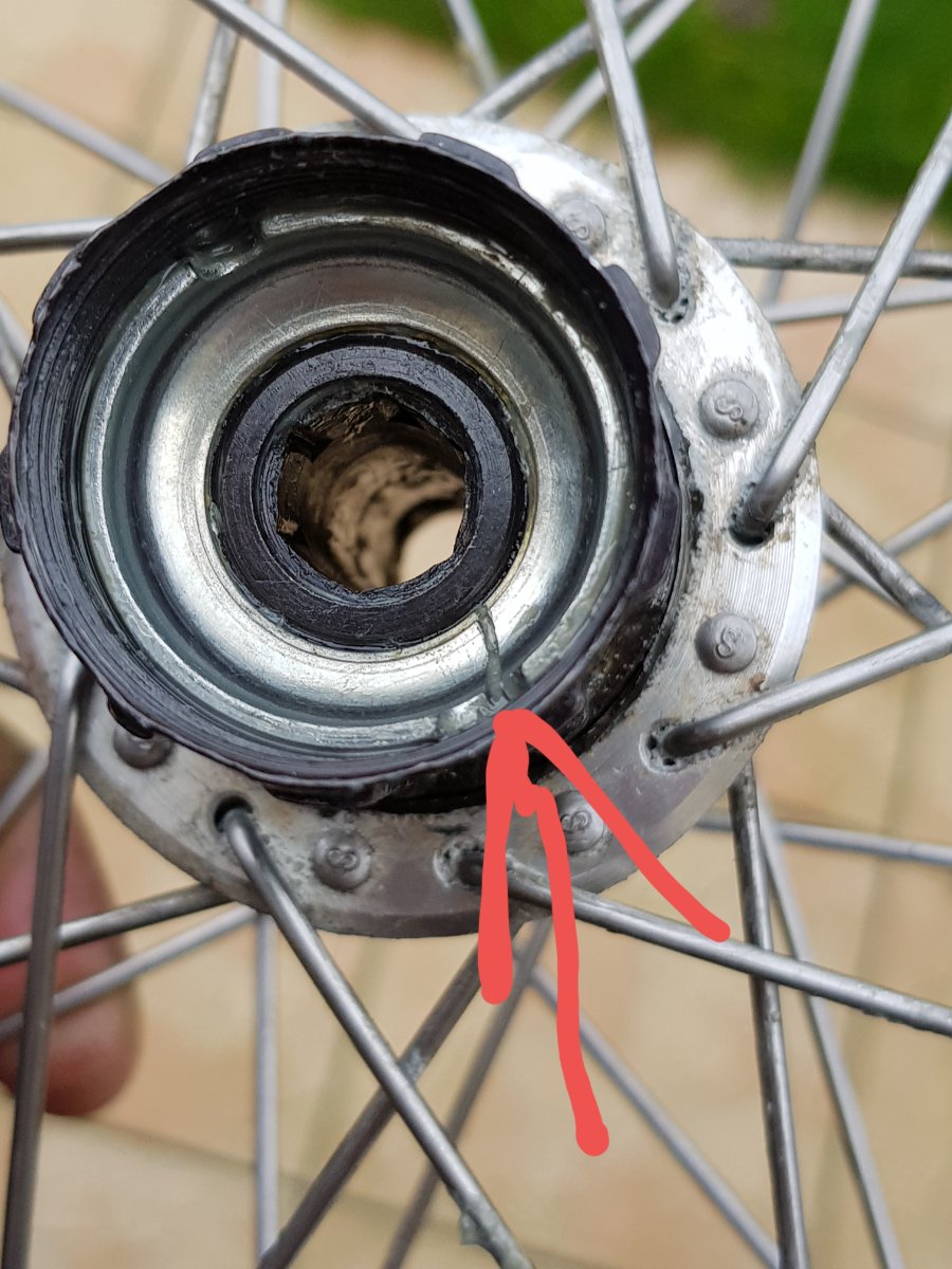

Il est vrai que j'aimerais bien garder mes roues jaunes , je m'y connais que très peu dans la mécanique vélo. Je suis alors allé chez decathlon puis dans un magasin specialisé pour savoir si c'était réparable et ils ont donné le même verdict : trop vieux donc pas réparable .J'ai bien envie de reparer uniquement la roue libre mais le soucis C'est que le choix est immense et je ne sais pas lequel choisir , mon probleme se situe sur une bague qui est fêlé voir photo ,je vous envoie d'autres photos bientôt
- 20190127_201301.jpg (180.58 Kio) Vu 6698 fois

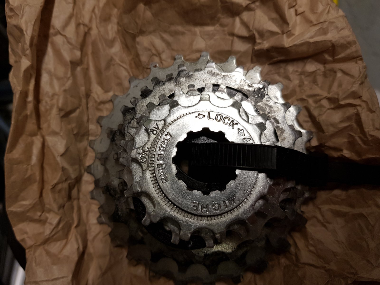

Voila d'autres photos ( la cassette a été demontée)
- 20190126_155727.jpg (216.97 Kio) Vu 6696 fois

D'après les images ce serait une cassette shimano Hyperglide et non pas une roue libre... Donc tes "magasins spécialisés" oublies les
Le mieux serait de chercher du côté associatif, des ateliers de reparation ou carrement un vrai spécialiste vélo
Tu peux aussi ne changer que le moyeu et garder la jante.

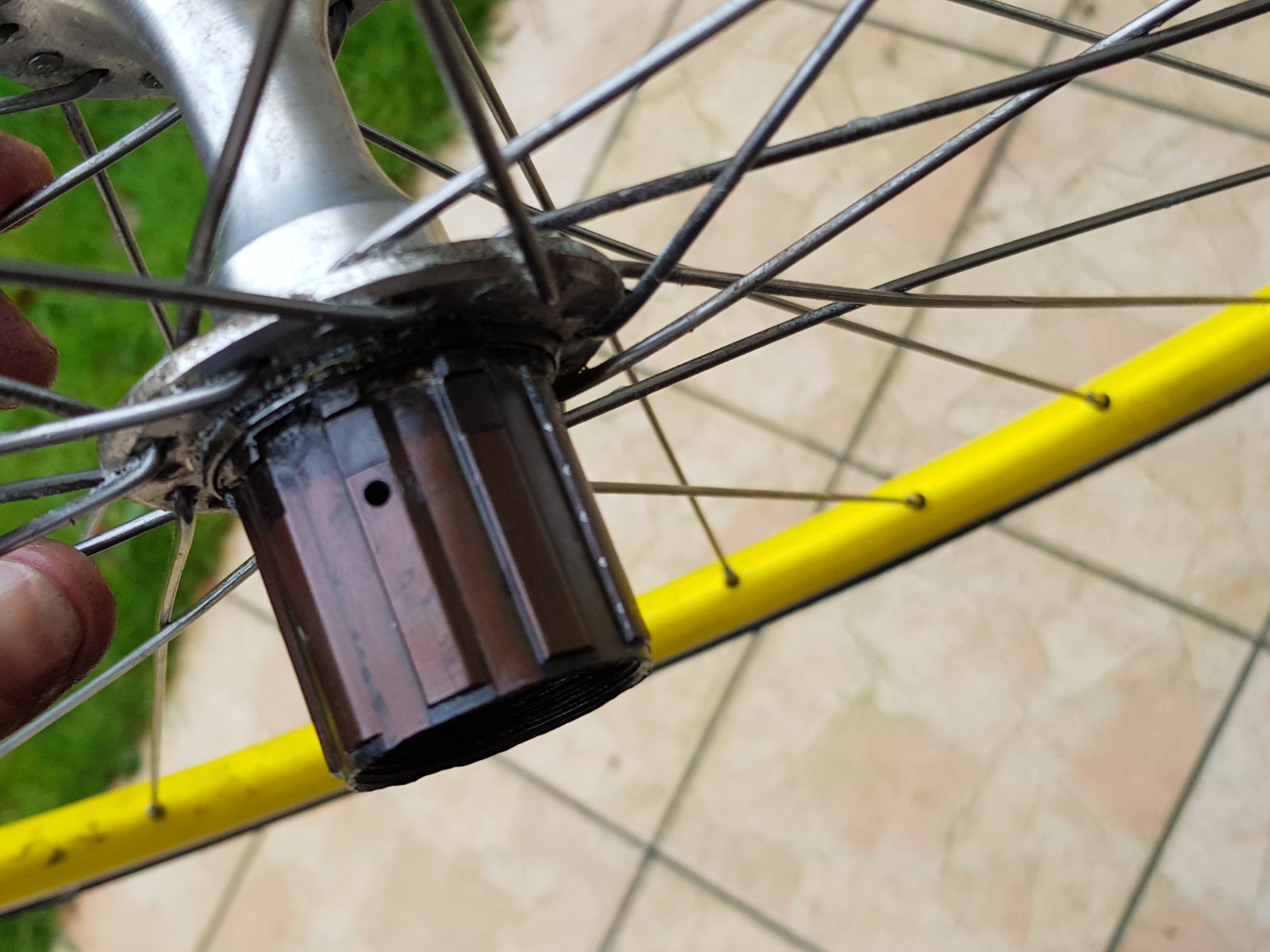

Les magasins specialisé dans le velo ne sont plus qualifiés dans le domaine ? D'accord et ce type de cassette est trouvable sur internet ? Pour ce qui est du montage je peux me debrouiller le vélo a environ 1500km donc j'aimerais bien sauver les pieces d'origine
- 20190127_202129.jpg (423.09 Kio) Vu 6691 fois

Ok merci dcp il me faut un outil special avec 2 ergo poir demonter jen commanderai un mais il me reste a trouver un corps de cassette compatible
Non Thomas, pour démonter le corps de la cassette il te faut simplement une clef BTR de 10mm pour dévisser le tube fileté qui se trouve à l'intérieur. Après le bloc se démonte tout seul.Thomas2000 a écrit : lun. 28 janv. 2019 18:38 Ok merci dcp il me faut un outil special avec 2 ergo poir demonter jen commanderai un mais il me reste a trouver un corps de cassette compatible
Par contre il va falloir que tu trouves un corps de cassette 8 vitesses. Aucun vendeur du net spécialisé dans le "pas dernier cri" en propose à la vente donc ce sera d'occase ou dans un atelier participatif.
Peut-être disponible là: https://www.maxi-pieces-velo.fr/product ... ettes-velo
Par contre regarde si ton corps de cassette a les mêmes références RM33 gravées dessus.
