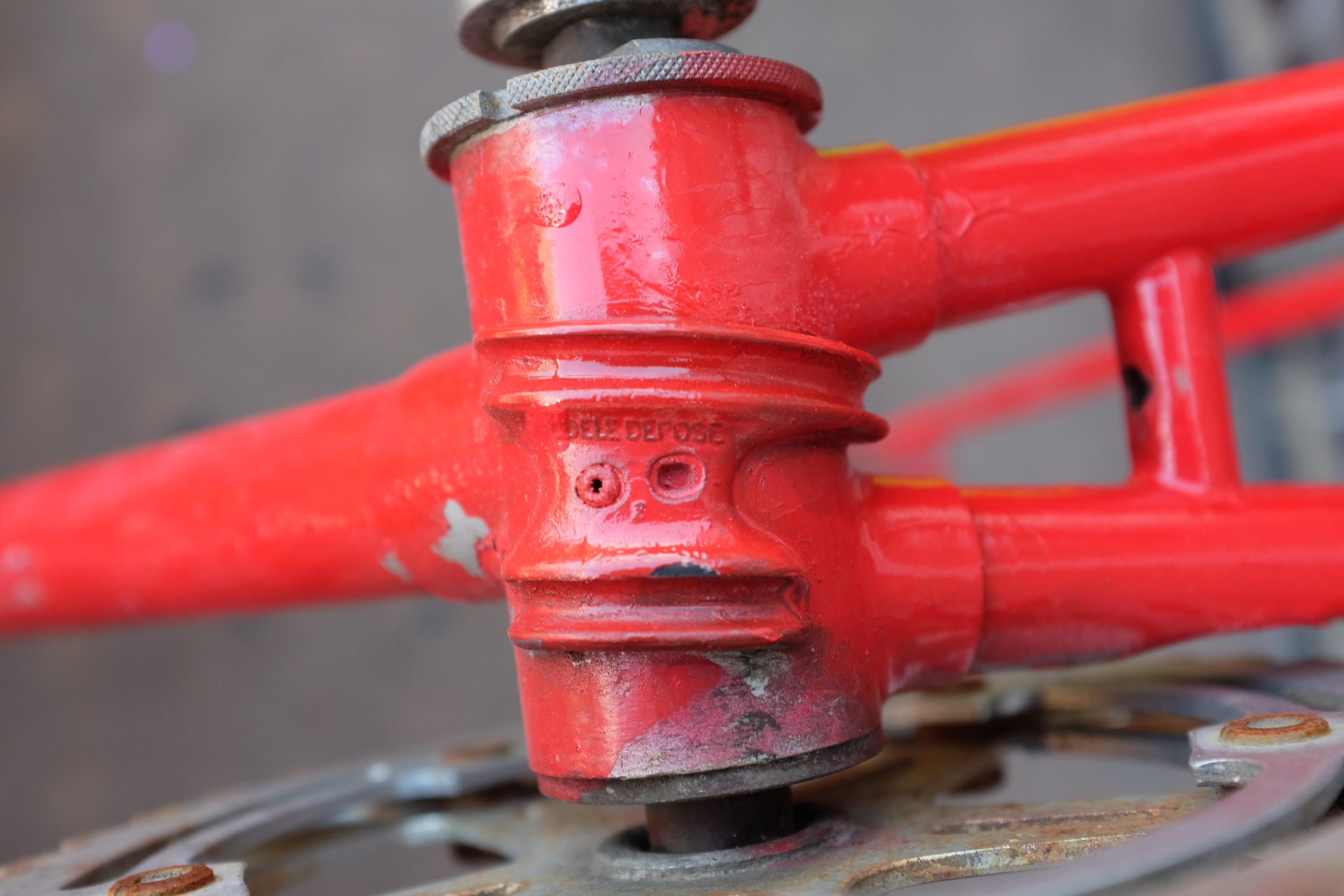

Re: Les braquets et moi, ça fait 4 !!
Est-ce que ton cadre possède son axe de pédalier ? Est-ce un axe vieux (emboitement carré)ou vieux-vieux (à clavettes) ? Tout dépend de lui pour le choix du modèle de plateaux. Peux-tu nous montrer une photo ?

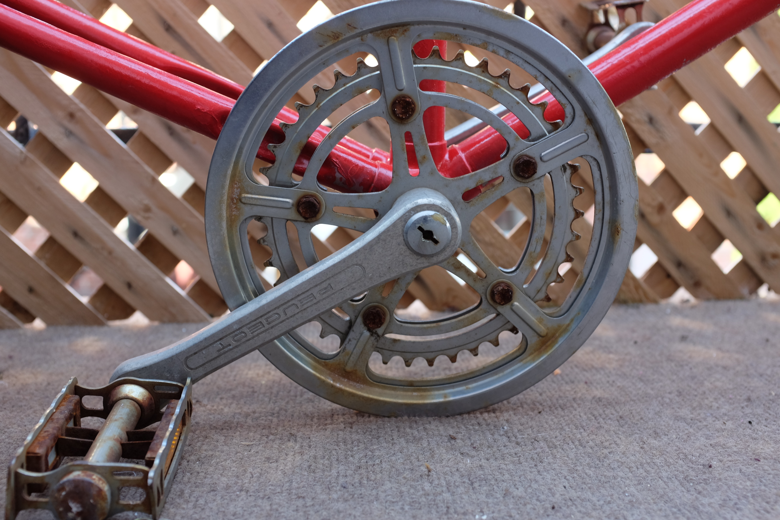

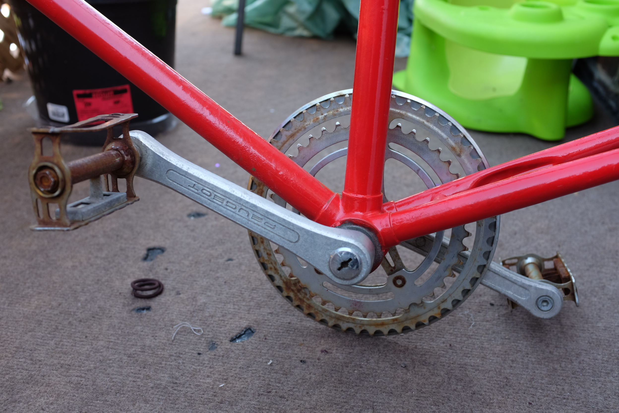

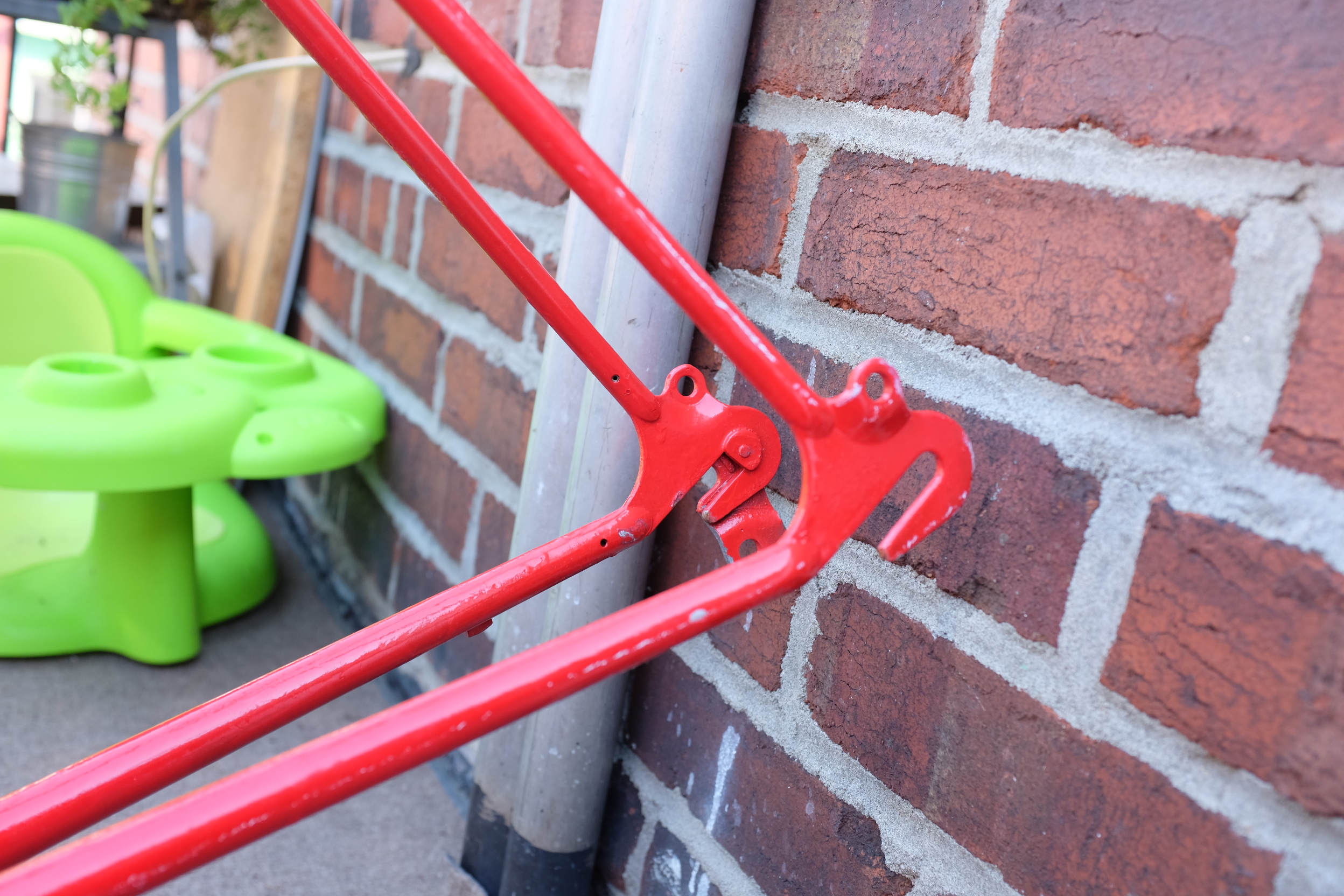

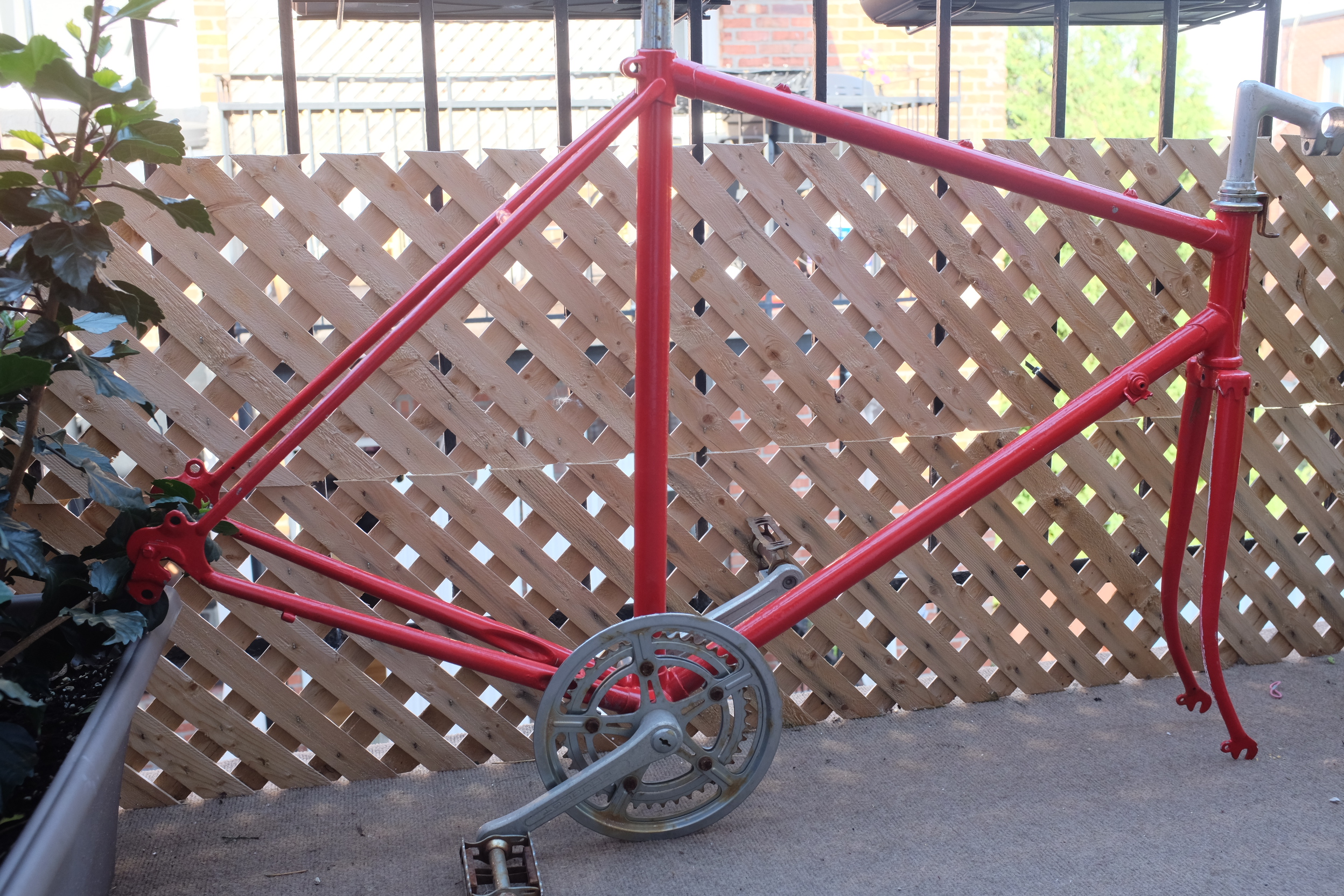

Bonjour à tous et merci pour vos réponse,,
Voici les photos de mon cadre
- DSCF5368.JPG (1.47 Mio) Vu 6333 fois
- DSCF5367.JPG (1.87 Mio) Vu 6333 fois
- DSCF5366.JPG (1.73 Mio) Vu 6333 fois
- DSCF5364.JPG (1.93 Mio) Vu 6333 fois
- DSCF5363.JPG (2.28 Mio) Vu 6333 fois

Bonjour à tous, attention ce cadre présente une particularité qui va rendre très difficile le réglage et un bon fonctionnement d'un dérailleur récent. Il s'agit de la patte de dérailleur qui n'est pas intégrée au cadre mais qui correspond à une pièce ramenée fixée sur la patte arrière.
Ce système avouait déjà ses limites du temps où les roues libres n'avaient que 3/4 pignons alors aujourd'hui j'imagine mal un fonctionnement satisfaisant avec plus de vitesses.
RL
RL
je pense qu'il faut l'équiper avec du matériel ancien.
Mesure l'écartement intérieur des pattes arrière, il y a des chances pour que ce soit 120mm. Dans ce cas, trouver des roues "d'avant 80", une roue-libre 5 vitesses etc etc. Les trucs à l'arrache pour les écarter avec un levier sont selon moi juste bons à fausser le cadre. Trouver dans un Coin, le bon
un dérailleur Simplex, car les dérailleurs Peugeots étaient des Simplex rebadgés.
En bref, il faut choisir entre reconstituer un vélo de la fin des années 70 ou trouver un cadre plus récent.
Si tu choisis de garder ce cadre, une bonne randonneuse des années 70 est encore maintenant une bonne randonneuse, n'est-ce pas Albina ?
Une restauration dans cette optique peut être passionnante à faire. Même si quelques éléments plus modernes peuvent être utilisés (j'espère qu'aucun Tonton vélo ne va ma lire) comme le cintre, la selle...
Ouais... et même de bien avantune bonne randonneuse des années 70 est encore maintenant une bonne randonneuse, n'est-ce pas Albina ?
Il y a un élément manquant dans cette discussion : les compétences et l'équipement de bricoleur de notre ami tinono...
Parce que ce qui n'est pas possible pour l'un ne serait qu'un jeu d'enfant pour un autre
Tenez par exemple, l'histoire de la patte de dérailleur amovible ne me paraît pas être un obstacle aussi insurmontable que le dit Rouelibre. Tout récemment, j'ai dû remplacer le dérailleur de *joe" ( cadre Routens de 1952 quand même ). C'était un Sachs-Huret d'une vingtaine d'années montée sur une patte idoine brasée par mes soins il y a ??? années
Eh bien ce nouveau dérailleur (Shimano Deore XT T780 10 v) je l'ai monté sans problème en 10 minutes et il marche impecc.
Par contre, en voyant le pédalier, il y a fort à parier que la longueur de l'axe interdira la pose d'un triple plateau.
J'ai vu aussi qu'il n'y a pas d'oeillets pour la fixation de porte-bagages. Si c'était moi qui faisais ce boulot j'en profiterais pour en installer, de même que les bossages pour porte-bidon et éclairage...
Au fait, Timono, as-tu prévu de refaire la peinture ?
Bonne chance !
