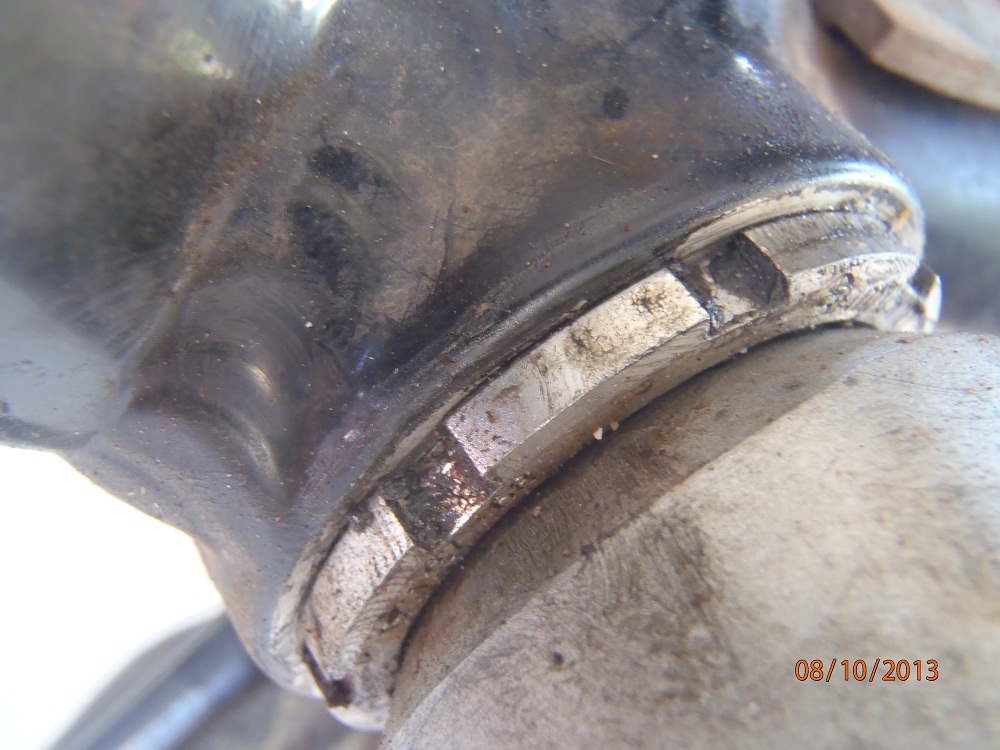

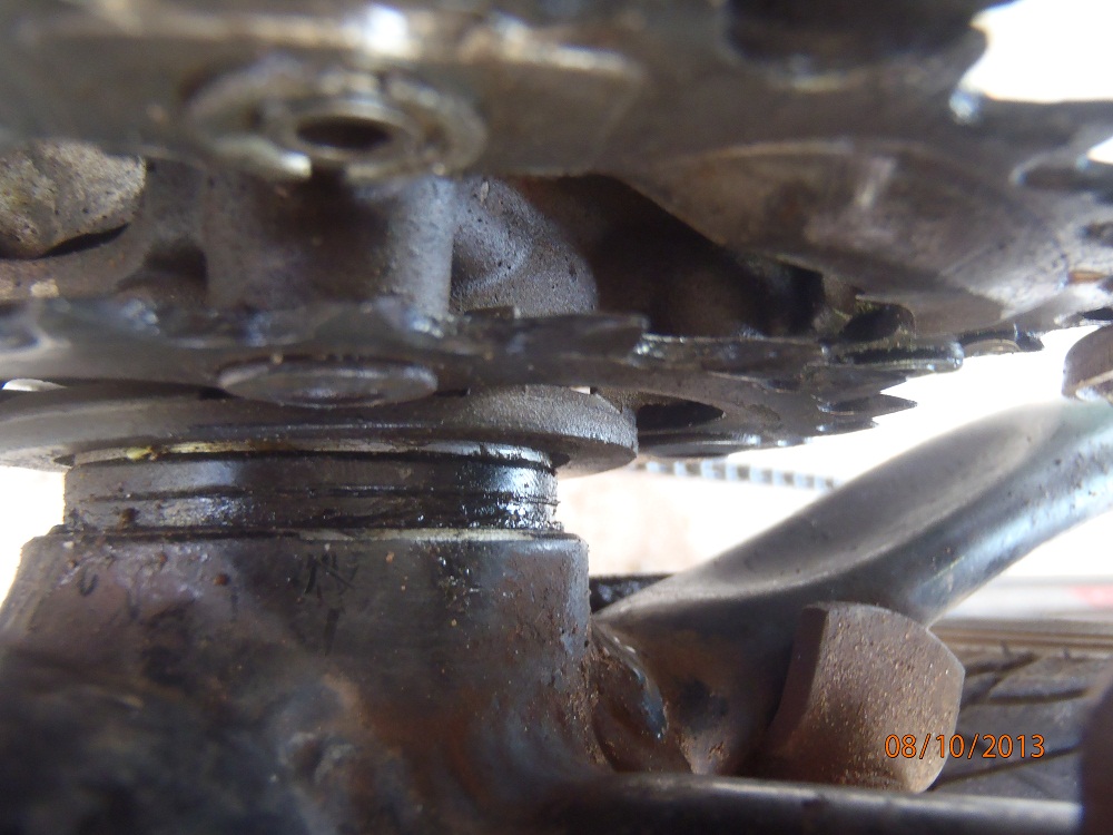

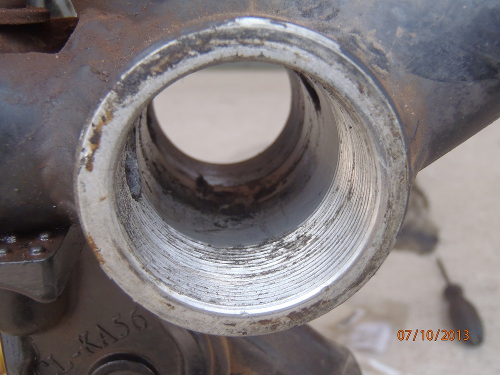

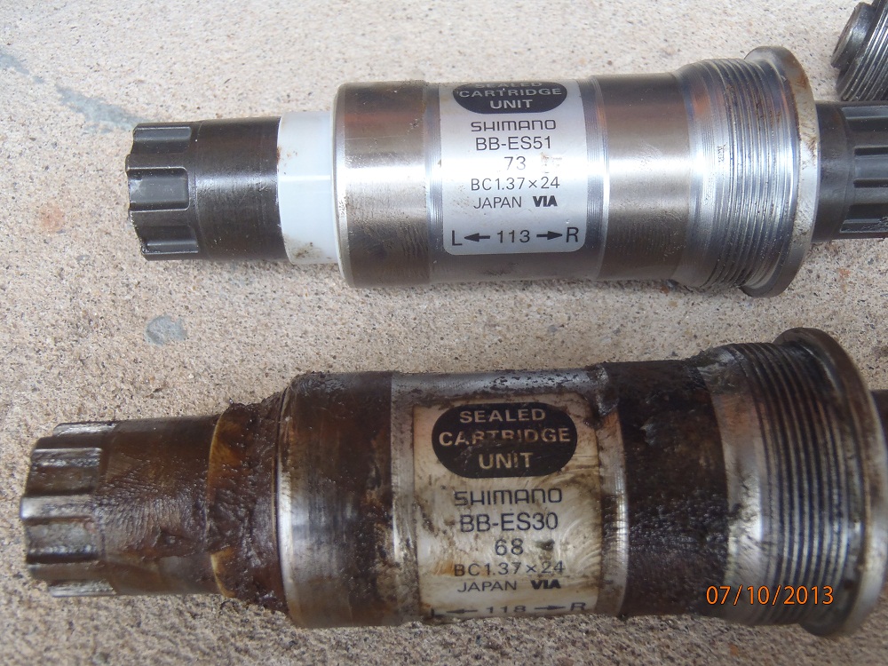

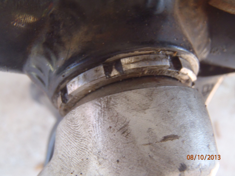

J'en ai parle brievement dans le post " Ce matin ou hier , j'ai roule.."
Un peu plus de photos ici et autre probleme que je vais donc evoquer.
Photos prises , nettoyage pas encore effectue .

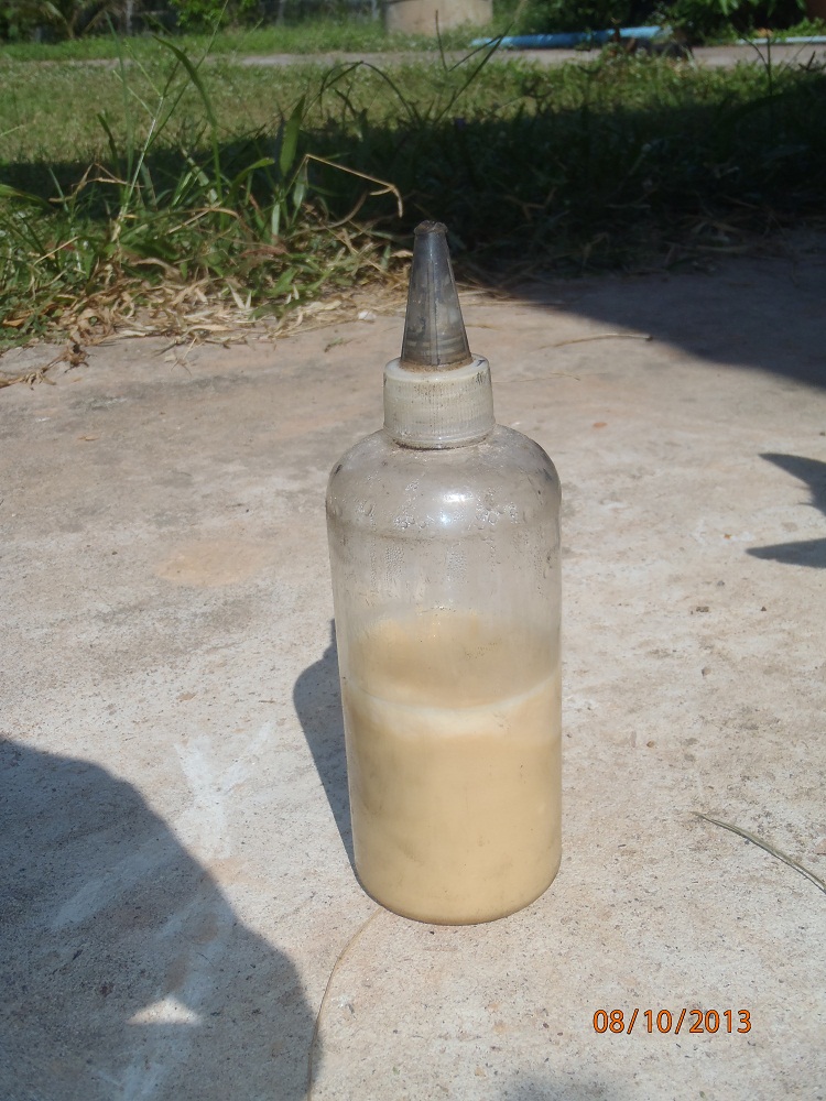

L'autre probleme est le suivant :
Avant de partie en balade, je nettoie scrupuleusement la chaine avec du GO, la chaine mais aussi les plateaux et les pignons ;
je prends mon temps, brosse a dent, puis je finis au chiffon de coton ;
enfin je graisse la chaine avec un produit que fabrique un velociste de Nong Khai et qui jusqu'a present m'a toujours donne entierement satisfaction;
c'est un melange de differents produits :
Je pars donc sur les routes de Thailande, pas mal de poussieres et de grains de sable microscopiques , meme sur belles routes goudronnees et toujours du vent...un peu, parfois beaucoup...
Au bout d'environ 40 a 50 km, et ceci uniquement depuis que j'ai ma nouvelle chaine;
auparavant ca ne le faisait jamais, meme quand elle avait 6.000 bornes ou au moment ou elle a rendu l'ame a presque 7.000 km .
Donc au bout de 40 a 50 bornes ca se met a ouiner, on dirait un frottement metal/metal , et ca disparait si je suis en roue libre, dans une descente par exemple.
ca disparait aussi si je fais roue libre en palier pendant 2 a 3 secondes puis je me remets a pedaler, plus de bruits;
mais au bout de quelques kilometres ca revient...
Si je change de plateau, y a parfois ce ouinement, parfois non...
je ne sens pas du tout de freinage quand il y a ce bruit .

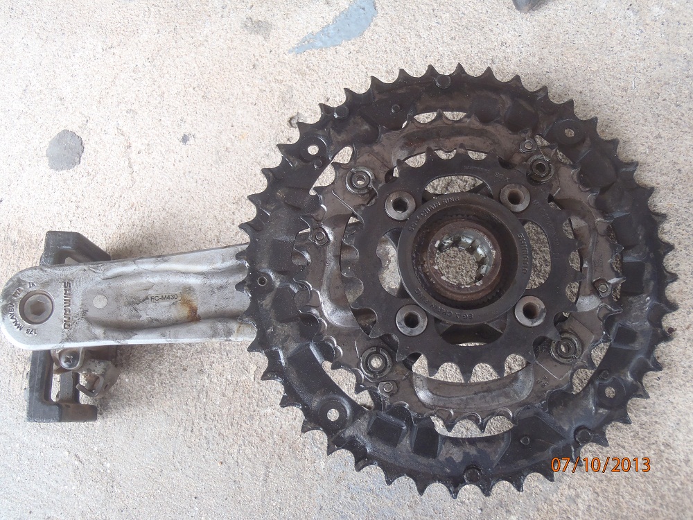

Et j'attends de nos specialistes un diagnostic en ce qui concerne mes deux premiers plateaux, le grand et le moyen;
sont-ils encore en bon etat sachant que le moyen a ete change il y a environ 18 mois ( environ 20.000 km) alors que le grand est d'origine - 3 ans - et donc environ 25.000 kilometres .

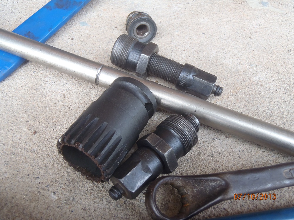

- PA070976_wheeler_axes_pedalier_outils.jpg (329.67 Kio) Vu 7826 fois

Le grand - et surtout - le moyen plateau ont l'air bien usés (en « dent de requin »).

Les deux BdP ne sont pas compatibles (pas la même longueur d'axe, pas la même longueur de BdP.

Pas compatible mais on a fait avec les moyens du bord et ca a l'air de fonctionner;
en tous cas les 70 premiers km avec se sont fait sans probleme.
Prochaine fois je vais faire et donc acheter ce que me preconise Eric :
Deore Hollowtech avec des roulements extérieurs.
Mais pour cela il faut presque tout changer, pas que les roulements exterieurs.!
