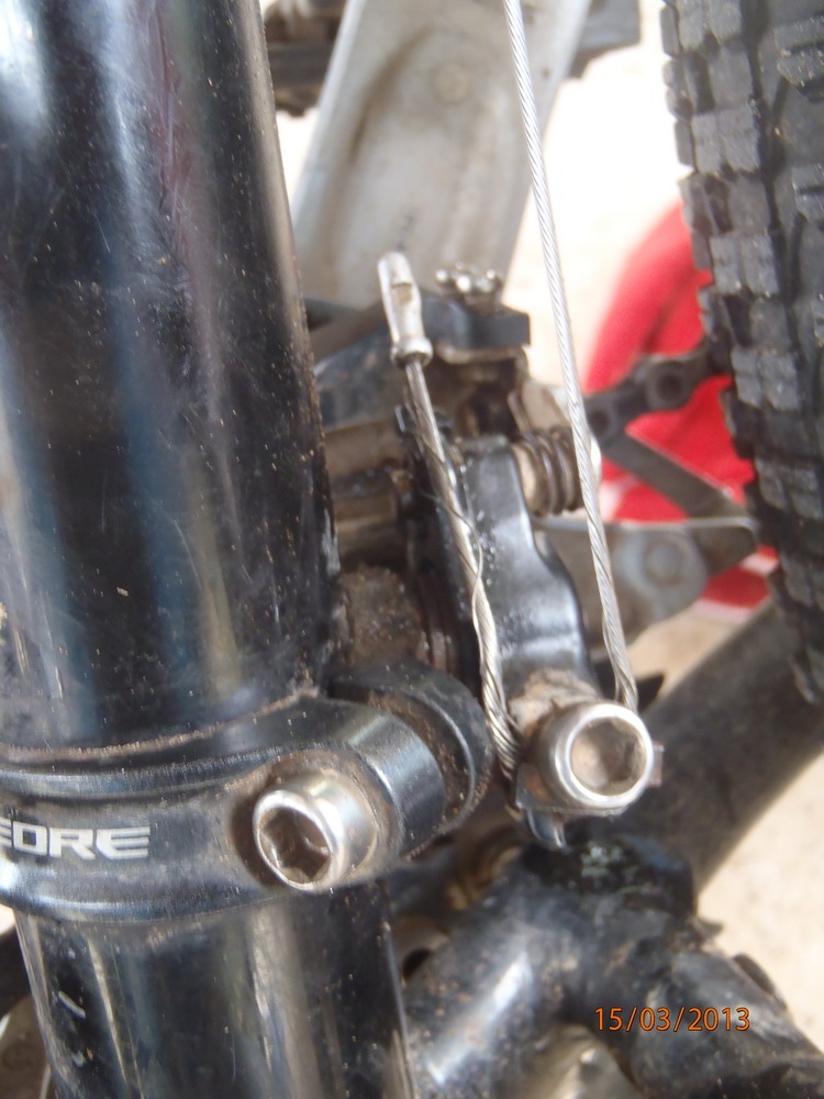

Bon courage. Peut-être une petite photo du dérailleur......
Re: Dérailleur avant ne fonctionne plus
Alain66 a écrit :Le collier du dérailleur avant a du faire quelques dégâts sur la peinture du tube vertical ?
Et bien non :lol:
Alain66 a écrit : Il a peut-être même changé de position vers le bas.

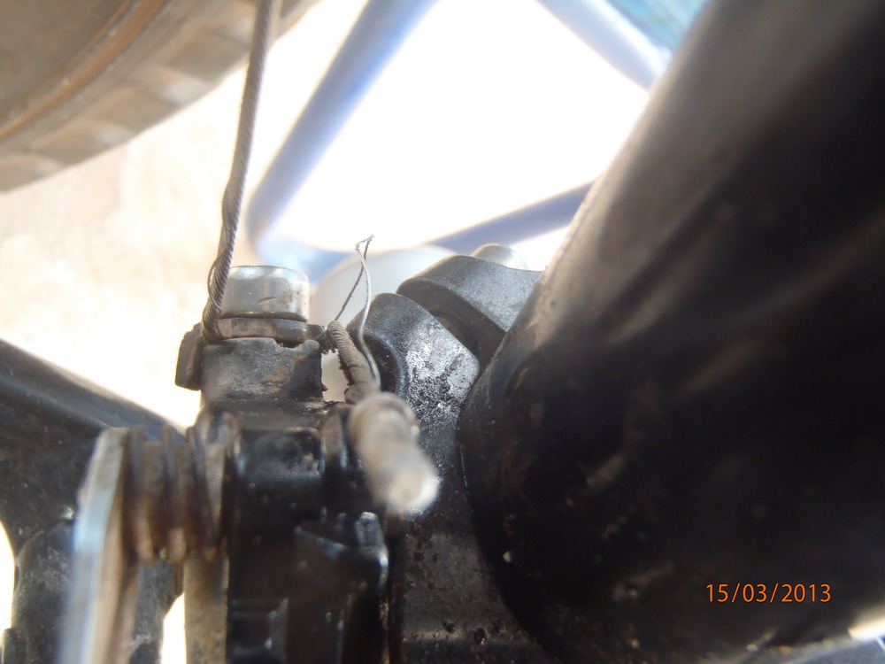

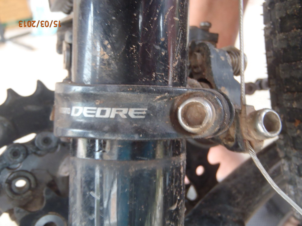

Oui Alain,voir photo; en fait non, pas vers le bas, mais vers le haut... :lol:
Alain66 a écrit :Il faut essayer à vide. Défaire le câble, essayer les manettes, puis faire aller la fourchette du dérailleur, puis remonter si tout ça fonctionne.....
Revérifier les buttées basses et hautes......ce sont les deux petites vis sur le dérailleur qui servent de limite haute et basse et qui empêchent la fourchette d'aller plus loin.
je ne sais pas si ça va fonctionner longtemps car le câble est abîmé;
J'ai fait comme tu m'a s bien expliqué;
Il y avait un certain grippage dans le mécanisme du dérailleur, j'y ai mis un peu d'huile de cuisson (huile de palme), rien d'autre sous la main :chaleur ; en fait si, j'ai aussi de l'huile d'olive...Laquelle est la meilleure pour lubrifier?
J'ai ensuite mis le dérailleur en position tout petit plateau, et puis à force de tatonner, sans toucher aux vis "limite basse et haute".
Après essai du vélo, ça a l'air de bien aller; les plateaux descendent et remontent sans forcer...
Mais dès que possible, je fais changer le câble qui a commencé à s'efficlocher
