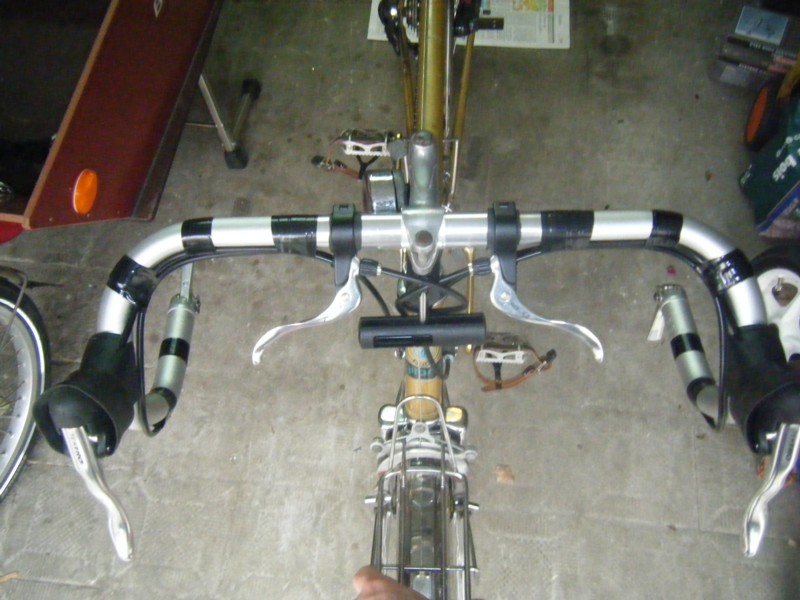

J'ai retrouvé une photo de mon cintre après montage des leviers additionnels, mais avant pose de la guidoline.
Un cintre cyclonudiste, en somme (tel l'avatar du Jardinier).
On y voit bien comment le levier additionnel s'intercale dans la gaîne. Un coup de pince coupante et le tour est joué (retirer le câble de la gaine au préalable :mrgreen: )
marcel rollant
Messages : 250
Âge : 75
Re: Double commande de freins
Message par marcel rollant »
Alors Clément !
Avec le recul que tu as de tes freins additionnels, deviennent-ils , ou non, des freins d'usage courrant ? Imagines-tu n'avoir que ceux-là ?
Merci de me, de nous faire part de ton "expertise", même si ce mot t'avait effrayé.
Marcel
Clément
Messages : 97
Localisation : Paris/94
Âge : 45
Message par Clément »
Il en faut plus pour m'effrayer :wink:
Les réponses ont déjà été données par loz et moi.
Ce sont des freins additionnels, ce qui signifie qu'ils ne peuvent pas être utilisés tous seuls (ou alors ils ne sont pas vraiment faits pour).
Si tu cherches des freins similaires pour une utilisation en tant que seuls leviers de freins, il faut utiliser des freins de cyclocross (mais pas additionnels)
Je connais des gens (en monovitesse) qui ont ce genre de freins sur leur cintre course en usage urbain donc ça se fait, et ça veut dire que ça peut tout à fait servir de seul point de freinage sur un tel cintre.
En ce qui concerne mon propre usage, je ne me passerai pas des cocottes car mon vélo a un usage polyvalent.
En ville je suis plutôt sur les freins du haut.
En balade plutôt sur les cocottes.
Si tu veux t'amuser tu peux mettre des freins à leviers inversés en bout de cintre, pour pouvoir freiner avec les mains en bas, des freins additionnels en haut, et des cocotes sans frein pour poser les mains. Ça ce serait un montage pas commun !

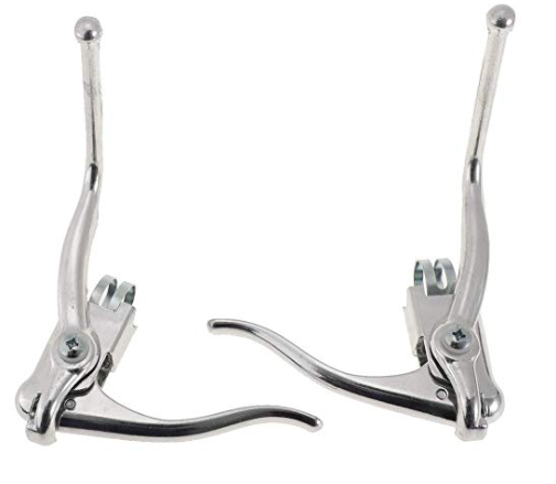

quent9115
Nouveau membre
Nouveau membre
Messages : 1
Enregistré le : mar. 3 sept. 2019 14:12
Message par quent9115 »
Bonjour, je viens d'acheter des freins à double levier et je cherche une notice pour les monter sur mon vélo mais c'est introuvable.
Est-ce que l'un de vous sait comment s'y prendre et quelles sont les étapes à suivre ??
Un grand merci d'avance
Sans titre.png (102.32 Kio) Vu 6976 fois
Tu mets ton embout de câble dans le trou dédié. Tu mets ton câble dans la gaîne et tu tends celui-ci.
