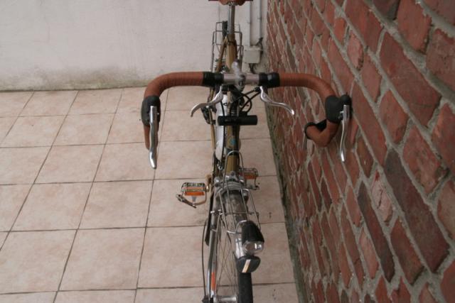

Je suis nouveau sur le forum que je trouve très instructif ! Je restaure actuellement une randonneuse et j'aimerais monter une double commande de freins sur cintre de course : des leviers de freins à l'avant (cocottes) et des leviers cyclo-cross XLC, dits additionnels, en haut du guidon. Je voudrais savoir comment monter ces deux systèmes de freins en faisant passer le cable de la cocotte au levier additionnel , puis du levier additionnel à l'étrier. Auriez-vous des photos ou un shéma ?

Le levier additionnel interrompt la gaine, et laisse passer le câble.
C'est d'ailleurs le principe de fonctionnement : un levier traditionnel tire le câble (le raccourci en apparence), un levier additionnel écarte les deux bouts de gaine (rallonge la gaine en apparence).

Mon usage frein cyclos/cocottes est assez équilibré, enfin, c'est difficile à dire, je ne compte pas le temps d'usage comparé ;-)
En ville ça sert un peu plus, la position plus droite avec les mains sur le haut du cintre permet une meilleure perception de l'environnement.
Par contre cela risque de devenir gênant avec la Berthoud qui va prendre place très bientôt à l'avant. Théoriquement ça passe tout juste. Je vous dirai ce que ça donne en pratique !
Par contre j'ai noté une perte d'efficacité du freinage avec les cocottes après insertion des freins cyclo. Cela arrive-t-il à tous les utilisateurs ?
Je précise que j'ai monté ça sur des MAFAC RAID.
EDIT : je retrouverai mes photos "cintre nu" pour mieux comprendre le montage, très simple.

Joli le cyclo, c'est une guidoline en cuir ??

Attention il ne faut pas les monter seuls. Le montage est possible, mais le levier travaille alors en flexion et on perd beaucoup en puissance de freinage.

Loz a déjà répondu, en fait ce sont des freins additionnels qui écartent la gaîne dans laquelle ils s'intercalent, plutôt que de tirer le câble en extrémité.
Donc c'est assez mal fait pour être seul. Par contre je ne doute pas une seconde qu'on trouve les mêmes (même forme quoi) pour être utilisés en extrémité de câble. A étudier !
