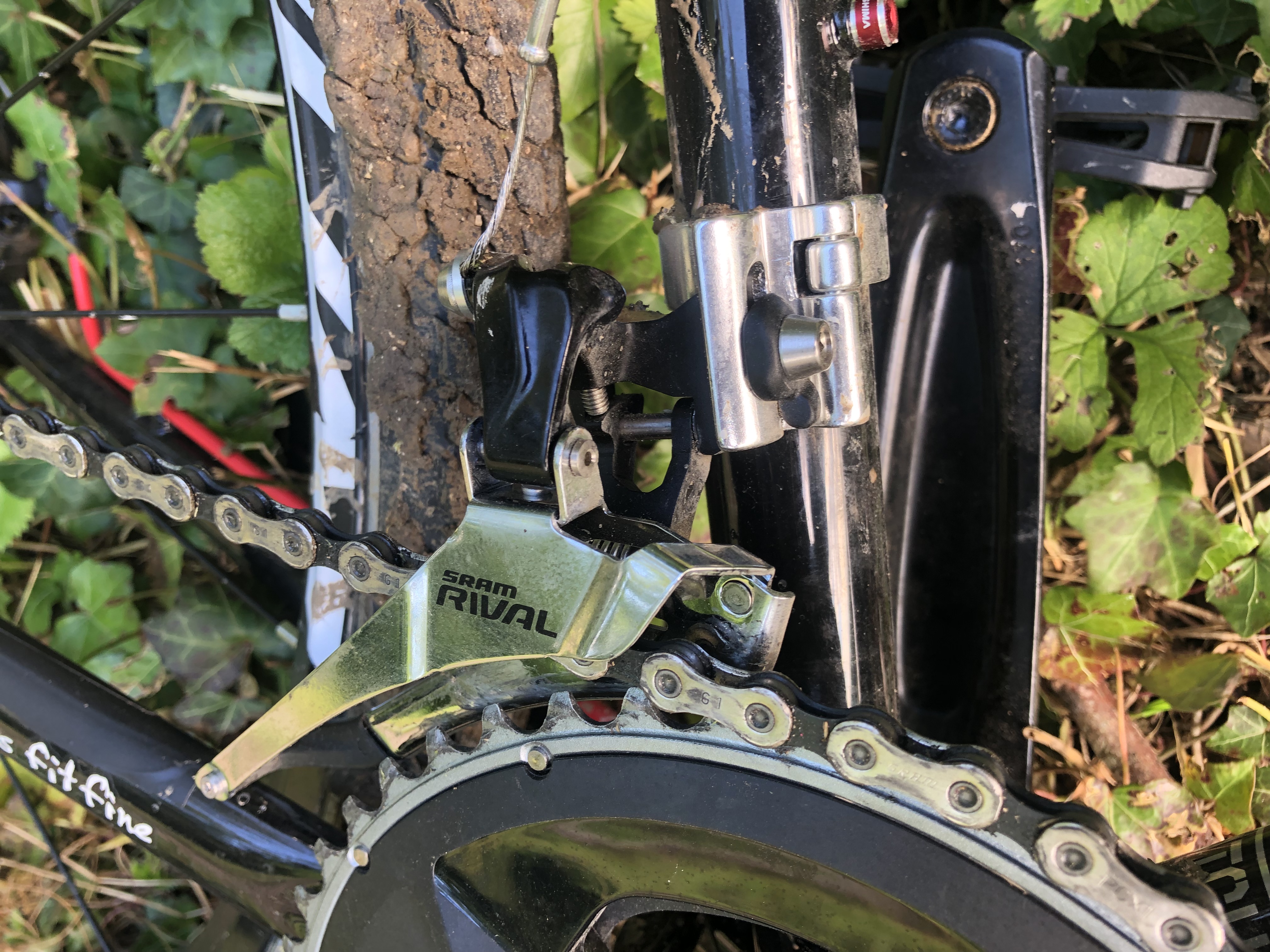

Voici un sujet plutôt spécifique sur lequel j’ai besoin de conseil.
En fait, j’ai un dérailleur Sram rival braze-on que j’aimerai monter sur un cadre conçu pour collier de dérailleur. Je cherche donc un collier adapteur pour monter le dérailleur sur ce cadre. Cependant les colliers sram sont rares et chers (30 € pour un collier je trouve que c’est vraiment déraisonnable :yikes , presque le prix du derailleur !). Résultat, je regarde les alternatives plus abordables (collier shimano, Bbb etc) par contre je ne sais pas si cela correspondra bien. Je précise que j’aimerai vraiment utiliser ce derailleur et que je ne souhaite pas en racheter un nouveau (éviter le gâchis et j’aimerai faire un montage sram complet).
Est ce que l’un de vous a déjà réussi une adaptation de ce genre Sram avec un collier non Sram ? Avez vous des conseils de collier spécifique qui pourrait pallier à mon problème ?
Je vous remercie pour votre temps et vos conseils avisés (comme toujours 👌).

Je ne connais pas le matériel Sram, mais le montage « à braser » a été un standard universel depuis des 10aines d'années. Je suppose que c'est encore le cas et que tu peux mélanger toutes les marques, toues les gammes, et toutes les époques.

Merci pour vos retours, il semblerait donc qu’un collier généraliste puisse le faire. Je vais voir chez decat/inter sport sinon vpc et vous tiendrai au courant si il y a quelque chose d’anormal.

J’ai finalement récupéré un collier via lecyclo (avec une gaine de frein rouge tiptop). Le premontage semble très bien pour mon dérailleur, tarif raisonnable, bien conçu et efficace merci pour vos conseils, je vous ferai un retour dans quelques mois la bête montée 😌

Petite photo pour ceux que ça pourrait intéressé.
Plus de 100 km avec l’adaptateur et le détailleur avant a braser souder braze on et ça roule très bien, merci le cyclo et pour vos conseils 🤙
