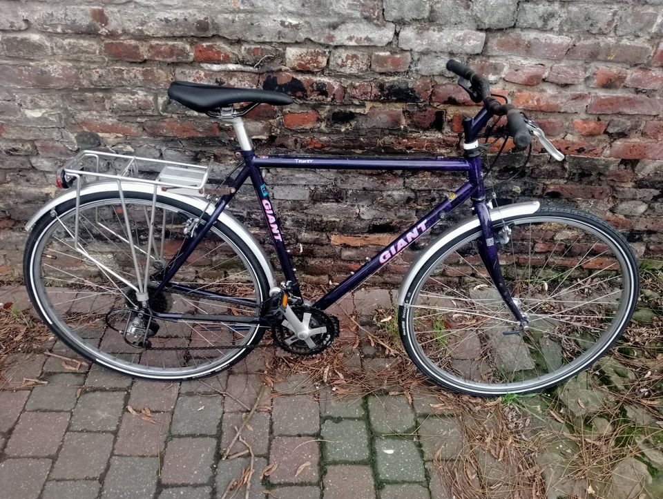

Depuis 1 an je me suis mis au cyclotourisme occasionnel et j'adore ! Je compte bien multiplier les sorties de plusieurs jour cette année encore.
Comme je ne compte pas partir des mois tout de suite, j'ai pris mon ancien vtc Orbea (400 € il y a plus de 10 ans) en changeant au fur et à mesure certains composants (pédalier, transmission,...).
Je regarde de temps en temps pour changer le cadre et je suis tombé sur ce Giant Tourer (150 € que je compte négocier si cela en vaut la peine). J'aurais aimé avoir votre avis sur la qualité des matériaux, le confort, la géométrie... voir si cela en vaut la peine.

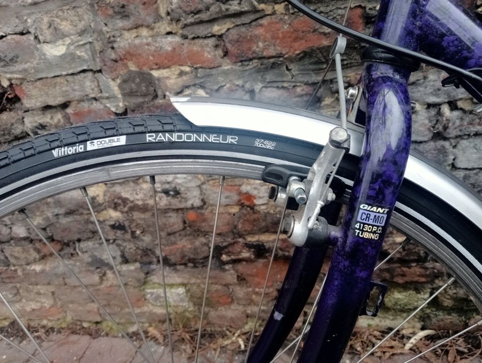

En ce qui concerne la qualité du cadre, un bon alliage CroMo c'est bien. Même si les vélos européens plus cotés ont des tubes des fabricants prestigieux comme Reynolds, Colombus, Tange, etc. les alliages CroMo asiatiques peuvent être tout aussi bons.
Maintenant, il faudrait plus d'infos sur les tubes que simplement le type d'alliage. Par exemple sa forme (single butted, double butted, ce qui parle de la variation d'épaisseur sur le tube pour gagner en poids sans perdre en solidité).
Je pense que c'est un bon vélo et me demande même s'il ne s'agit pas d'un vélo qu'un éminent membre du forum (RoueLibre) possède (ou possédait).
Ce vélo est équipé de freins Cantilever, ce qui était bien à l'époque mais qui, selon mon expérience, freinent moins bien que les V-Brakes apparus plus tard sur les VTT/VTC.

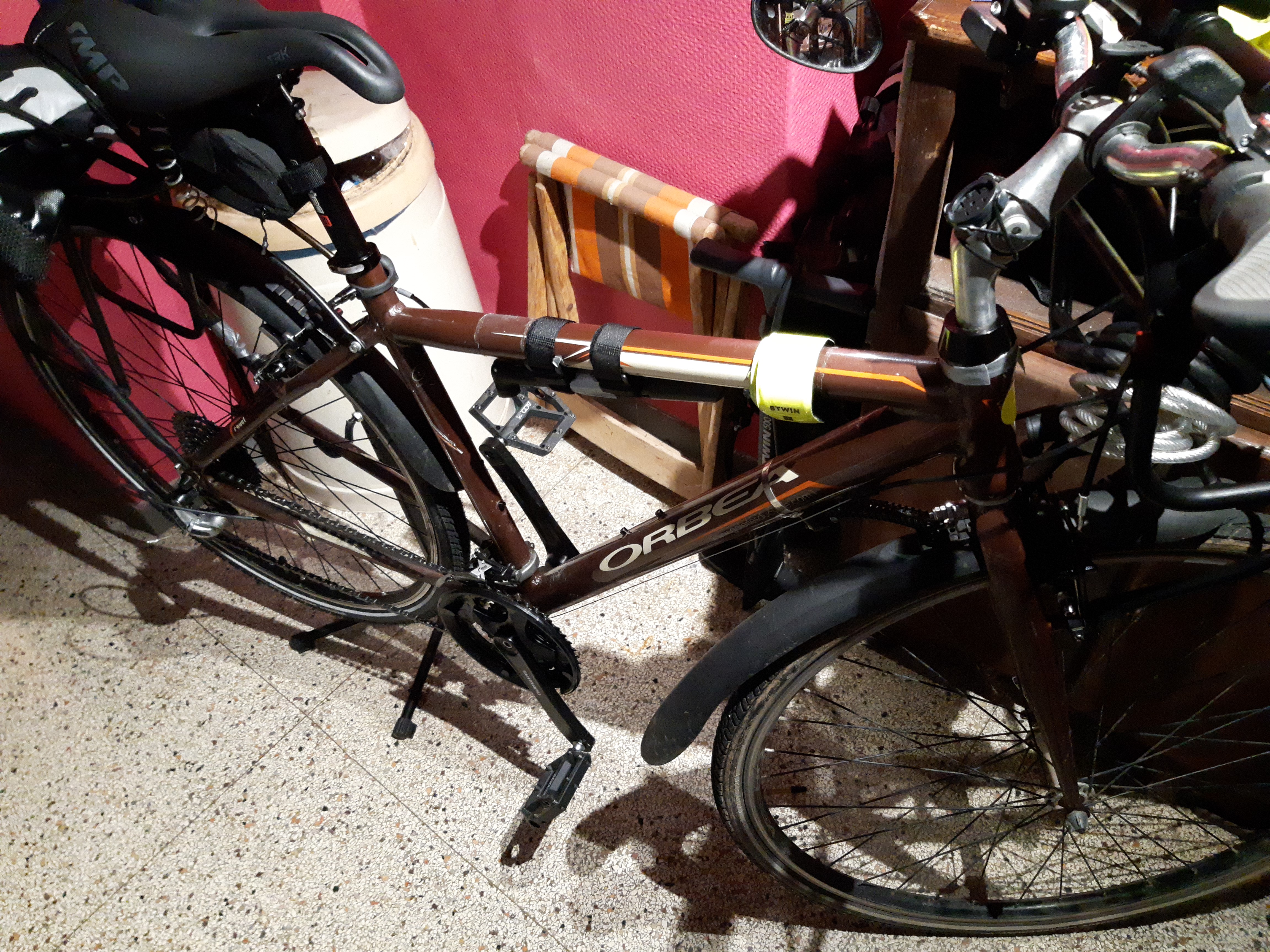

A priori l'Orbea convient même s'il me semble très rigide. Ceci dit je n'ai aucun point de comparaison. Je passe beaucoup de temps à me renseigner sur le cyclotourisme, à parcourir des blogs, visionner des vidéos. Je suis très intéressé par le sujet.

Ben j'ai failli acheter un vélo de ce type pour ma tendre mais je n'ai pas réussi car ce vélo n'était pas vendu en France.
Je dispose d'un modèle quasi-similaire situé dans la gamme juste au dessus acheté dans les années 1990 avec lequel j'ai parcouru plusieurs dizaines de milliers de km. (Il est bleu fonçé comme le modèle Tourer objet de ce post).
Ce sont des vélos adaptés à l'usage que tu veux en faire. Pour ma part la seule modification que j'ai faite a été de changer la potence car avec la potence d'origine Giant je trouvais que le guidon ressemblait trop à un pantographe de locomotive et comme je roulais dans une région où le Mistral sévit j'ai opté pour un modèle moins relevé.
Concernant le Tourer s'il a été bien entretenu et s'il est à ta taille ce pourra être un bon achat. (au vu des photos il semblerait que son propriétaire en prend soin).
Si tu es comme moi et si tu préfères les cadres droits aux cadres "slopping" ce pourra être un meilleur compagnon que l'Orbéa.
Autrement ce n'est pas moi qui le vend et le seul rapport que j'ai avec la Wallonie a été de réapprendre à compter pour dire septante, nonante et lors des draches je me mets parfois à l'abri dans des aubettes!
Par contre si tu l'achètes garde ta selle SMP si elle te convient.

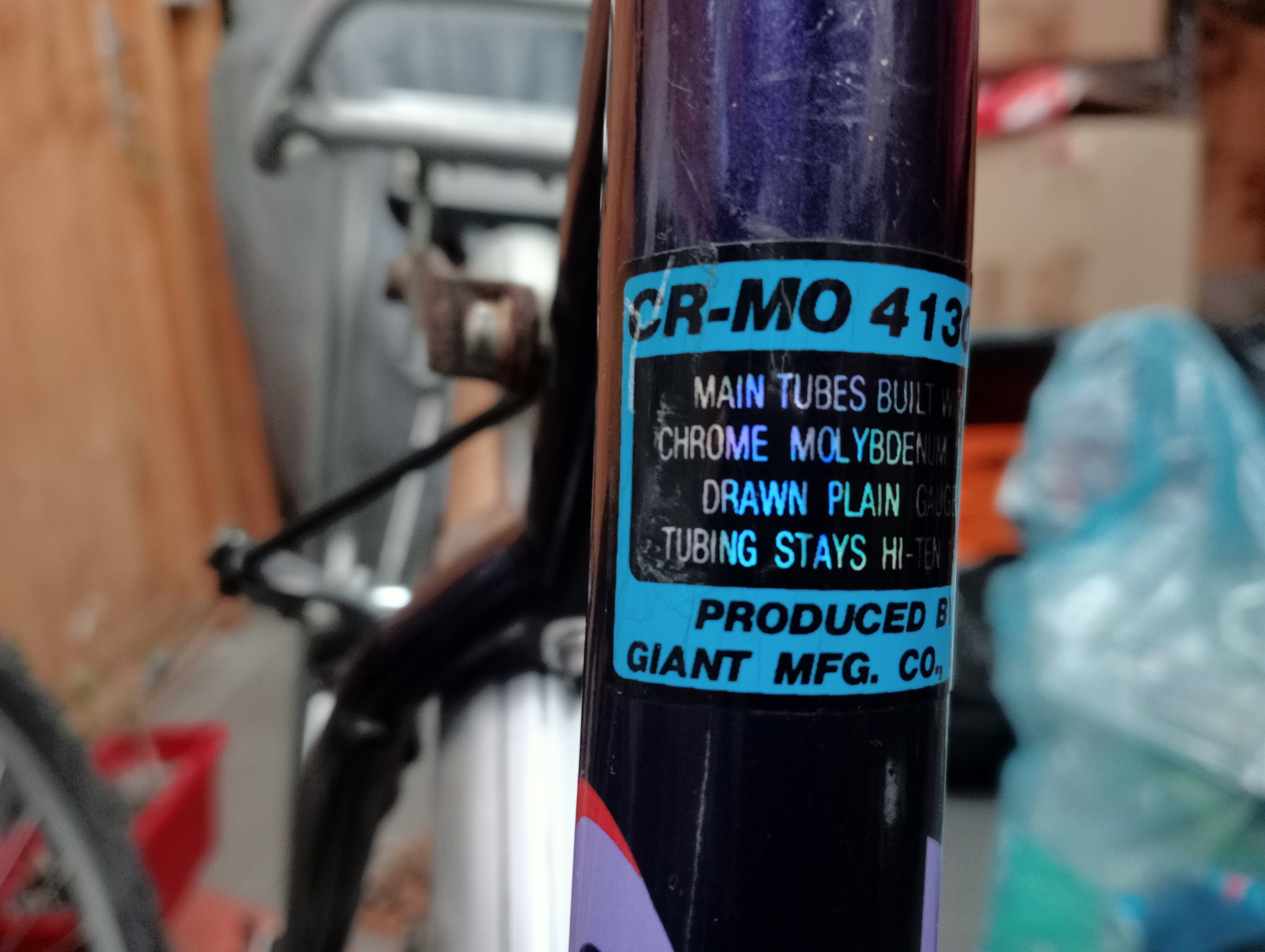

C'est un mélange Chromo / HiTen.
C'est vraiment le strict minimum, ça ne fait pas vraiment rêver.
Si tu ajoutes la potence à plongeur, les jantes mono-paroi et les freins Canti...

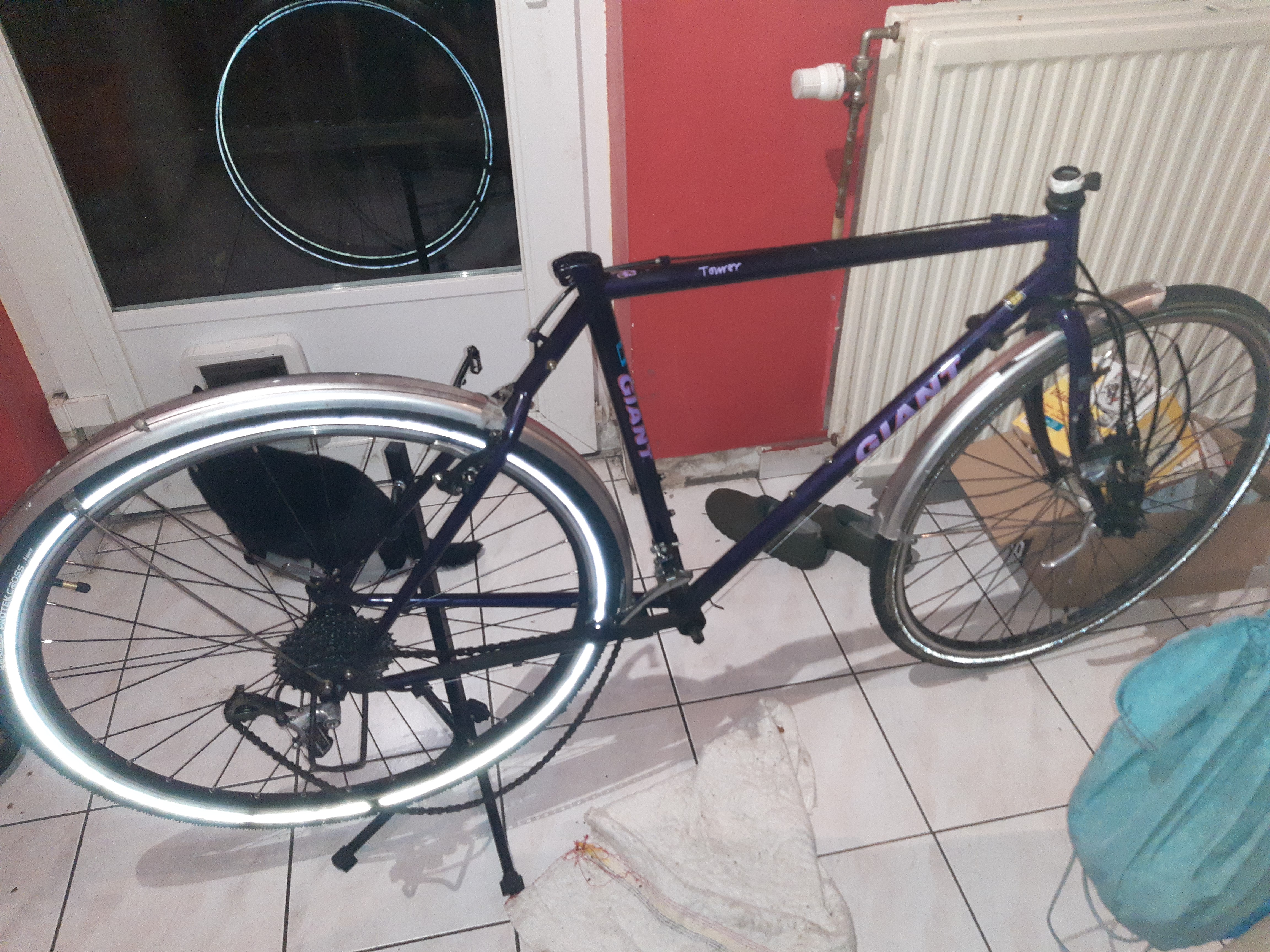

Merci beaucoup pour vos retours. Je l'ai acheté et le démonte.
Je vais pratiquement tout changer, freins, pédalier, boitier de pédalier (visiblement monté à l'envers), transmission,... je garde bien sur ma selle smp :)
Le but est de reprendre le maximum de composants de mon ancien vélo (il y a beaucoup d’éléments neufs), il faudra voir la compatibilité.

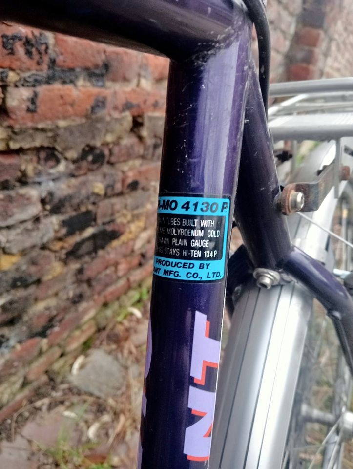

loz a écrit : sam. 6 janv. 2024 21:36 C'est un mélange Chromo / HiTen.
D'où tires-tu cette information ? J'ai fait des recherches rapides et le CroMo 4130 est pour moi un tube CroMo de bonne qualité, différent du Hi-Ten.
Le Hi-Ten est un acier de bien moindre qualité.
Reynolds utilise du 4130 comme nom commercial pour son 520/525, qui est un alliage plus moderne que le 531 qui garde une excellente réputation mais qui est supplanté par le 520/525 car plus adapté à la soudure TIG.
Les fabricants de tubes pour cycles ont comme Reynolds, Tange, Colombus ont donné des noms commerciaux à leurs tubes en alliages aux caractéristiques normalisées appelées différemment dans le monde de la métallurgie.
Re: Giant tourer - avis
Salut Vincent,
AngstromCyclo a écrit : dim. 7 janv. 2024 21:13...D'où tires-tu cette information ?
De la photo plus haut (étiquette bleu). ;)
