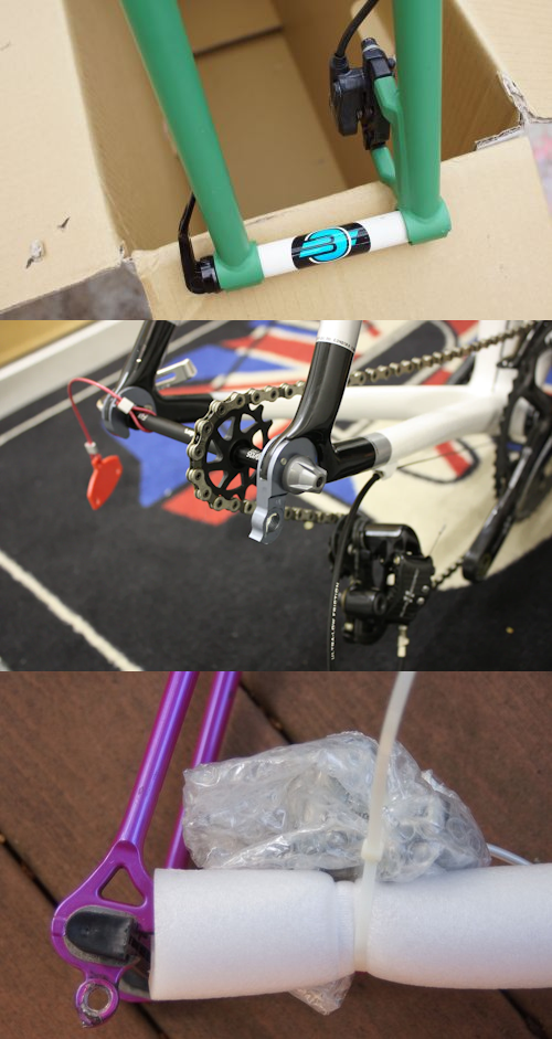

Edit : deux articles
https://biclousetbidouilles.com/un-velo ... emontable/
https://biclousetbidouilles.com/ranger- ... sa-housse/

Pour info, on peut utiliser de nos jours les systèmes de casiers de plus en plus fréquemment implantés dasn les gares. Par exemple, à Barcelone, à la gare routière d'oùu partent tous les autocars à destination de la France et du reste de l'Europe, Mondial relais possède des casiers. J'ai étudié la question car l'envoi d'une housse, par exemple, ne coûte que 7,30€ (<1 kg).
Avec les pièces décrites dans ce tuto qui sécurisent le transport, le kg est probablement dépassé, mais je pense que le coût reste abordable. L'avantage du système de casier est qu'ils sont accessibles H24, 7/7. Seule contrainte, plus pour le voyageur que le diagonaliste, les colis ne peuvent rester "que" 8 jours, auxquels s'ajoute le délai d'acheminement donc 2 ou 3 jours. Si on prévoit un voyage plus long, il faut demander à quelqu'un (de fiable) d'expédier à notre place. L'appli permet de suivre le colis. Enfin, pour Mondial Relais, tous les pays européens ne semblent pas couverts mais ils ont peut-être des accords avec d'autres transporteurs.
Pour les GB, en fonction de la saison, de la destination, on peut éventuellement les retirer mais sinon, démonter les GB, ça peut se faire aussi. De toutes façons, il est préférable de prévoir une arrivée 2 h avant le départ donc je ne pense pas qu'on manque de temps si on n'a pas eu de pépin.
