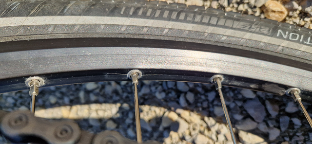

Bonjour à toutes et tous,
A force de prendre des chemins de plus en plus cahoteux avec mon vélo chargé, la jante arrière commence à présenter des fissures qui, je crains n'augurent rien de bon...
J'ai deux questions que je soumets à votre expérience :
  • 1) pensez-vous que je puisse encore rouler longtemps sans évolution notable de ces fissures et risque de casse (je vais faire attention quand mon itinéraire passera par des chemins!)?
    2) La jante actuelle est une ambrosio 622x21 à 36 rayons, montée sur moyeu shimano deore xt avec un axe 9x135 mm. Que me conseillez-vous entre trouver un monteur artisanal qui puisse simplement changer jante et rayons OU acheter une roue complète de remplacement ? Si ce second choix, j'ai du mal à trouver car je dois envisager un poids total roulant de l'ordre de 140 - 150 kilos et les références avec axe de 9x135 mm semblent se raréfier. La seule offre que j'ai trouvé est chez DT Swiss (roue HU spline 1900) mais je n'apprécie pas le bruit des cliquets dans les descentes
Je vous joins une photo de ma roue abimée et vous remercie de vos conseils/avis à venir. Bonne journée,
François
Re: Jante fissurée _> espérance de vie ???
Je sais pas du tout, mais de mon coté j'aurai la trouille qu'elle pète en roulant :oops:
au vu de la contrainte que tu imposes, je changerais tout pour ma part. L'usage un peu 'chemins de traverses' avec gros chargement a dû fatiguer l'ensemble du rayonnage, c'est pour ça que la jante s'est déformée. La roue que tu cites a l'air de qualité, le bruit de la RL DT Swiss c'est vrai est particulier. Va voir peut-être chez Cyclo Randonnée ils ont une roue AR 700 à patins en 135 mm QR avec 36 rayons Ø2 mm, moyeu et RL Shimano... elle a l'air plus étroite et la charge n'est pas indiquée, mais quand tu les questionnes ils répondent par mail rapidement.

Merci pour vos réponses qui me confortent dans la nécessité de changer la roue complète. Finalement j'ai choisi de prendre une roue DT Swiss : HU 1900 Spline, donnée pour un poids maxi de 180 kg ! Cette jante est certes lourde mais je suis plus à ça près si la tranquillité d'esprit est au rendez-vous.

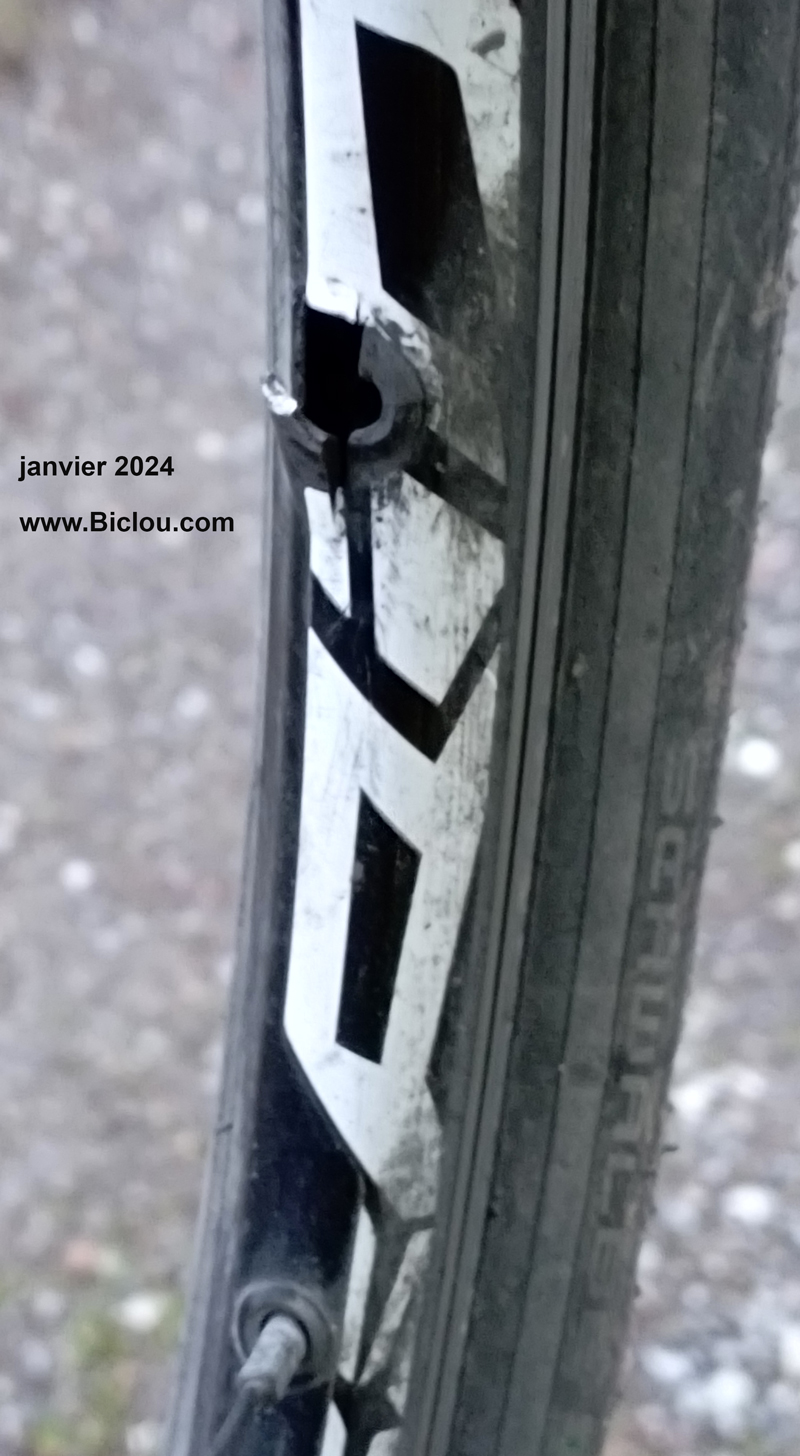

Une histoire de jante .. dame
17679 km de vie ; et 3.5 ans pour cette jante mavic de vtt vtc qui a roulé à 90 % sur la route et 10 % sur des chemins de cailloux type gravier ou bredannaz, pas du vtt
rem ; ca roule quqnd même ; ce jour ; 50 bornes ainsi ..
je vais essayer d'achter une route ar 26 pouces, 9 v pour patins, si cela existe .. encore
300 balles la roue tout de même
faut dire qu'elle a vu pas mal de paysage la fanette
http://cbandiera.free.fr/matos/fanette/
elle approche les 90.000 km la bougresse ..
Mavic n'est plus sponsor du tour de france, on comprend pourquoi

picea73
Messages : 59
Enregistré le : mar. 22 sept. 2015 18:47
Message par picea73 »
Bien dommage Josette pour cette jante Mavic foutue.
Je profite de la relance de cette discussion pour ajouter que j'ai donc acheté une jante DT Swiss Spline HU 1900 et qu'après quelques centaines de km elle me donne toute satisfaction (mais pas encore roulé en pleine charge). Surtout, la sonorité des cliquets reste très discrète, du moins pour le moment.
Bonnes bambées à toutes et tous. :wink:

Josette a écrit : jeu. 11 janv. 2024 21:21 Une histoire de jante .. dame
:shock: impressionnant !
d'autant que 17000 c'est pas énorme , c'est vraiment pas normal.
