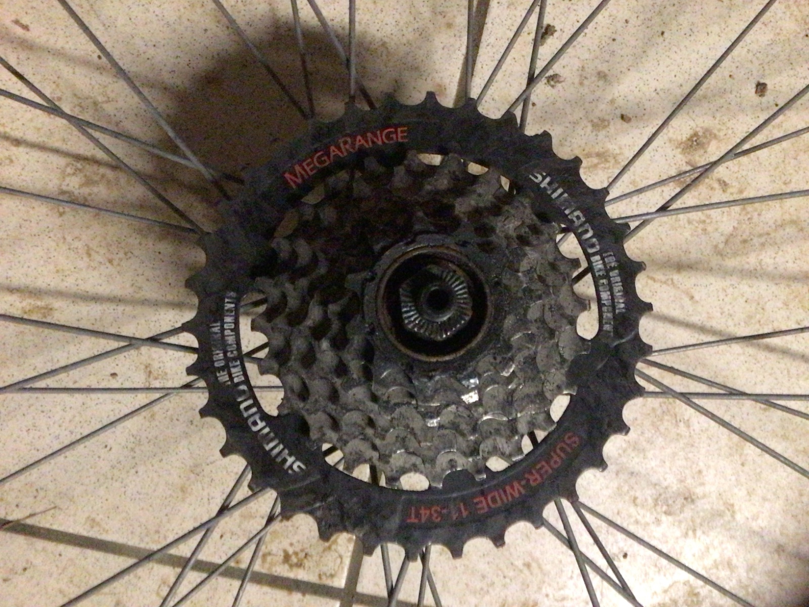

Le B’twin est de 2000 ou 2001, b’twin 3 y’a que ça de noter.
Pour la cassette ou roue libre : j’ai vu noté shimano megarange super-wife.
Du coup j’avoue pas trop savoir comment la démonter de la roue, je pensais avoir un adaptateur, sinon j’ai fouet a chaîne.

D'après la photo que tu fournis c'est une Roue Libre (et non pas une Cassette) comme je le supposais.

Pour une roue libre on utilise le fouet à chaîne, c’est bien ça?

Oui tout à fait, il faut un fouet à chaine

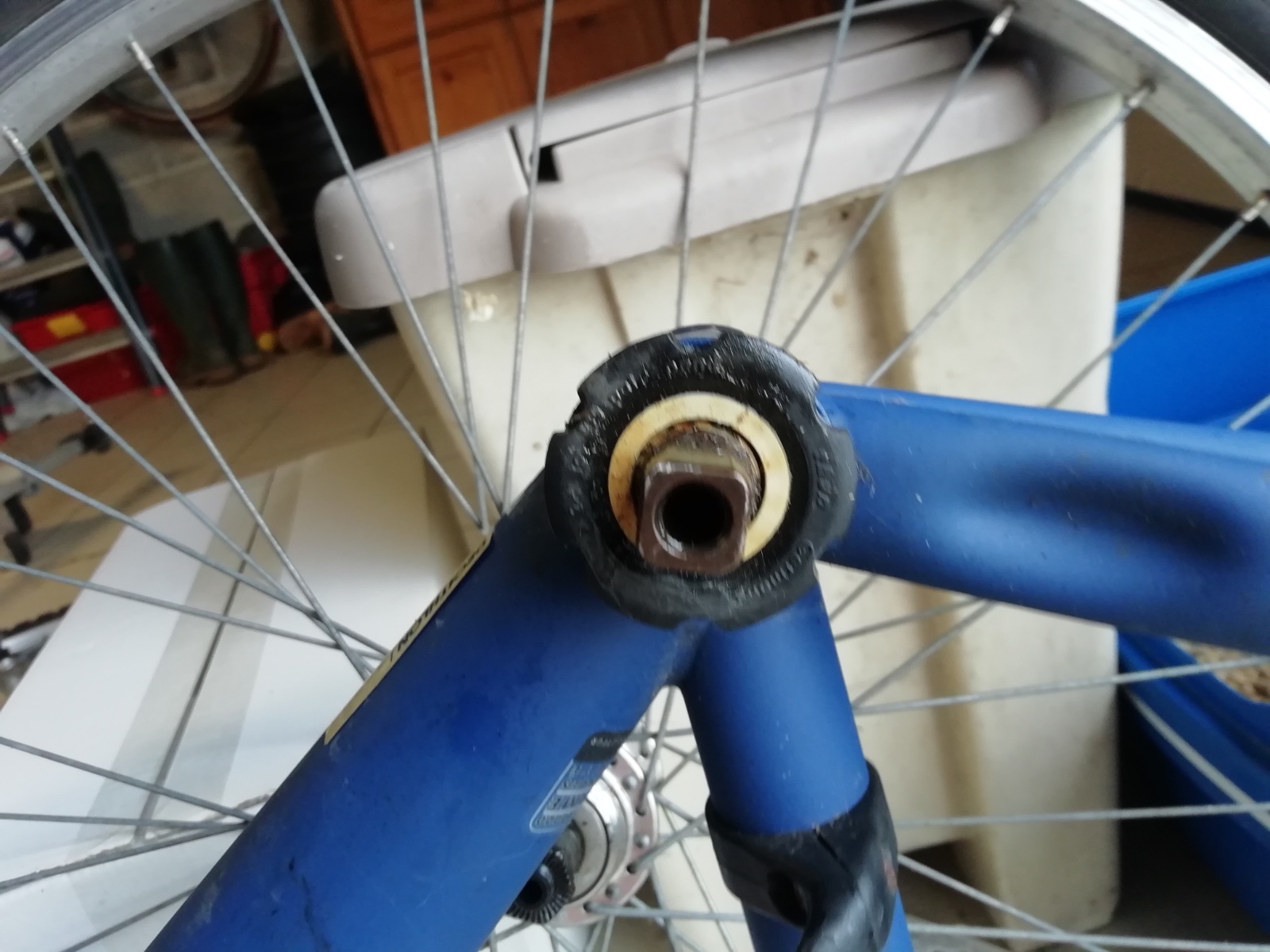

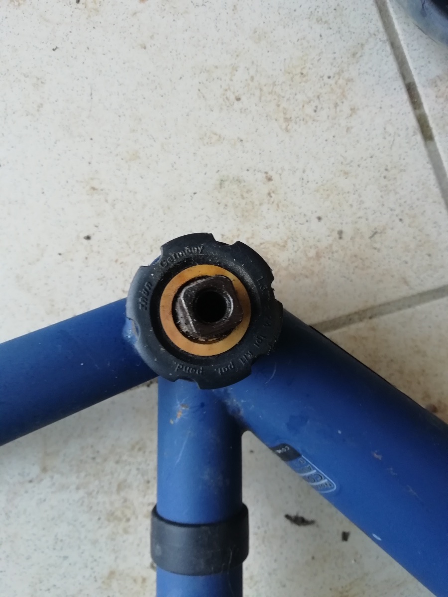

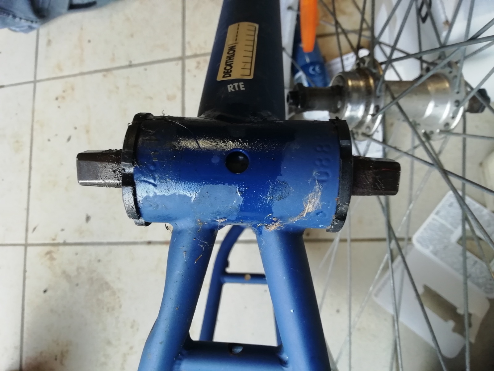

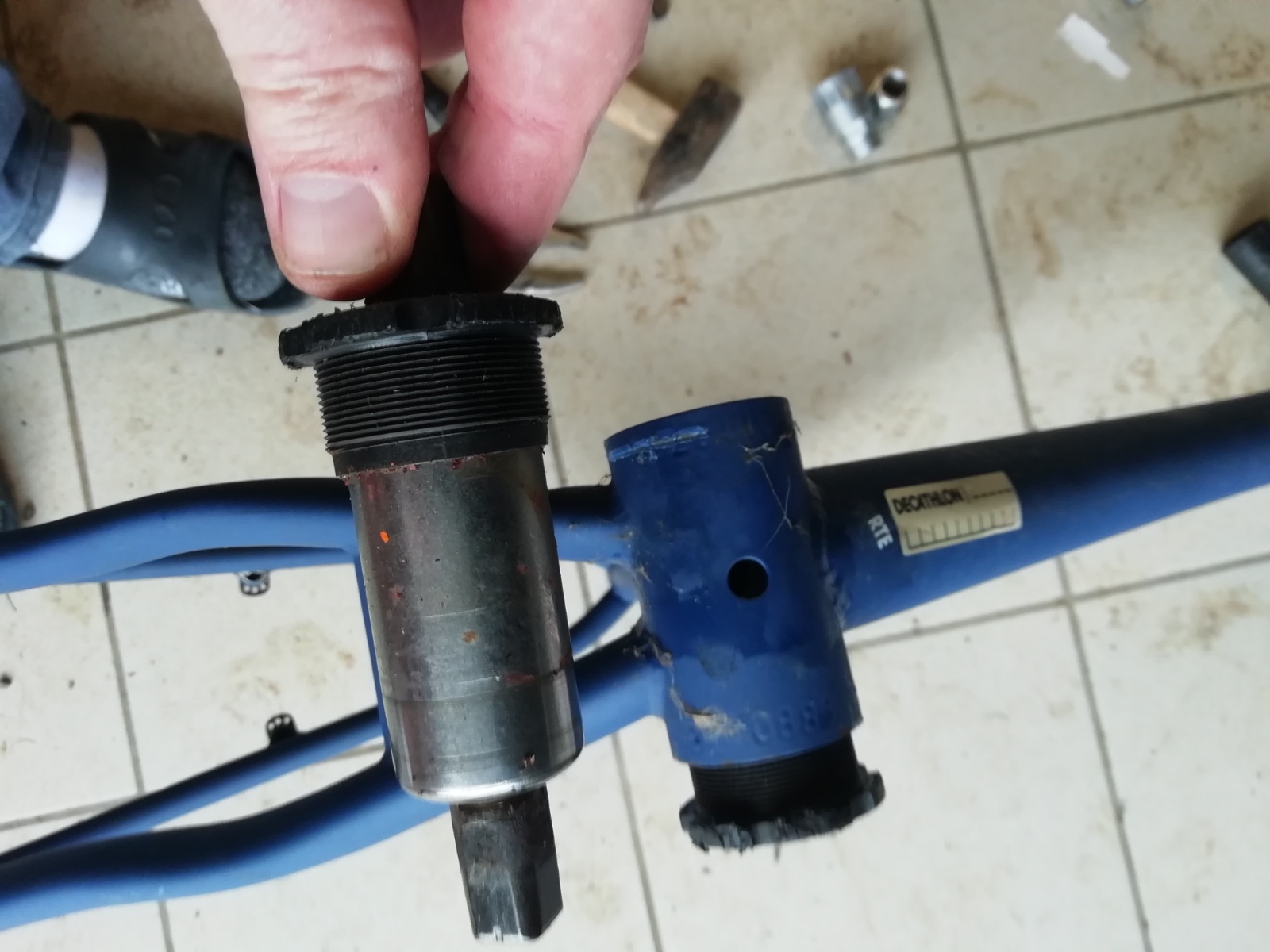

J’ai entièrement démonté le vélo, voilà des photo de la boîte de pédalier, si avec ça tu sais si je peux mettre un triple plateau ou pourquoi pas un double si je trouve quelque chose qui va bien, même je suis assez d’accord que pour la Loire à Vélo je ne pense pas que cela soit très utile, mais un peu de marge ça rassure toujours

Ok alors je me serais servi de ce velo pour me faire la main en démontant et remontant lés pièce et tout le toutim….RoueLibre a écrit : sam. 18 févr. 2023 19:03 De mémoire sur la Loire à vélo du coté d'Amboise il y a des méga-talus que le pédalier mono-plateau y compris avec le pignon "Méga-range" risque de rendre la montée laborieuse. L'itinéraire fait (ou faisait) un détour dans les vignes et qui dit cep de vignes dit pentes nettement plus marquées que pour ... les betteraves! Pour que le cycliste de vire pas à la couleur de la betterave le plus simple dans ce cas là c'est de passer la bosse à pied.
Pour ce qui en est de la modification du vélo, le passage au triple plateau sera:
- une hérésie financière eu égard à la valeur de départ du vélo,
- une aventure technique pour trouver ne serait-ce que la longueur de l'axe du pédalier compatible avec ce cadre ou pour disposer de toutes les buttées au bon endroit pour installer la gaine du nouveau dérailleur,
- et très certainement un gaspillage financier pour remplacer le dérailleur qui risque de ne plus fonctionner avec l'écart supplémentaire de 20 dents induit par le triple plateau.
Pour moi c'est un chantier qui s'apparente à de la rénovation thermique d'un monument historique!
A la fin du chantier il risque de rester de nombreuses pièces qui n'ont pas fonctionné et le résultat va laisser un arrière goût.
Du coup quel genre de cadre vtt me conseilleriez vous?
Le fait de passer en double ou triple plateau, pourrait faire merder le dérailleur arrière ?
Je vais donc tout laver, graisser changer les câbles et essayer de le vendre au pris d’achat ou presque du suivant….
Merci de tous vos bons conseils.
Re: Passage en triple plateau ?
en tout cas bravo pour tout ce boulot ; tu devrais être capable de monter ce double plateau au vu de ce que je vois
