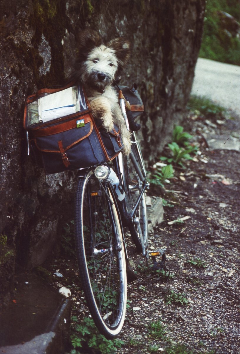

et commencer le vélo en Ariège avec une bestiole de 20 kg
faut être motivée
perso j'ai commencé comme ça
belle 3 mois ds sacoche guidon.jpg (211.35 Kio) Vu 4770 fois
puis dans le sac à dos
la tête d'une bestiole de 17k posée sur l'épaule, ça faisait rigoler tout le monde
mais dans les descentes....
et enfin on a finit comme ça
Belle à vélo (3).jpg (251.74 Kio) Vu 4770 fois
