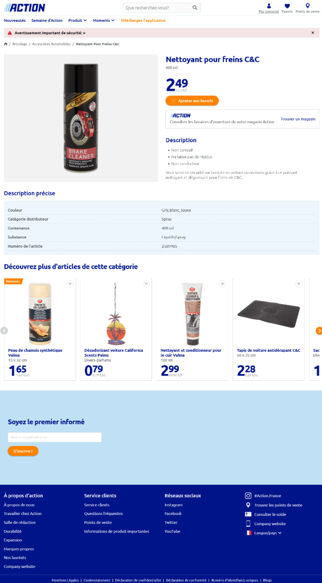

En effet les cantilevers sont un peu moins performants que les V-Brake et aussi moins facile à régler.
Ne pas oublier de régulièrement "nettoyer" la bande de freinage de la jante avec un produit comme ça
Screenshot 2023-05-13 at 10-31-55 Nettoyant pour freins C&C.png (249.32 Kio) Vu 12340 fois
