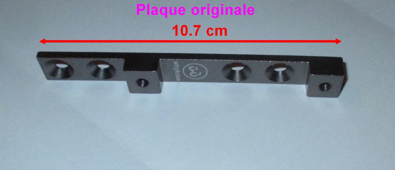

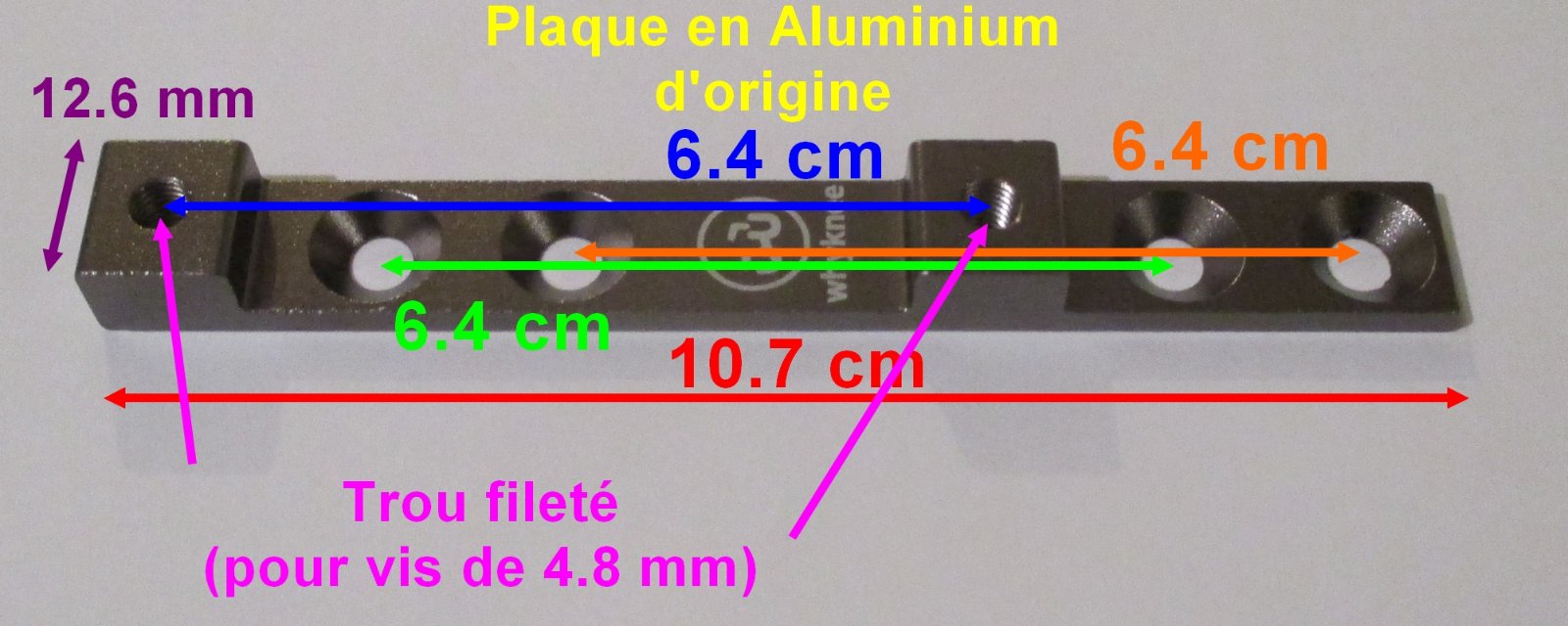

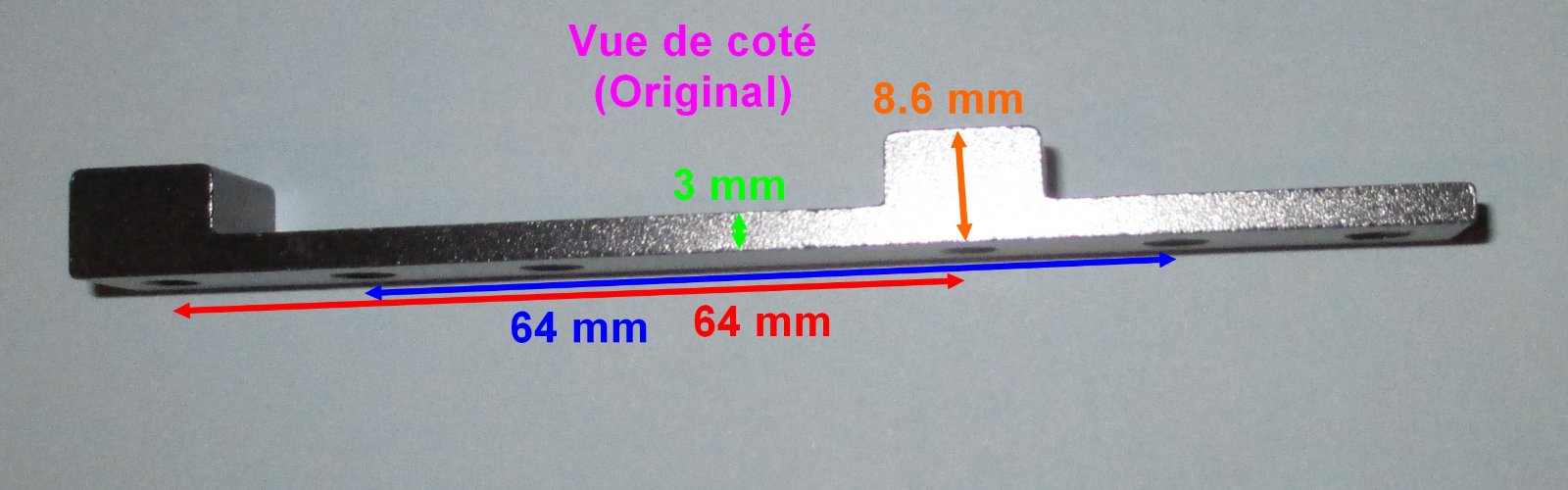

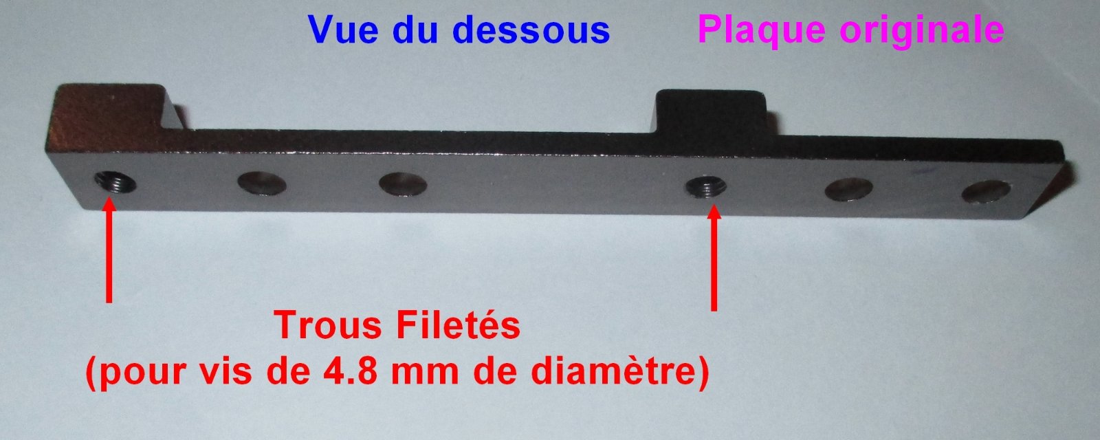

Voilà j'ai un souci, je ne peux pas monter la batterie sur mon vélo car celle-ci est trop volumineuse si j'utilise les trous d'origine du porte-bidon.
Donc j'ai acheté des adaptateurs/rallonges en me disant que ça irait.
Mais non ! Pas de chance :roll: :cry:
Voici à quoi ressemble l'adaptateur acheté

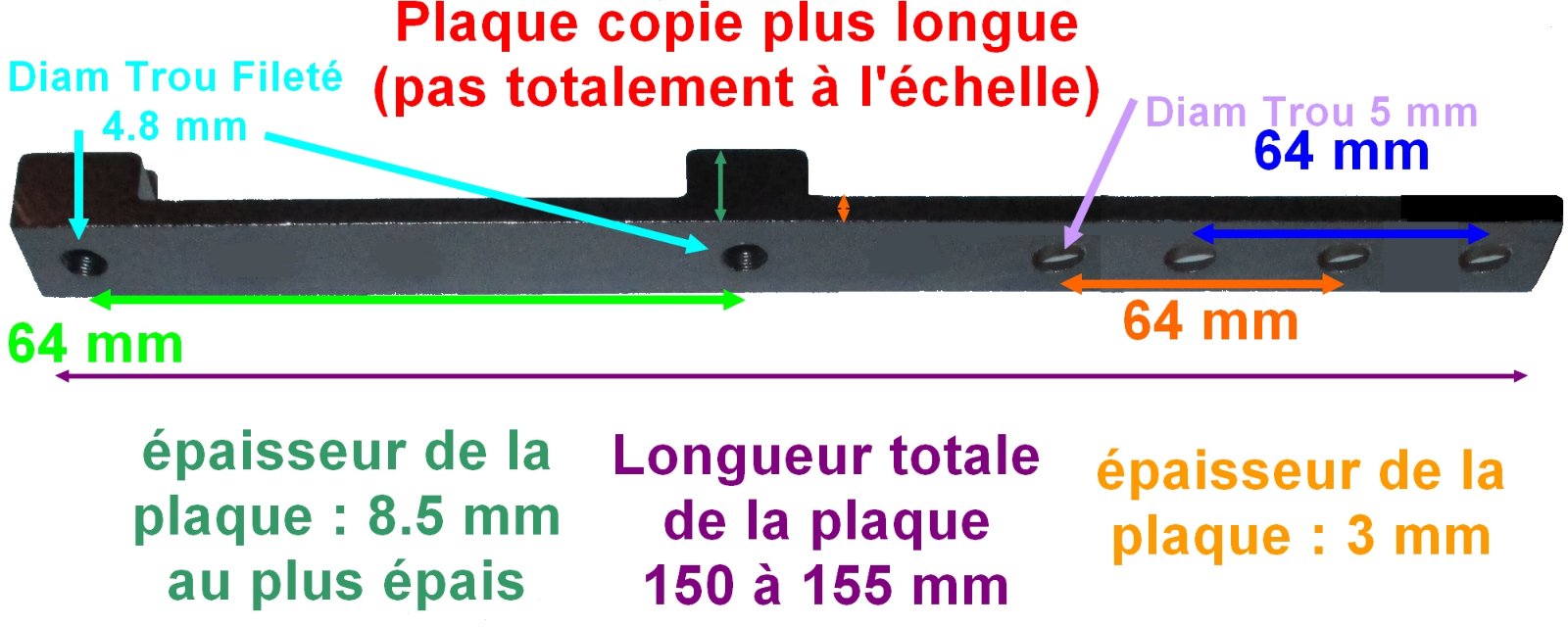

Et en dernière image voici (pas à l'échelle) ce dont j'ai besoin
Il faut que cette plaque soit en Aluminium ou en Acier.
(pas la peine de me proposer un truc imprimé par une imprimante 3D, ou alors juste pour un test et voir si les dimensions conviendraient)

Voici ce dont j'ai besoin

vu que la nouvelle plaque doit être plus longue, est-il nécessaire que les trous filetés en 4.8 le soit sur toute la longueur? Car sinon, tu pourrais utiliser une plaque simple sans ressaut, et rajouter simplement des rondelles, voir une mono-rondelle de grosse épaisseur. Quitte à utiliser des points de soudures si tu les souhaites solidaires. En partant de ce principe là, tu aurais alors beaucoup plus facile à te trouver une langue/plaquette en ACIER de la largeur voulue, facile à couper avec une simple scie à métaux, et sur laquelle tu pourrais pointer les trous où bon te semblerait.
Pour le filetage, on trouve assez facilement des boite à fileter in/out, mâle/femelle, filet standard et inverse, dont tu pourrais avoir l'utilité régulièrement pour nettoyer certains passages rouillés, si tu n'en disposes pas déjà ?

Mais je ne suis pas super douée en création :oops: et puis les différents trous c'est pour "moduler" sur le vélo l'endroit où je mets l'ensemble.
Pour ce qui est des trous filetés il n'y en a que 2 uniquement.
Et pour les créer on pourrais utiliser des écrous qu'on souderai par exemple mais je n'ai ni le matos ni les compétences pour le faire :-(
Je ne sais pas à qui m'adresser pour créer ce genre de choses :|

Pour le filetage, tout garagiste devrait pouvoir te le faire. Mais c'est vrai que l'alternative d'y souder un écrou est évidement très séduisante également. Un garagiste devrait pouvoir le faire également...
Le reste dépend du matériel que tu souhaites fixer, mais à priori je ne vois pas de soucis à simplement empiler des rondelles d'épaisseurs, du moment que tu dispose d'un serrage qui ne se dévisse pas, (col plastique bleu, ou huile de lin). Je crois que c'est de tenter le coup qui est le plus difficile, le reste peut être plus facile qu'on ne le crois.
