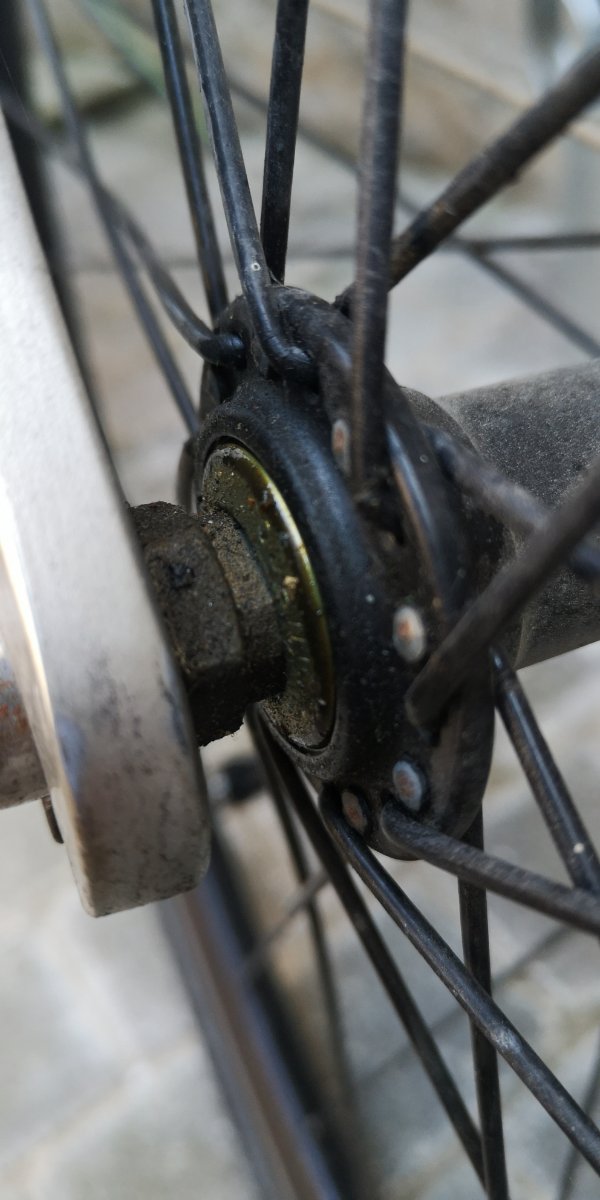

j'aimerais monter des freins à disque sur mon vélo de ville mais je ne trouve pas, à mon avis, d'adaptateur compatible pour fixer le disque.
ce vélo électrique date de 2009 il faut dire... c'est un BH
voici les photos de la roue avant, dites moi ce que vous en pensez, merci !

Bonjour Benoit,
En général, si tu as une bande patin sur ta roue celle ci ne devrait pas comporter de fixation disque. Sur ta photo ta roue ne semble pas faite pour disque cependant il est possible que la fixation soit de l'autre côté (gauche), si c'est le cas tu apercevras une rondelle supplémentaire soit crantée (center lock) soit avec 6 trous entre le moyeu et la fourche.
Point très important, regardes avant tout si ta fourche et ton cadre ont des oeillets de fixations pour disque (2 oeillets sur fourreau gauche de la fourche ou hauban arrière gauche). Si ni ta fourche, ni ton cadre ne comporte d'oeillets disques, je ne te recommande pas de passer en disque avec ce cadre. En effet, dans ce cas, il te restera seulement des solutions de rafistolage qui ne seront pas adaptés à la mission de sécurité d'un frein.
J'espère que je suis clair, regardes quelques vidéos/posts sur les fixations des freins à disque et tiens nous au courant si tu as des questions.

merci pour ta réponse,
effectivement je n'ai pas d'œillet donc je pense que je vais rester au vbrake
merci encore et bonne journée

Re: Montage freins à disque sur ce vélo ?
En effet si les moyeux de tes roues n'ont pas les fixations (6 trous ou Centerlock) pour les disques, il te faudra les changer, mais comme ça a été dit si ta fourche et ton cadre n'ont pas les fixations pour les étriers c'est mission impossible (ou presque).
Pour améliorer ton freinage on y pense guère mais en effet changer les patins
et surtout bien nettoyer la piste de freinage avec non pas un dégraissant (qui laisse une couche grasse !) mais un "Nettoyant frein", rien que ça ça améliore les choses surtout si tu as roulé sous la pluie/boue/ville
