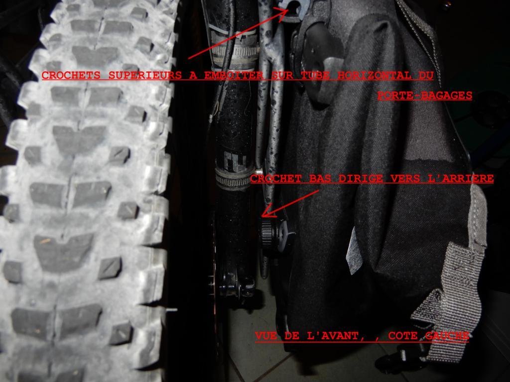

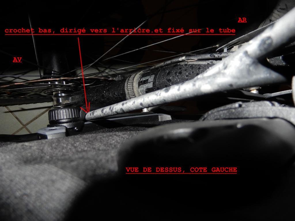

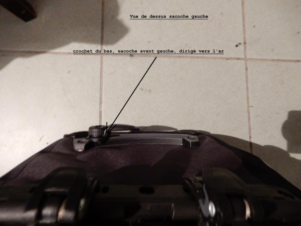

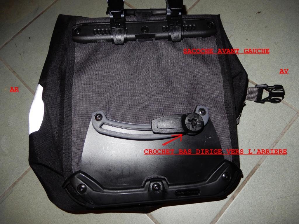

Simplement, le crochet stabilisateur du bas doit être mis sur la tige oblique avant. J'illustrerai çà demain.

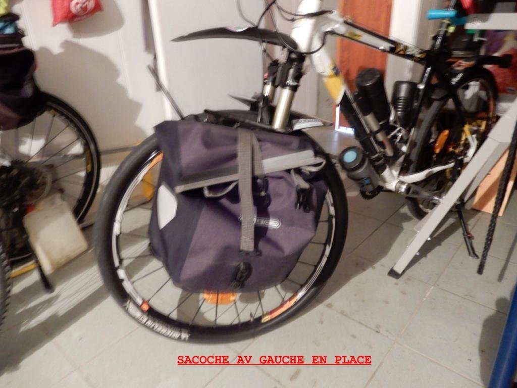

Voilà, je l'ai fait un peu à l'arrache mais je pense que c'est explicite.
Si tu veux des précisions, n'hésites pas.
- DSCN3147.JPG (95.08 Kio) Vu 8103 fois
- DSCN3146.JPG (132.66 Kio) Vu 8103 fois
- DSCN3145.JPG (98.7 Kio) Vu 8103 fois
- DSCN3144.JPG (79.26 Kio) Vu 8103 fois
- DSCN3140.JPG (63.13 Kio) Vu 8103 fois

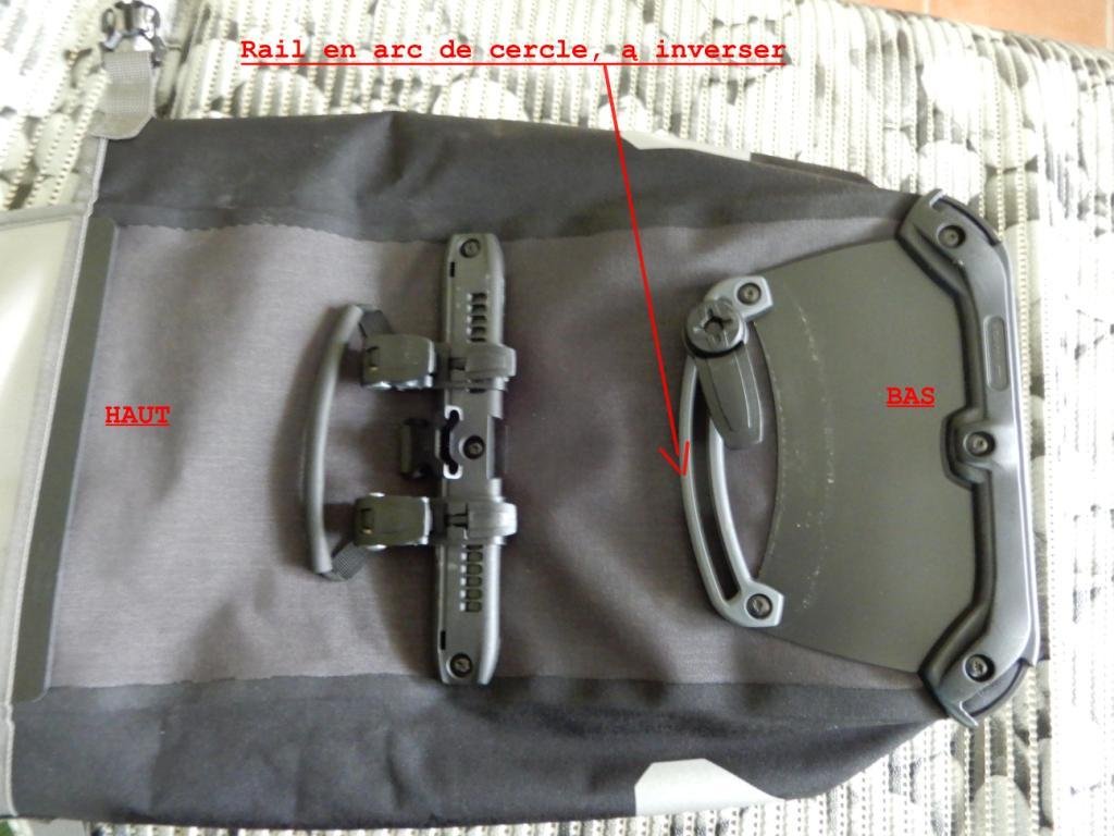

Je ré-ouvre ce post, car j'ai trouvé une meilleure solution bien plus fiable et facile à exécuter sur cette sacoche Örtlieb :
Il suffit de dévisser (avec une clé à tête de vis étoile) le support inférieur de la sacoche et inverser son orientation arc de cercle convexe vers le haut et non vers le bas comme fourni à l'origine. Ce support s'appuie quand-même sur la plaque de renfort interne à la sacoche, et cela fonctionne très bien !
Bon, j'espère que cela s'est bien passé pour notre Amie "Elfy26" qui n'a plus donné signe de vie...
- DSCN3193.JPG (99.74 Kio) Vu 7995 fois
