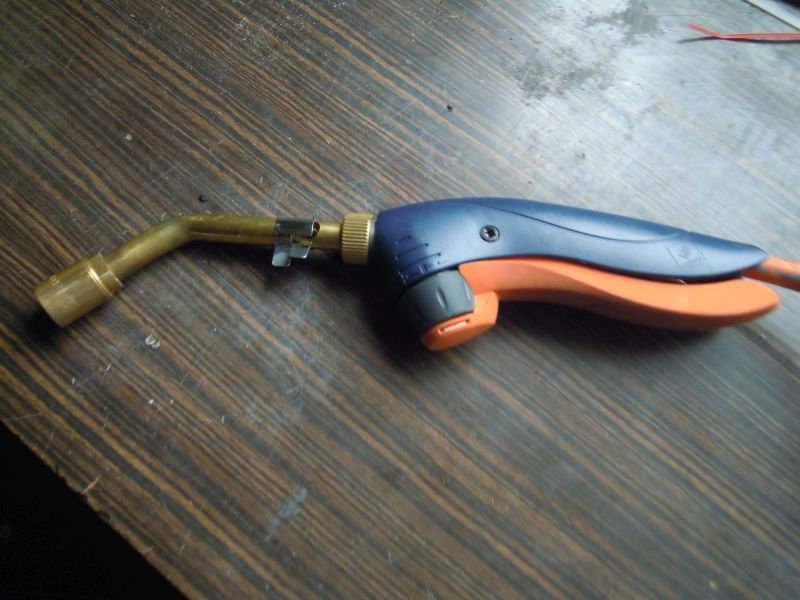

Sinon Charles peut tu me dire quel modèle tu a puisque tu est aussi en propane. Enfin si c'est un modèle vendu en France :wink:
Salut Phil
Le bidule ne montre aucune marque ni référence... :? peut-être Camping Gaz ???
Voici à quoi il ressemble
Sinon celui dont tu mets le lien m'a l'air tout à fait correct.
Amitiés
